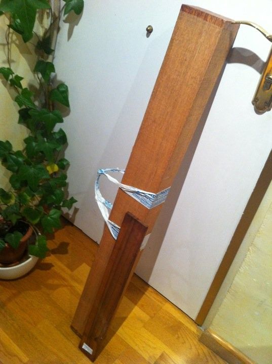

Todo empezó, como siempre, por estar en el lugar equivocado, en el momento equivocado, y es que fuí a comercial ponce a por pegamento, vi que tenían maderas bastante bien de precio y con buena pinta, y claro, me dió el calentón, y hala, acabé con esto en casa...
Troncazo de caoba de 1000x100x70mm por cosa de 30€ y tablilla de palosanto por no sé si fueron cosa de 12€... ya la había liao!

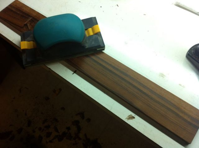

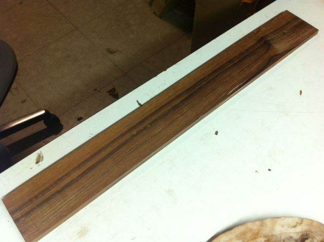

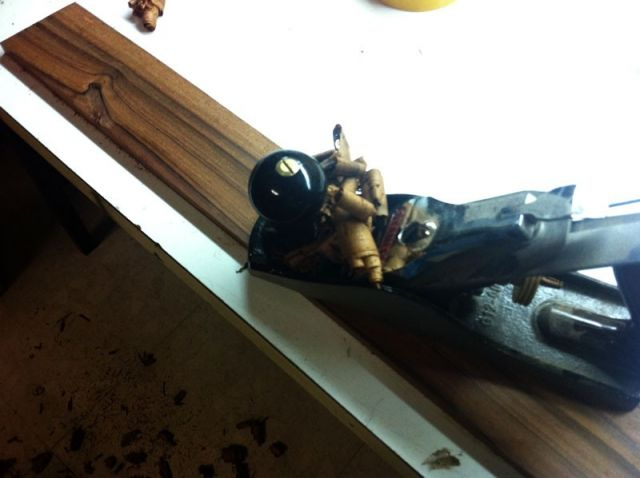

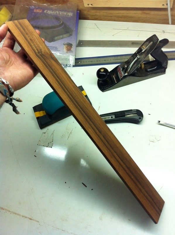

Lo primero, preparar el diapasón: cuadrarlo bien, cepillarlo para dejar la madera uniforme, etc...

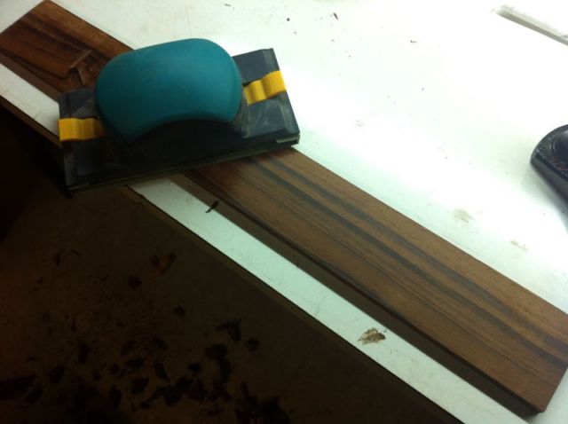

Una vez cuadrado y regrosado con el cepillo de banco a poco más de 5mm, le metí una lijadita con grano 320 para dejarlo bonito bonito...!!!
Y aquí está ya lista para ser transformada en un diapasón!

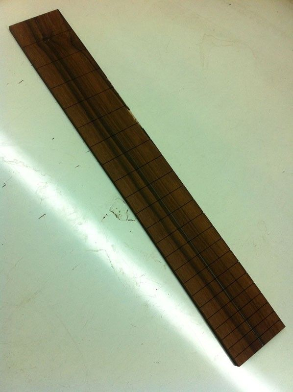

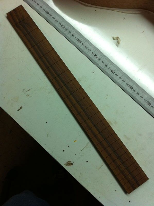

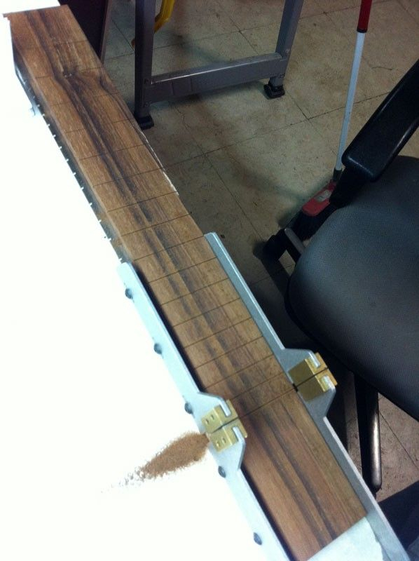

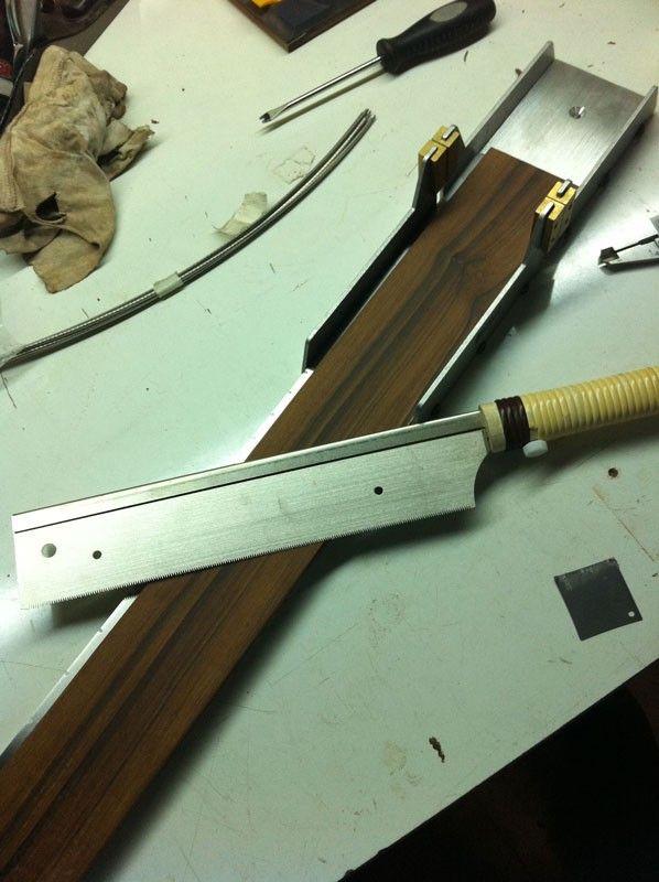

Siguiente paso, las ranuras para los trastes. Le he puesto una longitud de escala cortita, la 24,675" de Gibson, que esta tiene que entrarme en una maleta mediana para poder llevarla por ahí. Pretendo que sea algo más corta de 80cms.
Despues de ranurar, a darle la forma al diapasón:
Seguro que a más de uno le parece un diapasón muy estrecho. Bueno, es que lo es, pues le faltan los 2mm a cada lado que ocuparán los canteos que le meteré más tarde. Voy a intentar meterle canteo de plástico tapando los finales de los trastes, como hace Gibson en las Les Paul y otros modelos.

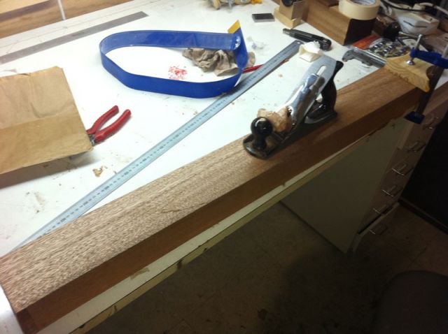

Bueno, señores sigo con lo que llevo hecho del palo viajero con el que ando...

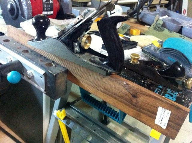

Una vez planteado el diapasón, le tocó el turno al bloque de caoba que se transformará en el cuerpo, mástil y clavijero de la guitarra. Todo de una pieza, vamos, que esto más que una guitarra va a ser una talla...

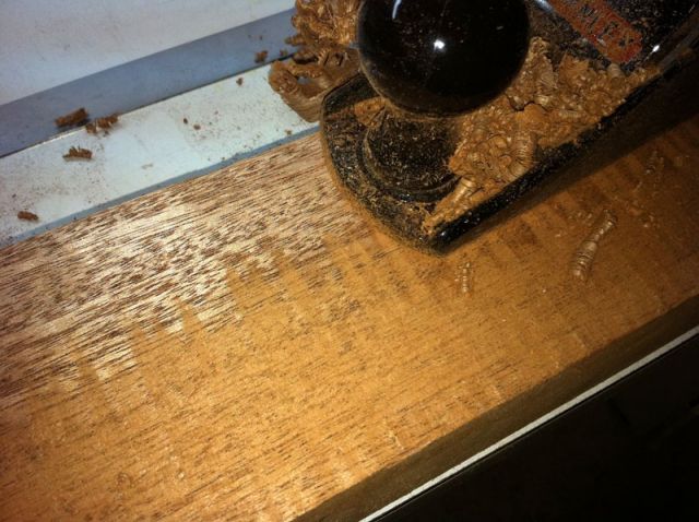

Primero limpié el bloque con el cepillo de banco para cuadrar los lados bien y sacar lo bonito de la madera:
Me sigue pareciendo extraterrestre lo que cambia la madera al cepillarla... sisque parece otro objeto...

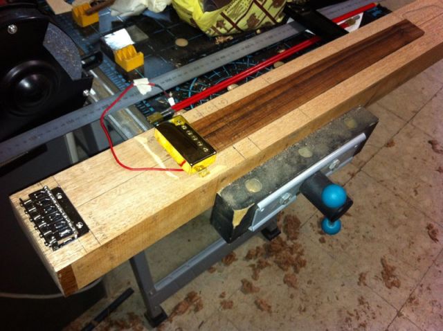

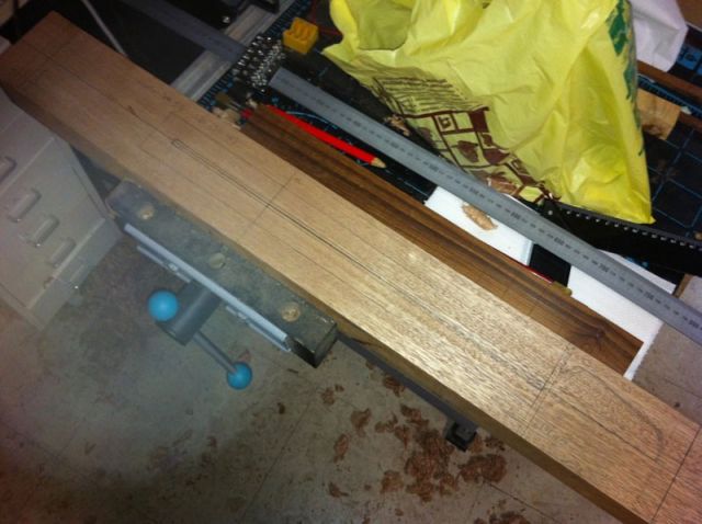

Una vez limpito el bloque, dibujo las posiciones de todo: del diapasón, de la cejuela, del puente, de la pastilla (que llevará una solo..), en fin, que luego he caído en que sí que me he hecho un plano, mira tú.
Psikot, estarás contento!, no será el tipo de plano al que te referías, pero bueno, ni pa tí, ni pa mí... ;)
Aqui, los elementos principales, sobre la que será su posición más o menos...

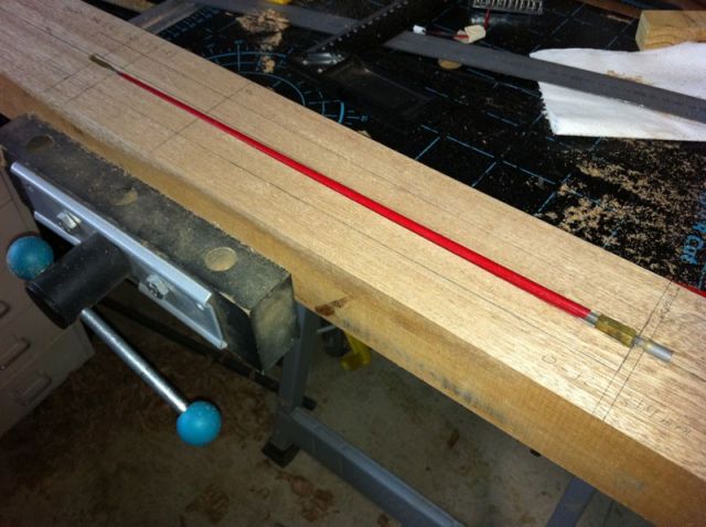

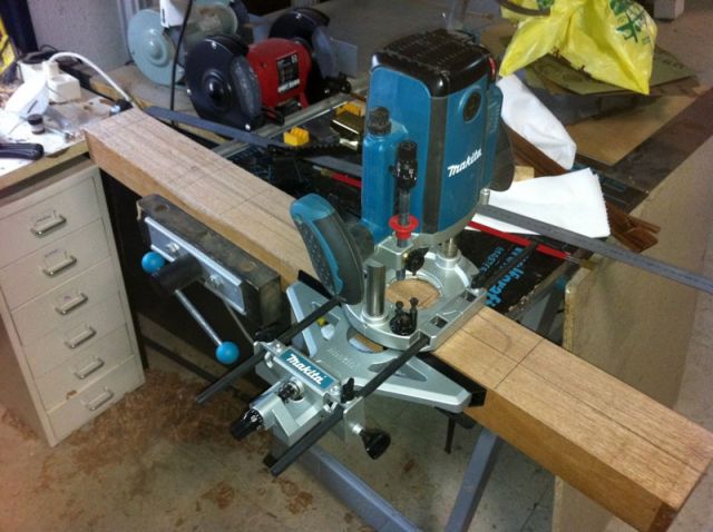

Siguiente paso: hacer la ranura para el alma. Fresadora al canto, y hala...
La ranura para el alma la hago de la misma longitud de esta, sin incluir la parte de la varilla que contiene la allen para su ajuste. ¿por qué?, pues porque esa va por dentro...

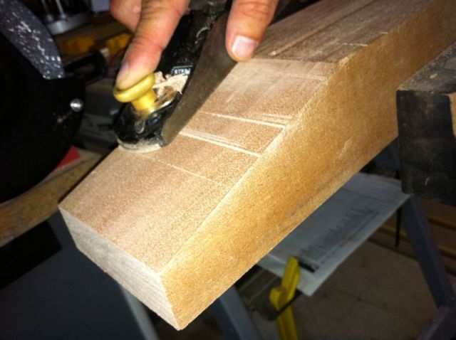

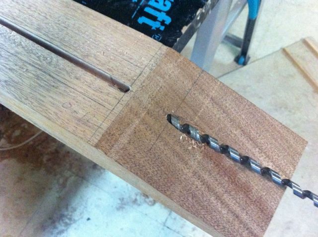

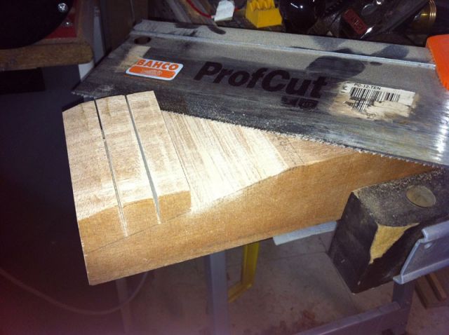

Pero antes de poder hacer el orificio de acceso a la cabeza allen para que todo encaje, tengo que darle inclinación a lo que será la pala. La dibujo en los laterales (15 graditos de inclinación, pal'que le interese...), y hago antes una serie de cortes para ayudar a la propia sierra:
Luego cepillo para igualar más o menos ( ya igualaré del todo más adelante, por ahora solo quiero tener la inclinación aproximada):
una vez con la inclinación, ya hago el orificio que se encontará con la ranura:
