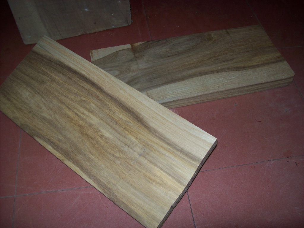

hola,como va?' hace un tiempo q me decidi hacer mi propia guitarra la cual en un principio hiba a ser una red special (porq era el unico plaano q habia conseguido y muy malo de porcierto jajj) pero con el tiempo le fui cambiando algunas medidas como el largo y el ancho y despues le hice una pequeña modificacion a los cuernos.
la madera q use es peteriby es una madera semi dura de una linda beta (para mi gusto) compre un tablon de un 1,5m x 0,29m como el ancho no me daba para lo q yo queria tube q mandar a cortar dos cachos de 16 cm aprox y q me los cepillen

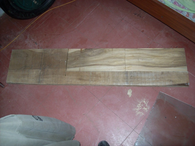

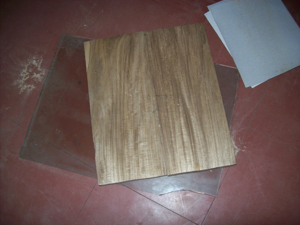

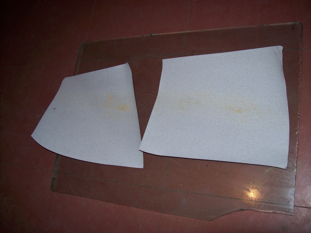

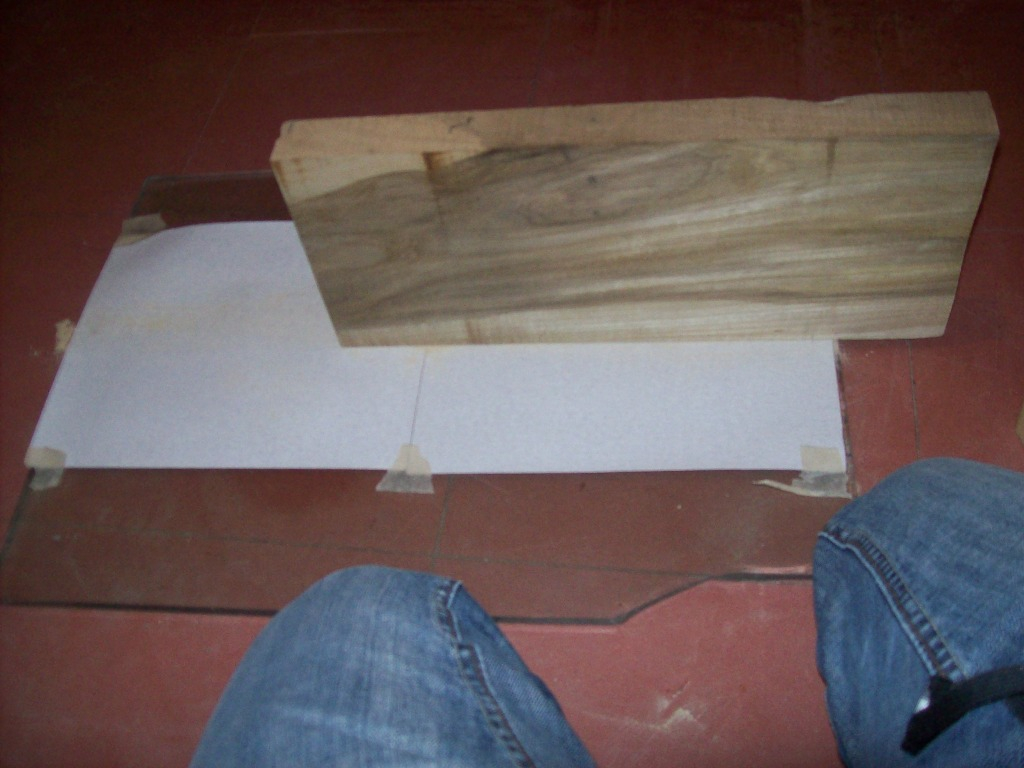

luego utilice un cacho de vidrio bastante grueso de unos 12mm o mas (nunca lo medi :D)donde les pegue unas lijas para poder emparejar los cantos de las maderas para poder encolarlas
de un lado y del otro9d1e96d97f9ecb63f161f3b05a14c-374179.jpg38aab6487b3198a6dd57bee9e2a40-374179.jpg
lijado de bordes2094cf7b3de50997c7dd7fa74fb1f-374179.jpgc5fbc301e96adc4c1537a07fd92c7-374179.jpg

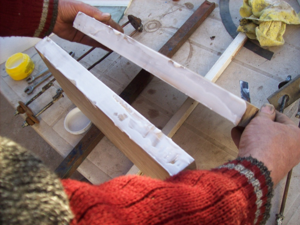

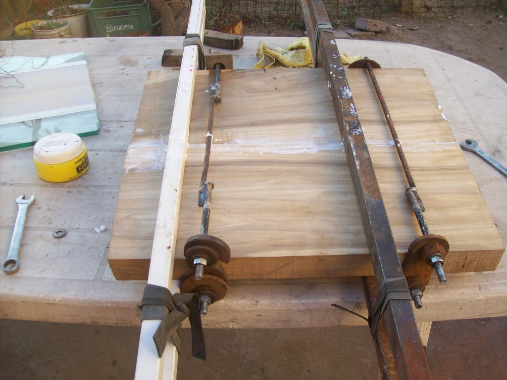

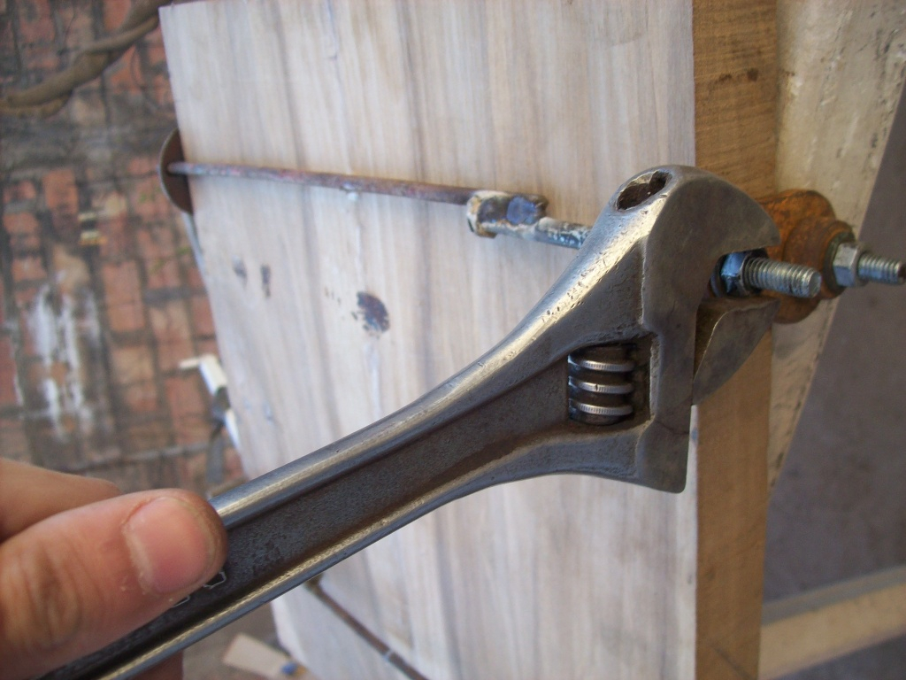

luego de que estubieran bien parejos pasamos a encolar las dos partes, con unos hierros unos tornillos unas arandelas y un par de soldaduras hice unas prensas:D:D no quedaron muy profesionales perooo..... bue... sirvieron ajaja8a222e2361a4d0ed52608bede20ea-374179.jpg0cdc7c2a0bf7bbfb6c94eb91c9df5-374179.jpgc9e86c9a02a3786deefcd42af3a80-374179.jpg
