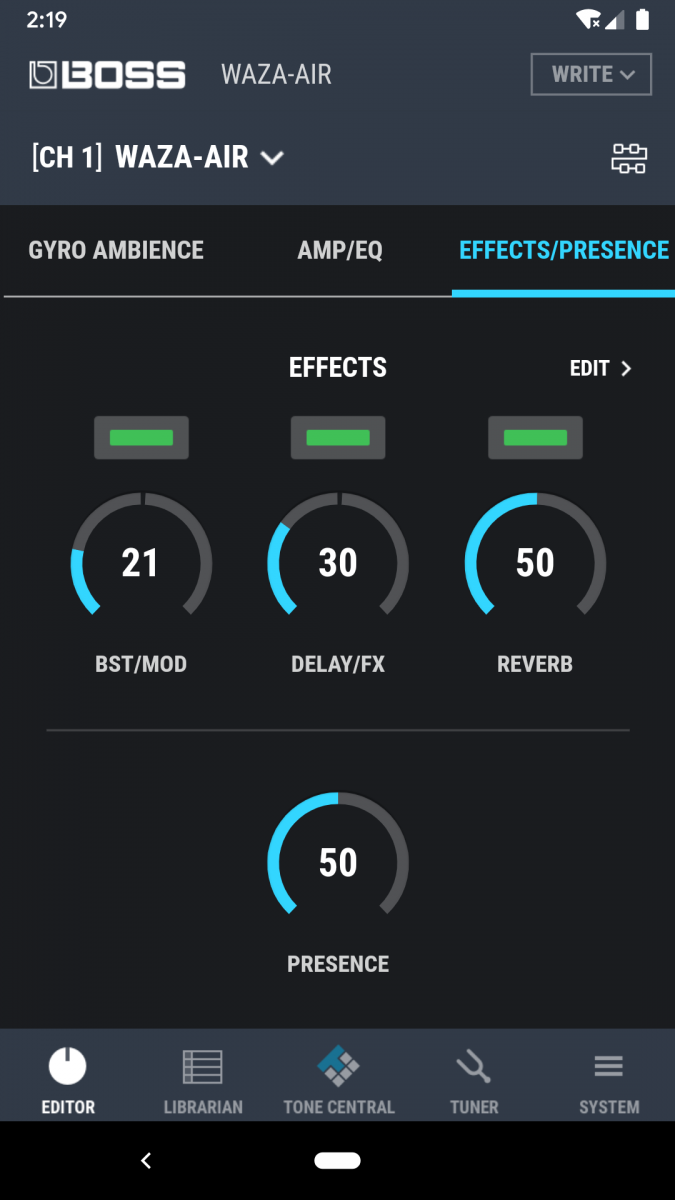

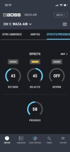

Si conocéis la aplicación Boss Tone Studio que gestiona los productos de la serie Katana, ésta limita de serie el número de efectos que se pueden usar en la cadena de una manera, a mi entender, bastante artificiosa. Esto es, usando potenciómetros que controlan dos efectos, pero no simultáneamente.
La pedalera MIDI AIRSTEP es capaz de "hackear" esta limitación. Con ella, es posible activar/desactivar independientemente los efectos de esas perillas.
https://xsonicaudio.com/pages/airstepbwedition
He adquirido la nueva BOSS FS-1-WL. Como era de esperar, ésta no contempla la posibilidad de dividir esos dos bloques de efectos.
https://www.boss.info/global/products/fs-1-wl/
Mi pregunta es si sería posible activar esos efectos independientemente con un controlador MIDI cualquiera. El software de AIRSTEP no modifica en absoluto la aplicación de BOSS, pero de alguna manera es capaz de enviar la información necesaria para activar/desactivar esos efectos.
