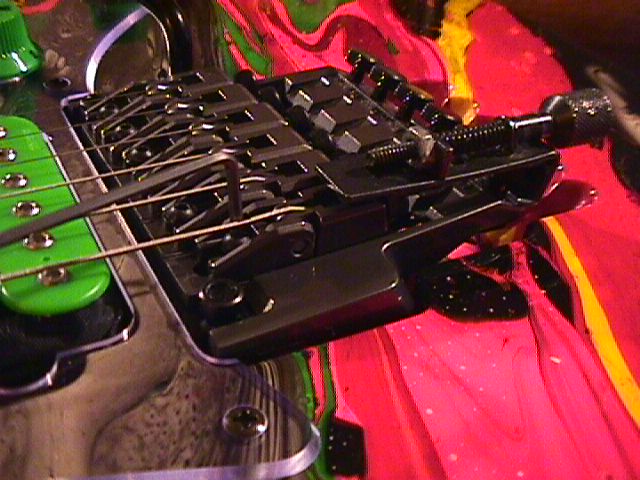

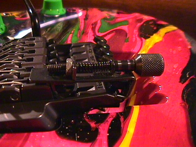

Bueno, aquí dejo unas fotillos del cacharro en cuestión.
Estas dos fotos son del modelo para puentes flotantes Ibanez:
Por lo que he leido por ahí, este modelo de Intonation Tool lo vendía Ibanez hace un tiempo, pero ya no.
En esta última foto se pueden ver las diferencias de los dos tipos de Intonation Tool, el de la izquierda es el de Ibanez y el de la derecha el modelo para los puentes originales Floyd Rose:
[ Imagen no disponible ]
Espero que le sirva al que quiera construirse uno ;)
