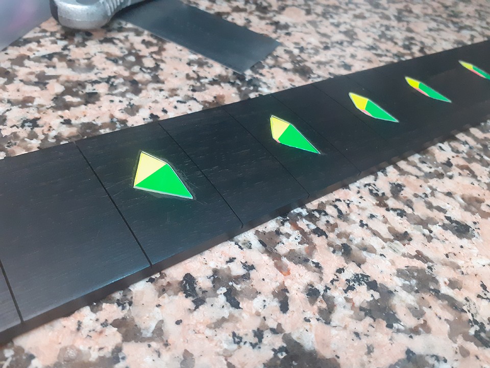

Os presento mi nuevo proyecto, hice los inlays de pirámides de la Jem 777 en una Jem 555 sobre un diapasón de ébano.
La Jem 555 tiene las mismas características que la 777, cuerpo de American basswood y el mástil Jem, a excepción del acabado de este que es arce y la electrónica que usaba Dimazio Paf en mástil y puente, mi modelo de 555 es de 1997.
Las medidas son son bastante fieles, vectorice desde una imagen de catalogo y di la medida del primer inlay que tenia sus dimensiones reales.
Las incrustaciones sobre ebano las hice a mano.
Las Pirámides están hechas con una tapa de plastico acrilico de 1mm y vinilo neon pegado sobre otro plástico más fino.
El siguiente paso es pegar con epoxy de 2 componentes transparente, primero pegar el vinilo rellenar y colocar la tapa arilica, este proceso es importante tapar bien.
Retirado en antiguo diapasón y preparando para encolar en nuevo, ya lijado a falta de recortar en ancho y largo del mástil.
Ya lijados los inlays, se encolo el diapasón y coloque lo trastes Jim Dumlop 6100 Jumbo, se nivelaron y reconorarón al estilo machote (no tiene precio ese tutorial de Frasco, gracias).
Ajustes en la cejuela de bloqueo , se tuvo que calzar con una pieza que recorte de acero, ya que el diapasón nuevo es 3mm aprox. mas grueso.
La guitarra acabado ya tienes este aspecto, cabe decir que ya había arreglado ciertas cosas que adolecían antes de empezar, muelles nuevos floyd y tornillería para el puente, que está estable y funcional.
Suena realmente bien con sus Dimarzio Evolution y al tacto es un buen instrumento , el ebano da un acabado muy elegante, muy contento con el resultado, espero que os guste!!!
Saludos guitarreros!

¿De qué material están hechos los inlays?
La tapa es una lámina de plástico acrílico,transparente de 1mm y lamina autoadhesiva para ploter colores neon pegadas sobre un plastico duro tipo blister como soporte.
