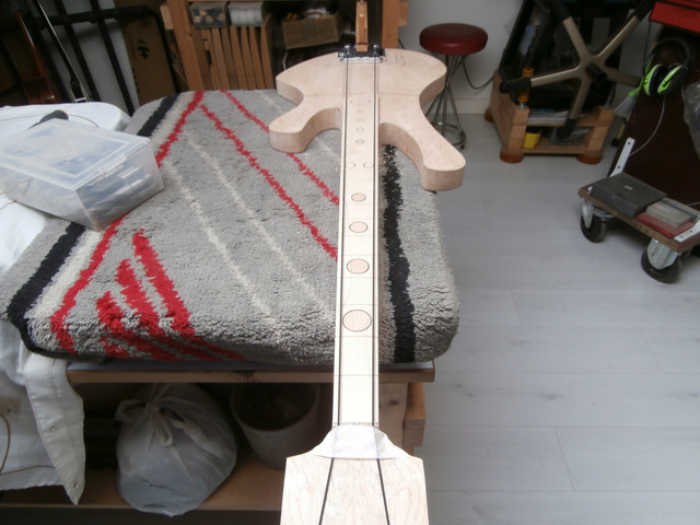

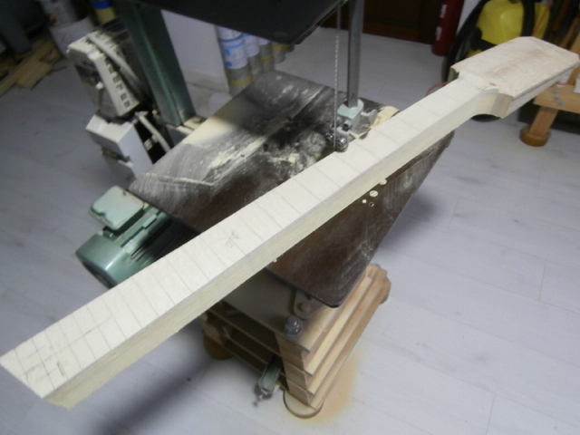

Bueno este es el tercero que subo en línea para que no os aburráis, a ver si no me hago "la picha un lio" (como se suele decir) con las fotos (repetidas o cambiadas).
Este es un bajo que hice el año pasado, tenía curiosidad de meter un puente con trémolo para ver la sensación de tirar de palanca como un guitarrista.
Maderas & accesorios
Mástil, 5 piezas de Samba y Haya, perfil "C", alma de doble expansión.
Diapasón, Arce con 24 trastes tamaño medio/jumbo, tiro 33", radio 10", marcadores círculos progresivos de Erable.
Cuerpo, dos piezas de Erable, tapa y trasera tallada en curva.
Pala inclinada con tapa de Erable a juego con el cuerpo y los marcadores frontales.
Electrónica, dos pastillas tipo JB de imanes alnico 5, volumen para cada pasti y tono general, cavidades blindadas con cobre y aluminio.
Clavijero y puente genéricos.
Acabado en barniz sintético satinado con ligero color "miel", poro abierto.
Peso 4'120 kg.

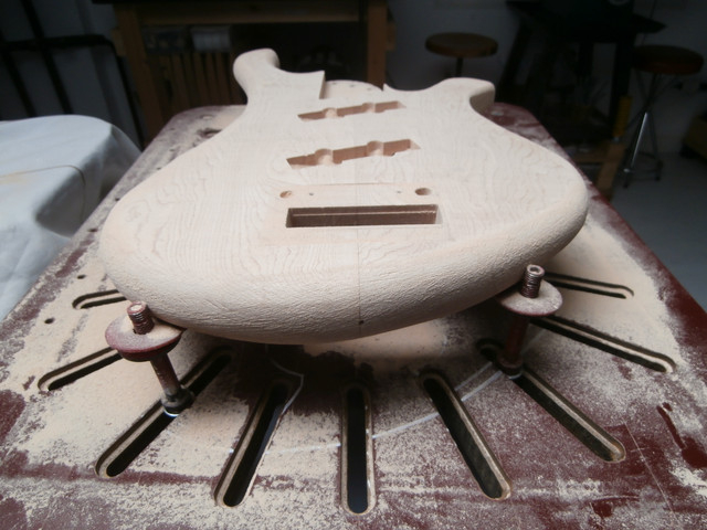

flippertrotter
por el 18/03/2022

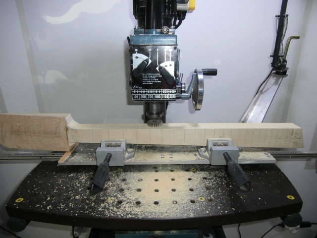

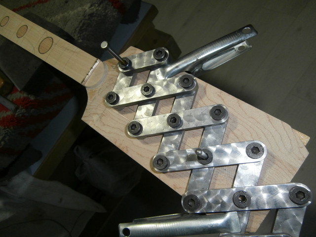

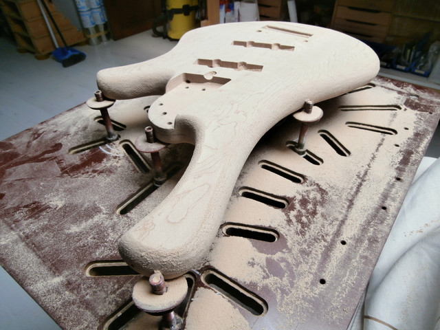

Dándole la forma curvada en esta "mesita" de baquelita que me hice para poder sujetarlo bien sin que se me mueva.

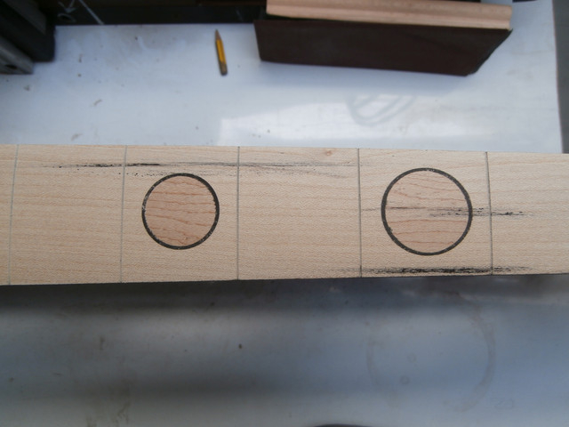

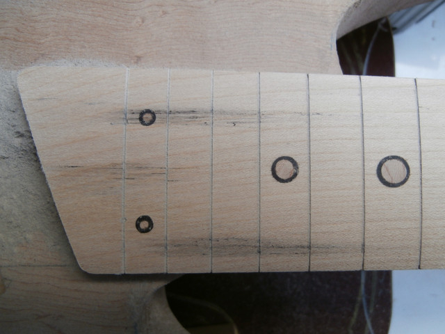

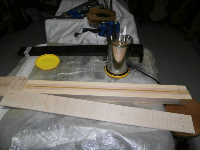

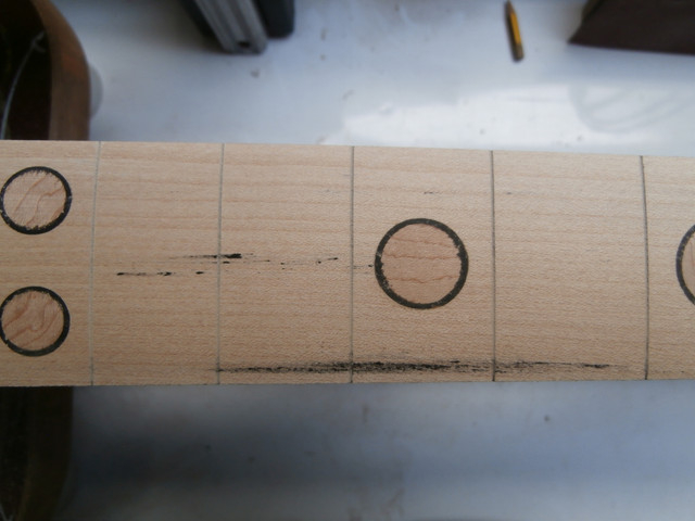

flippertrotter
por el 19/03/2022

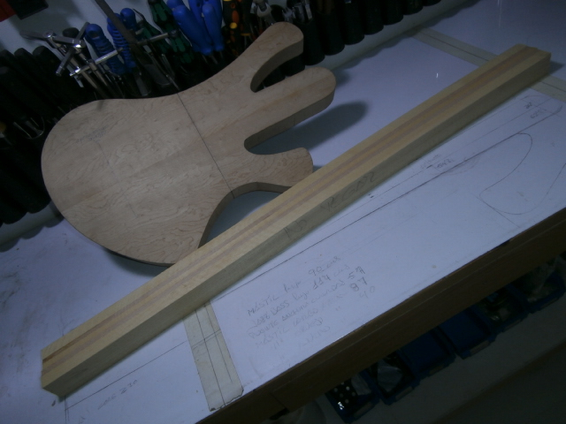

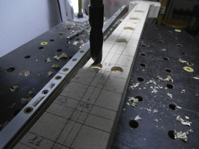

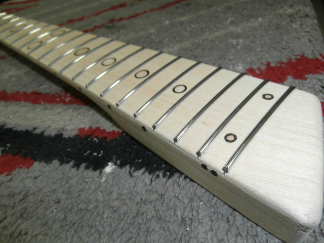

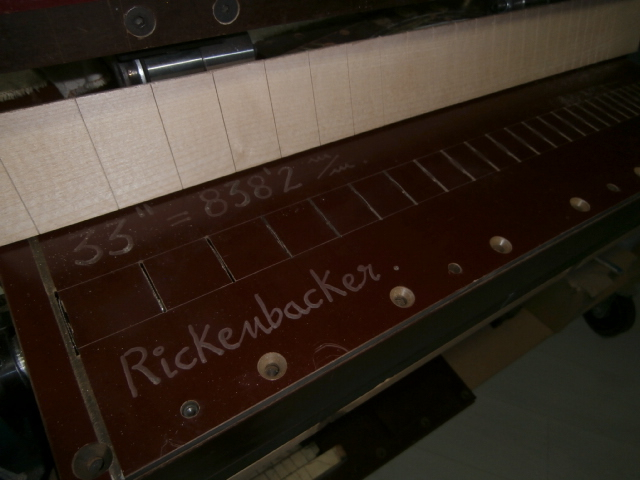

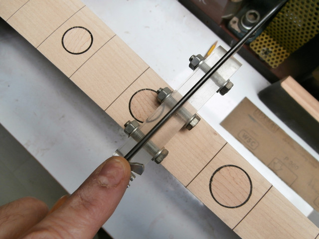

Marcando la posición de las marcas jaja, con una regla de metacrilato que me hice para la ocasión y taladrando los alojamientos progresivos donde irán las marcas.

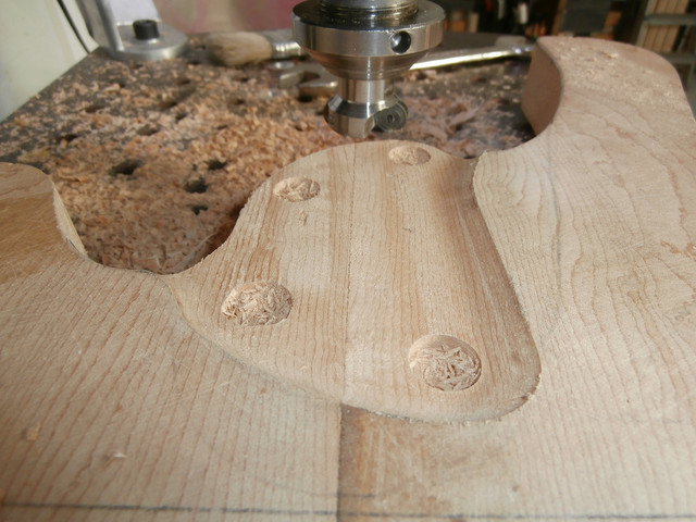

flippertrotter
por el 20/03/2022

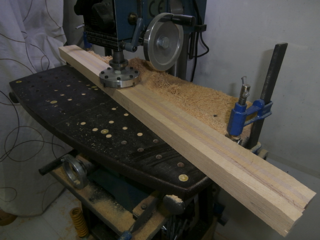

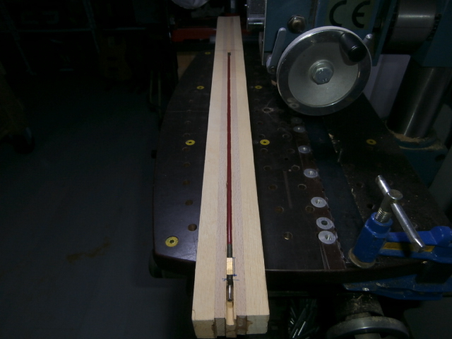

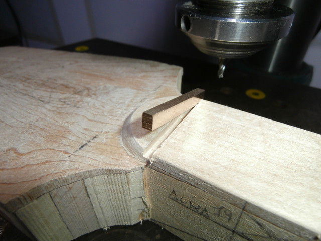

Ajustando la cejilla en su ranura

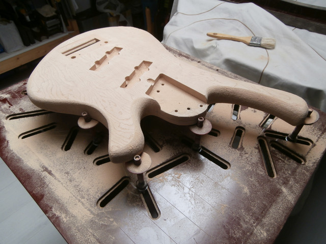

Rebajar cuerpo bajo el mástil par mayor comodidad de la mano
Profundizar ranuras de los trastes
Alojamiento para el mástil

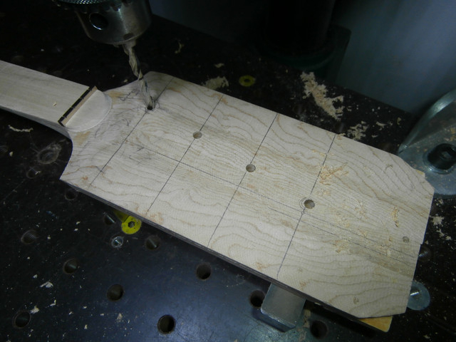

Marcar y taladrar las divisiones del clavijero.

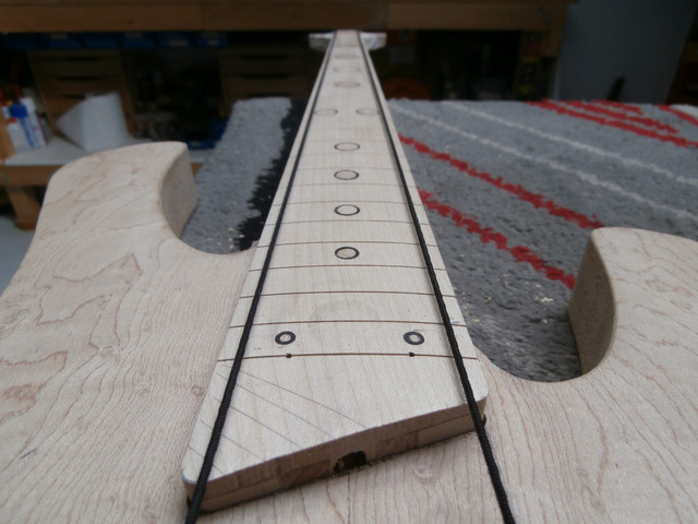

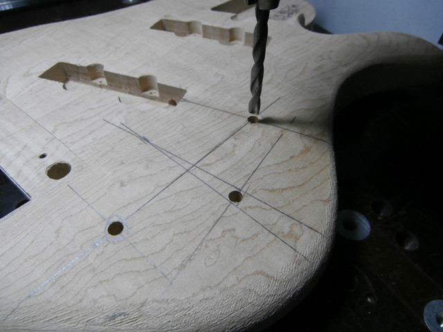

flippertrotter
por el 22/03/2022

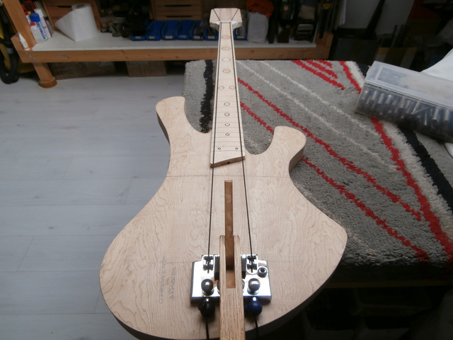

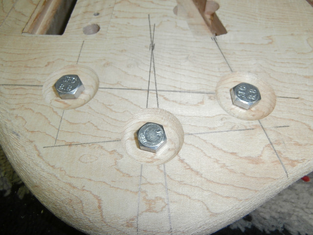

Centrando y posicionando el puente

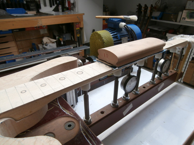

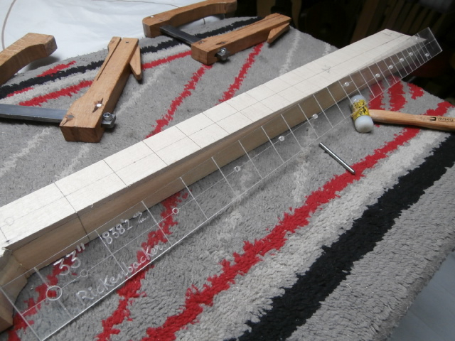

flippertrotter
por el 23/03/2022

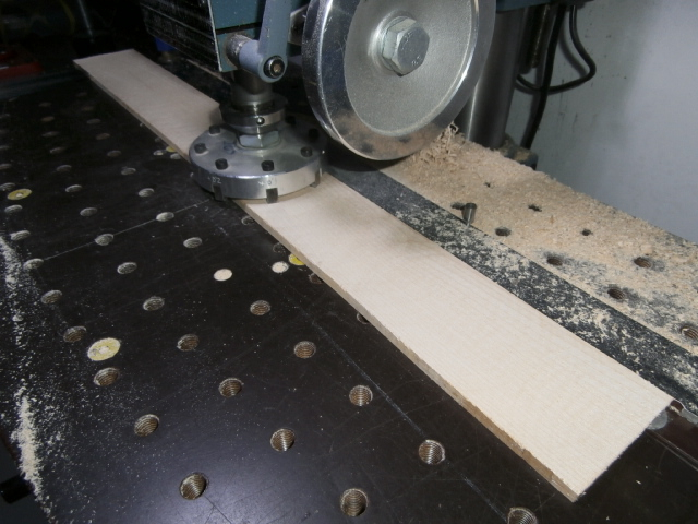

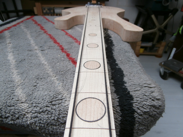

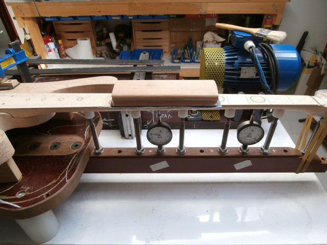

Instrumento sobre la Neck-Jig, con una regla de precisión ligeramente manchada con un lapicero (para diapasones oscuros usar una tiza) marcamos donde están los puntos mas altos y con un taco de madera con una lija debajo (grano de la lija según lo que halla que rebajar) damos forma al radio del diapasón elegido, le damos caña hasta que tengamos un tanto por ciento del radio que pegue por igual.

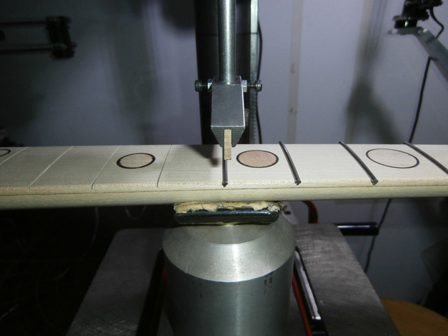

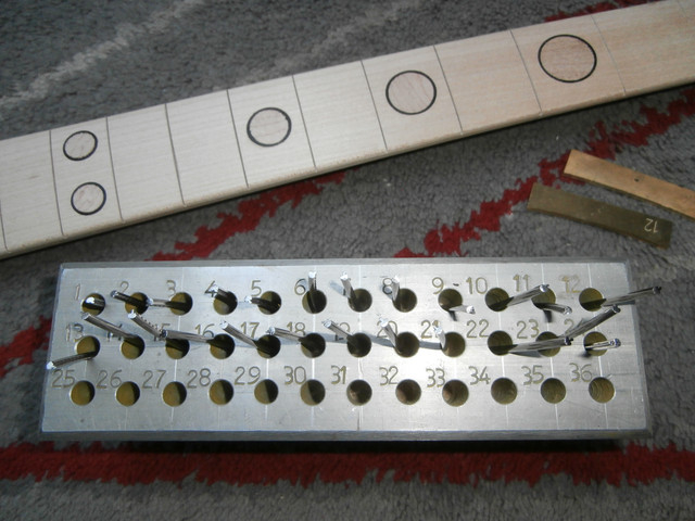

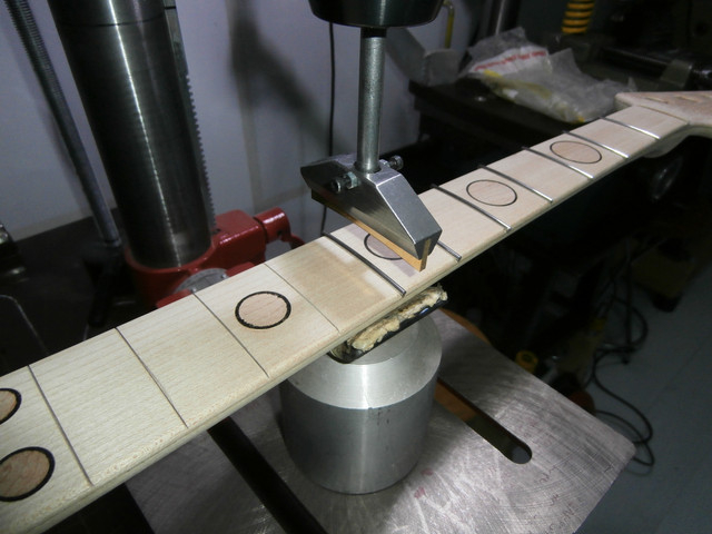

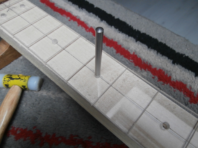

Trasteando, estos son de acero inoxidable.

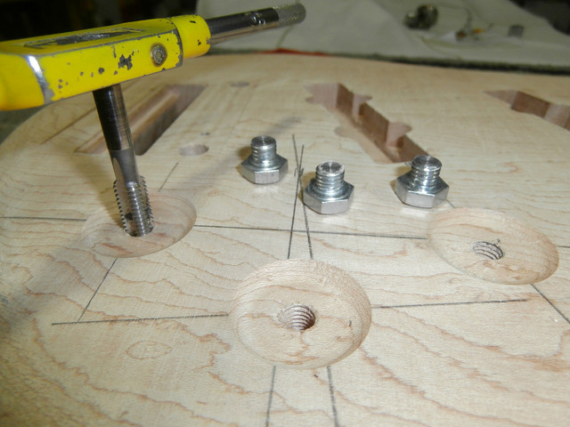

por el 24/03/2022

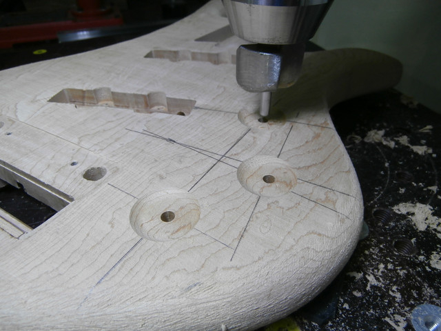

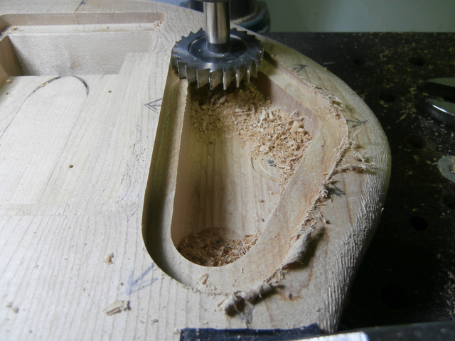

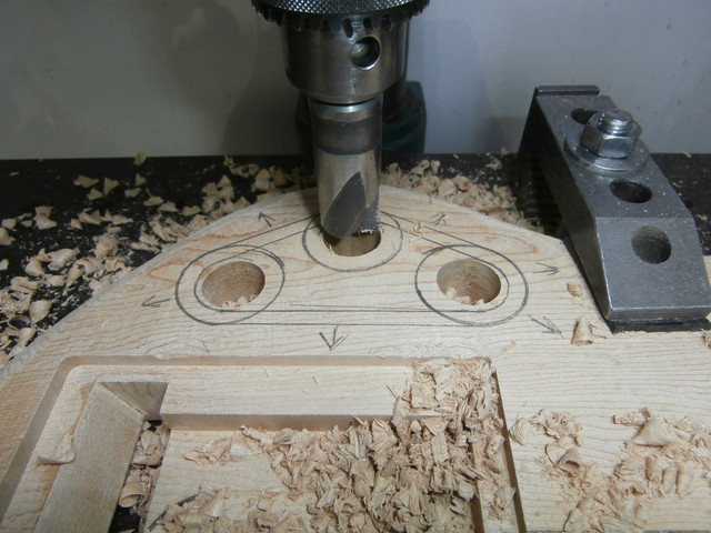

Haciendo la botonera
Subir
flippertrotter
por el 24/03/2022

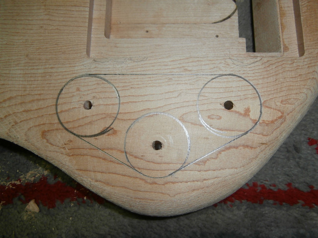

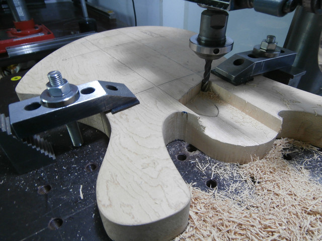

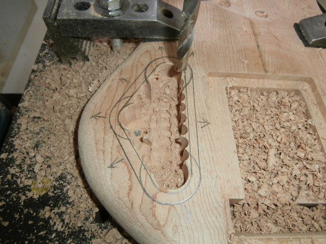

Y la cajonera (cavidad) para los controles.
