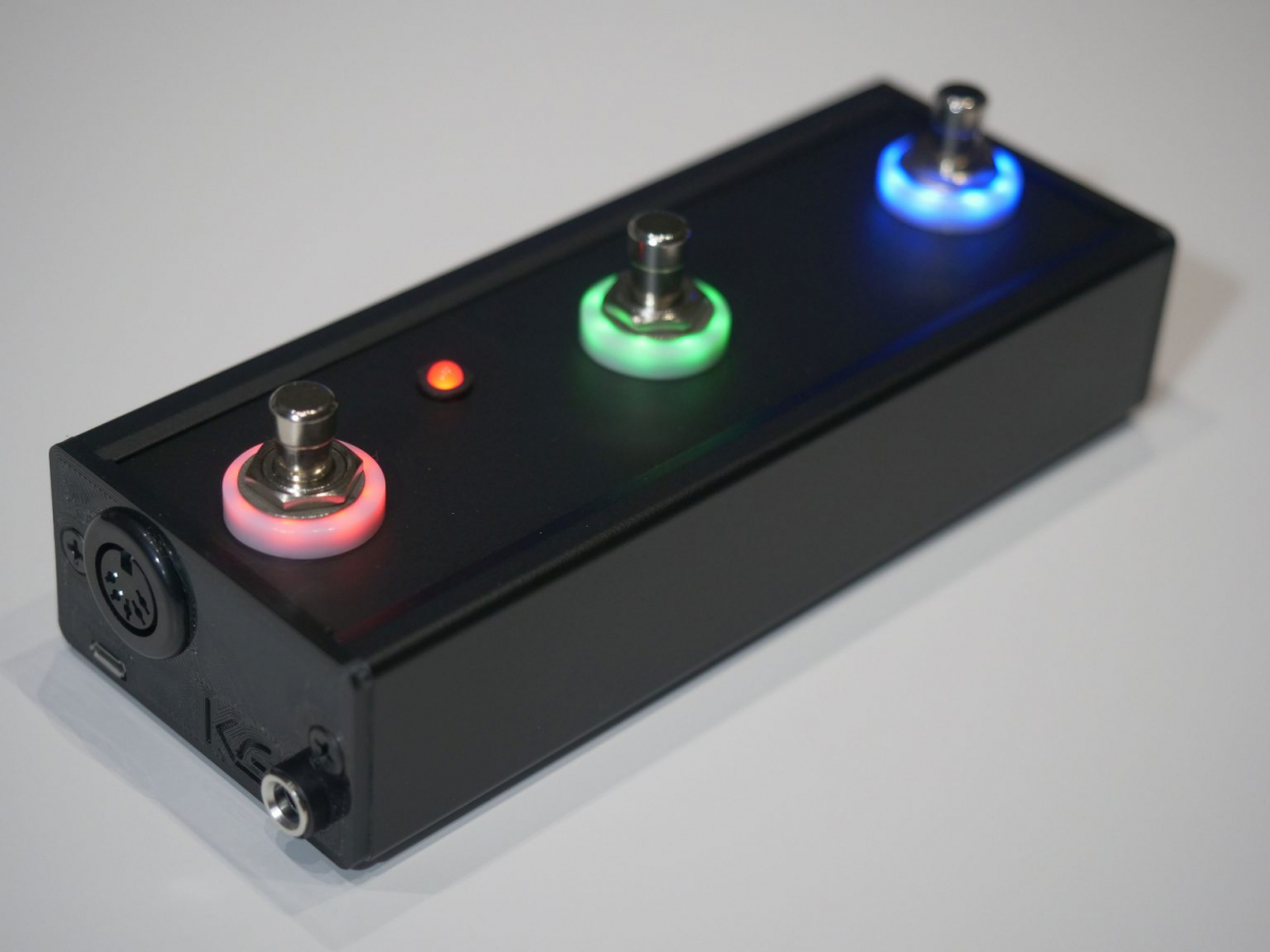

Si encuentras alguna ya nos comentaras. Yo buscaba algo como esto, pero no lo encontre:
https://kgmidicontrollers.com/triple/

ElKnijo escribió:Las que te puse mas arriba se pueden pedir de la longitud que quieras y te las cortan a medida.Voy a ver si doy con una que sea más larga y ancha para que mi peazo de pié no se pise dos pulsadores.

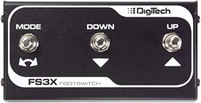

Buenas.
Os cuento cómo llevo el proyecto.
Después de mucho buscar una caja que pudiera encajar en la parte de abajo y que me convenciera. He optado por recoger un pedal, el digitech FS3X.
Está muy barato y ya te trae los tres pulsadores.
Por apenas 24 leuros ya tengo la caja con sus tres pulsadores y hasta el agujero de salida del cable.
Ahora toca esperar que lleguen los componentes para modificarlo.
Pues me parece buena opcion, por 25€ tienes caja y pulsadores. Ya nos contaras como evoluciona.
Incluso se podria dejar el FS3X como esta y hacer una caja "adaptadora" donde le metas el jack del FS3X y te salga MIDI. Aunque con este montaje pierdes algunas posibilidades debido a como funciona el FS3X
