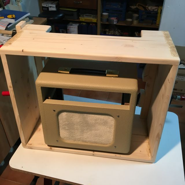

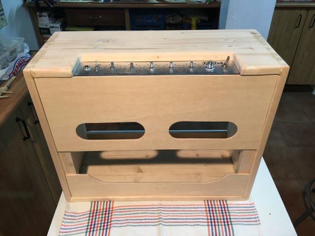

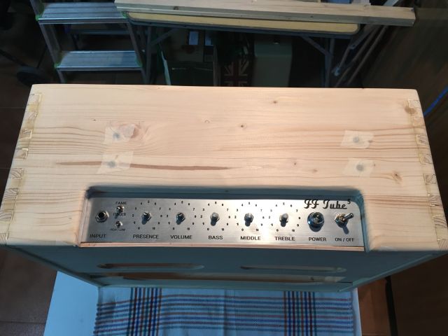

Bueno, pues despues de mucho tiempo, voy adelantando lo que he ido haciendo..
Ya se que no es mucho, pero no dispongo de todo el tiempo que me gustaría, el trabajo y la vida privada ocupan mucho más del tiempo libre que le dedico a esto (además siendo para mi, no hay prisas jajaja..)
De momento, he terminado la estructura esterior (lo que mi amigo Luis llama el mueble) y le hes hecho un nuevo faceplate, para que se adapte mejor a su nuevo mueble.
El mueble tiene las dimensiones de un Fender Tweed Deluxe, bajo unos planos que me consegui en internet.
Bajo la recomendacion de Tokai, le he comprado un nuevo altavoz, un Jensen P12R, que aun no he podido conectar pero que tengo para poder tomar las medidas exactas del altavoz y que despues no me descuadre nada..
De momento, estoy liado con el suplemento que le estoy adaptando para que entre el chasis del Fame en el mueble.
Hay que tener en cuenta que la orientacion ha cambiado y ahora no entra todo como antes. Aunque lo ire explicando poco a poco.. Pero este mueble esta pensado para un tipo de chasis colgado del faceplate, mientras que en Fame por el contrario tiene un chasis horizontal, con las valvulas por debajo. Asi que no puedo darle la vuelta al chasis (donde va montado el amplificador en sí)
Os voy explicando cosillas... y comentando los mil errores que he tenido.

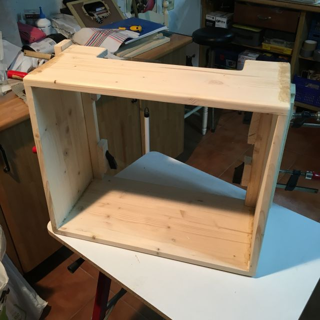

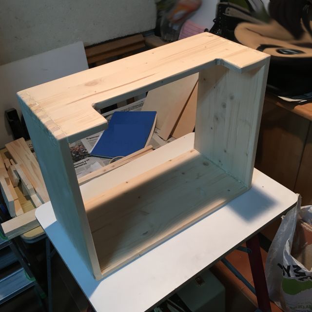

El mueble nuevo:
Medidas y forma: Tweed Deluxe

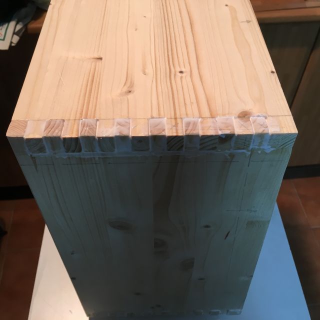

Uniones laterales: Cola de Milano (bajo recomendacion de Luis y aunque costoso, merece la pena)
Esquinas: redondeadas bajo plano, a base de lija y paciencia jaja..
Para el mueble he utilizado, madera de abeto de 18 mms, para las tapas traseras , madera contrachapada de 5 mms, y para el frontal que sujeta el altavoz y las dos barras frontales (narrow panel) madera contrachapada de 10 mms..

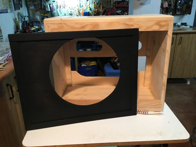

Aqui se puede ver la diferencia de tamaño, de su anterior mueble, y su nueva casa:
Y aqui, su nuevo faceplate, lo cual me llevo su tiempo, ya que tuve que diseñar su forma, medidas, etc y mandar fabricar.. pero merecio la pena.. Eso si, tengo que dar las gracias por supuesto a Tokai, por su inagotable paciencia explicandome como hacerlo, por mandarme sus trabajo para que tomara ideas, y por ser como es.. una gran persona
El mueble nuevo:

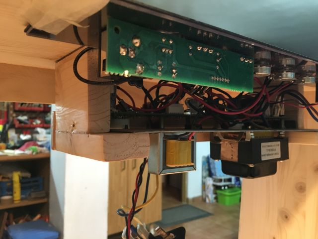

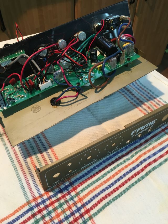

Como os comentaba antes, el chasis del Fame esta orientado de forma diferente a un Fender Deluxe..
De ahi que tuve que empezar por desarmar parte del chasis, y cortarlo.. literalmente lo corte por casi la mitad (una locura..!!)
A partir de ahi, ya ocupaba bastante menos espacio, ya que antes tocaba el trafo con el altavoz (algo no muy aconsejable)
Asi de esta forma, ocupa menos espacio.. y en lo que estoy ahora, es en adaptarle una estructura de madera, para que cuelgue del ampli, no se mueva, no toque con nada.. y lo mas importante, me lleguen los cables al nuevo faceplate..
En esta imagen se ve, unas "T" de madera en la que apoya el chasis..
Y aunque parece poco.. con esto llevo cerca de dos o tres semanas.. Ya que cuando no toca en un sitio, toca en otro.. y cuando no, estorba todo jajajaja..
Esta tarde os intentare subir alguna foto mas detallada de esta estructura.
Mi problema ahora mismo, es que el chasis del fame se sujeta de 4 tornillos laterales.. dos han desaparecido con el corte y a los otros dos no llego.
El nuevo mueble, y el apaño, no me deja meter la mano para atornillarlos de forma lateral.
Asi que le estoy haciendo unos tacos frontales, que hagan de tope, atornillados. Asi el chasis no se mueve al trasladar el ampli, pero si quiero sacarlo, solo tengo que mover estos tacos, y saldria facilmente..
Y por otro lado, tenemos otro problema.. el frontal donde va el altavoz.. que con esta estructura no me deja meterlo de forma sencilla.. Pero esto lo solucionare mas adelante, creo que a base de lima..

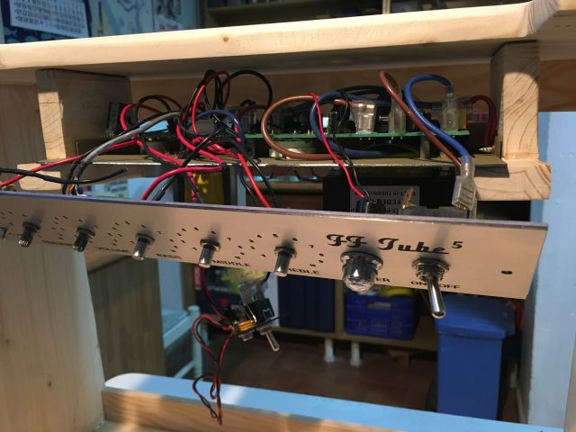

#80 y #81 Muchas gracias Atroz y Saruman.. la verdad es que mucho curro si lleva, aunque como me pasa siempre. Ahora lo hubiera hecho mejor jajaja..
Os dejo por aqui otro detalle del soporte que le estoy haciendo al chasis.. Aun me falta ponerle unos topes delante para que no se mueva, y cuadrar bien las esquinas con la lima, tapar agujeros de descuadre en las esquinas con masilla, limarlo todo, y echarle un tapaporos para que la madera no sufra con el tiempo..
Tenia pensado en pintarla de negro.. pero como el mueble por dentro lo voy a lacar en Nitro tintada.. pues de momento lo dejare asi a ver.
