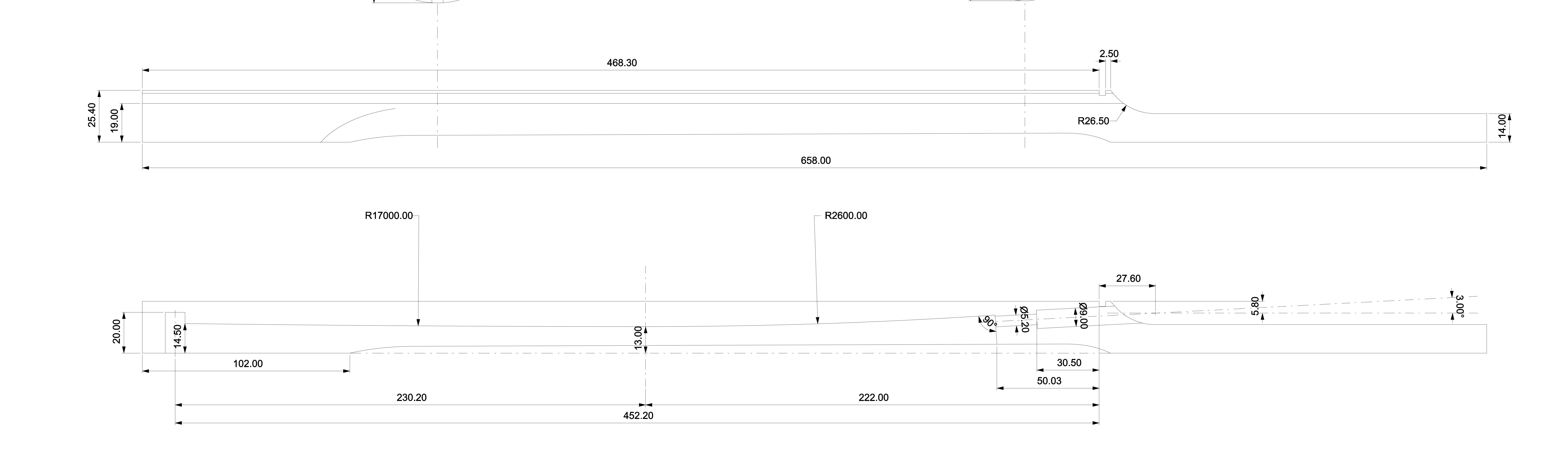

El plano que estoy usando es el siguiente:
https://drive.google.com/uc?export=download&id=12fpXFa_HsxTI4EDllnpad45HVNzhjsfL

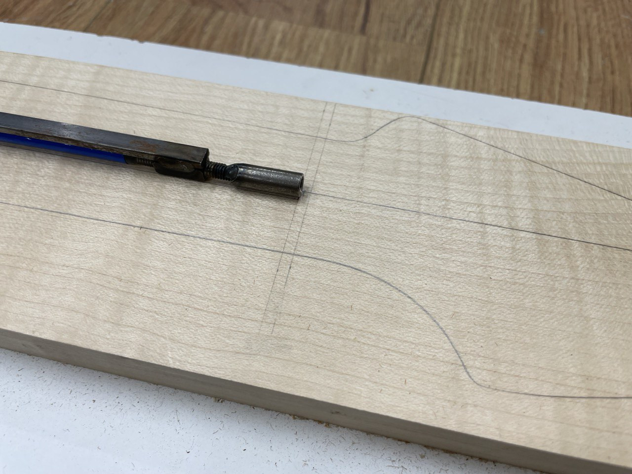

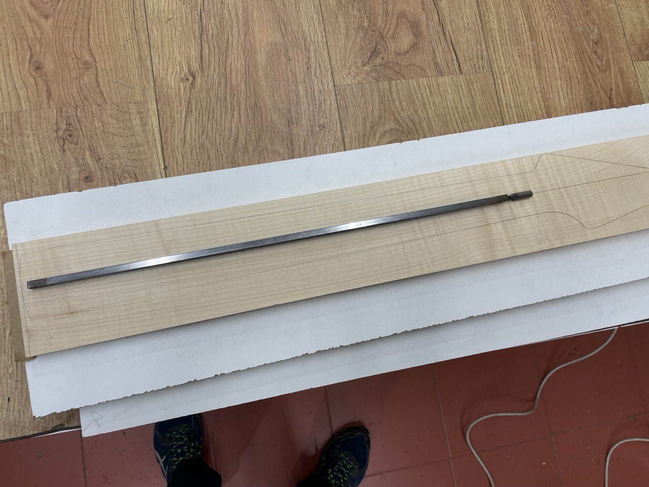

Y aquí os subo dos fotos del mástil dibujado y su alma.
El alma mide 460mm, bien, siguiendo el plano ¿en qué posición debería alojar el alma y en que posición se quedaría la cabeza de esta? por lo que veo en el plano el alma que sale dibujada parece ser de acción simple ¿no?
Resumen, lo que busco es saber la posición exacta para hacer un canal. Una vez hecho, quiero rebajar la madera del clavijero para hacerle un taladrado y así encontrarme con el canal. También insertaré un cilindro hueco hecho de nogal... en fin, ¿qué me decís?

Que modelo de guitarra piensas hacer? una strato?

Yo lo veo bien puesto, aunque algun luthier del foro te podra asesorar mejor.
Segun mis medidas y la que has puesto deberia quedar justo en la cejuela por el lado mastil y a 17mm del final.

JavierNordstrom
por el 05/12/2023
Si, una strato
Digamos que más o menos el inicio del alma (la cabeza) tiene que ir paralelo con la cejuela (con la cara que da al clavijero) ¿no?
Luego quiero cortar el clavijero y taladrar… esta parte me da miedo, no sé si ir a las bravas o usar un taco de madera agujereado con guía con una broca larga.
Espero que se me haya entendido. Gracias por las respuestas.

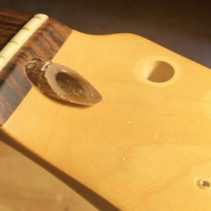

#5 me he explicado mal. Me refería al agujero para acceder al tornillo del alma. Sé que hay gente que le hace un canal con la fresa y otros lo hacen con una broca. Luego quiero poner un cilindro de madera hueco como en la foto.
