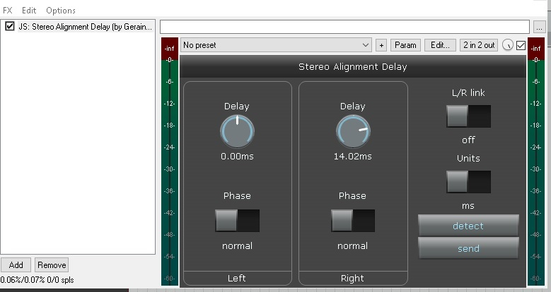

chdeadman escribió:Prueba algo sencillo. Va en la línea de lo que te ha dicho jord music. Después del Neural, mete una instancia del efecto de Reaper JS: Stereo Alignement Delay.Grabo con REAPER. Y plugins de Neural DSP.
Coges esa guitarra, le das una panoramización razonable que a tí te guste, por ejemplo a la izquierda, y luego insertas ese efecto tal y como está en la imagen, con unos 14 ms de delay en el lado contrario a donde has panoramizado. Luego haz lo contrario con la otra guitarra, la panoramizas a la derecha, insertas el mismo efecto y das 14 ms al pote de delay en el canal izquierdo. Prueba a ver qué te parece.
#21 Gracias. Acabo de probarlo. Las he mezclado sin efecto. Y estoy haciendo pruebas.
#22 Gracias a ti también. Aunque lo he probado con otro Delay, estoy probando también con lo que dices, con los 14 ms , es más que suficiente. Queda bastante bien.
