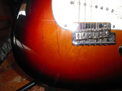

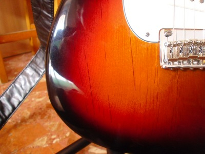

Hola,
Quería saber si esas rayas negras que se ven a través del acabado de mi nueva Strato American Standard Sunburst son normales. Me la dieron la semana pasada y los de la tienda dicen que es normal, de la madera. La verdad es que desconfío, aunque tampoco le quiero dar mayor importancia.
Mi intención es no hacer nada al respecto, es decir, considerarlo normal. Lo cierto es que no parece de la veta de la madera, porque, sobretodo en la zona izquierda, no van en la misma dirección sino ligeramente oblicuas.
Un saludo y gracias de antemano.
:saludo::saludo:

Parecen como arañazos, o algo asi, no siguen las betas de la madera, algo raro es....

Son grietas.

Le da un toque original, si te la roban la puedes identificar facilmente, a mi personalmente me gusta.Parece más de luthier.

Sergi1992 escribió:
Son grietas.
Son fosas abisales :roll:
Vaya tremendistas...grietas, no digais barbaridades :risa:
Eso es de la madera, las vetas no tienen porque seguir la misma dirección...
Son grietas.
Cuando hice mi guitarra en Formentera guitars, un alumno tuvo la aparición de estas grietas, realmente se pueden tapar con superglue para que no crezcan mas.

Bueno y sea lo que sea,eso puede ir a mas con el paso del tiempo?

Os voy a poner alguna foto más de la guitarra por la parte de atrás para que tengáis más datos. Pensaba que eran grietas, pero fijaos que también están en el rebaje que tienen las stratos para acomodar las "costillas"...
Si eso fueran grietas, tendrían que ser muy profundas para que también estuvieran ahí, ¿no?
Así que me inclino más por lo que dice Rubiolus (aunque no sé).
Ondarecords; podríamos considerarlo una marca de guerra "de nacimiento"... ;) O eso o ahora Fender está dando un toque "rústico" a las guitarras...

Si en la tienda te dicen que es normal, de la madera.... que te enseñen otra que las tenga.
Quizás no afecten para nada, pero estéticamente no es lo mejor ¿no?
Se ve que en lo primero que han ahorrado los de fender es en el control de calidad ¿qué trabajo costaría pasar ese cuerpo a la linea de pinturas opacas?

Posiblemente tengas razón Frasco, pero ahora sí me he preocupado al ver que TU no las reconoces como algo normal.
Voy a preguntar en un foro internacional a ver la opinión de la gente...

Yo he visto esas rayas en guitarras de marca "la pintorra" y en cuerpos laminados (que no es tu caso, se ve en el sunbrust). No creo que sean grietas profundas, pero sí defectos estéticos en la madera.

Fender Standard de un cliente...es un poco más oscura pero se ven las negruras, son efectos de la veta...que sean más o menos pronuciados (en el caso que nos ocupa lo son un poco más) no afectan en ningún caso a la sonoridad......hablemos de que nos moleste esteticamente, no de otra cosa.......
