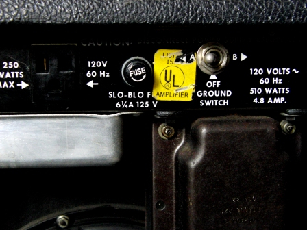

Bueno tengo esta duda, este es un Fender Super Twin Reverb y en la parte posterior esta este "Ground Switch" que tiene 3 posiciones.
Izquierda: A
Centro: OFF
Derecha: B
Y queria saber para que y como se usa este switch...
Aca les dejo la foto para que puedan verlo y saber mejor de que se trata?
Es el que esta justo al lado derecho de la calcomania amarilla
GRACIAS

Bueno es cuestion de Voltaje ...
En este caso creo que el switch sirve para escojer la opcion de voltaje que mas corresponda .. Solo creo.... Mira Tienes 3 Opciones...
1: Switch en el lado A que te dejaria la corriente del amp trabjando segun las especificaciones de ese lado, aunque no se si se refiere al fusible o los mas alla que tiene que ver con voltaje y limitaciones de este..
2:Switch en el aldo B que te pondria a trabajar la corriente del amp segun esas especifiaciones...
3: simplemete trabaja con el Polo a tierra , la corriente que entre ... :) normal ... dejalo como te convenga..
Si estas tocando solo en casa y no necesitas de volumenes severos dejalo en la opcion De
off...
SAludos..

d7diego
por el 30/03/2010
Ha muchas gracias...
yo no creo que tenga que ver con el fusible, la cuestion ahora es saber que es A y que es B
Esto no tiene nada que ver con los caracteristicas de los amplis que son "A o AB o B" verdad?

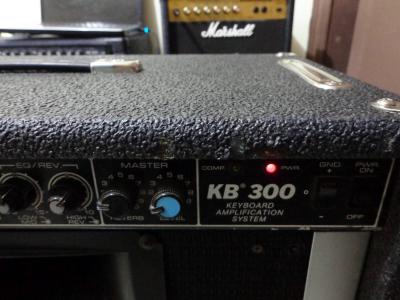

alex
por el 21/05/2014
pues lo que he leido es que estos amplis que traen switch de tierra es para eliminar ruidos, pero que tienen un riesgo de electrocutarte si llega a haber un corto circuito
Mi ampli lo compre usado y venia con la pata de tierra rota ademas que no tengo tierra fisica en mi casa, este switch tiene 3 posiciones (+ o -) mi pregunta es, sila dejo en la pocicion ( o ) ya no hay riesgo de electrocutarte?
