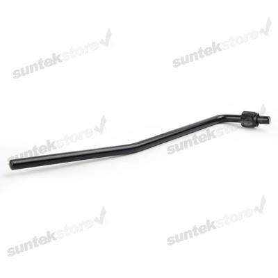

Lo que si me ha dado problemas es la palanca, que viene con una tuerca rosca que se aprieta para sujetarla al puente
Similar a la de la imagen, el problema es que se me suelta apenas la uso, y tomando en cuenta que la uso con toques muy ligeros, si llego a hacer algo muy brusco se me queda la palanca en la mano :D mi duda es si
¿Este tipo de palancas siempre da problemas o es por culpa de la calidad baja de la que yo tengo? ¿Hay alguna solución? ¿me compro otra palanca? o ¿aprendo a vivir con ese defecto?

pues, lo de la palanca a de ser que la goma de el floyd se gasto, es muy comun en este tipo de floyd's, y en cuanto a la cuerda, debe de estar descalibrada...

Debes calibrar la sexta cuerda desde el puente, moviendo la selleta hacia delante o hacia atras para ajustar la altura de la cuerda, asi si haces mi (al aire) en el traste 12 debe sonar un mi (una octava mas arriba) Lo de la palanca, debes girar el puente hacia delante, para "aflojar" las cuerdas, y por la parte de detras veras un tornillo. Aprietalo :ok:

tens que calibrarla y lo de la palanca es normal ( adentro tien otra rosca en donde va la palanca eso aveces si afloja o se gasta y tens que cambiarlo no es caro )

Una cosa, quizás me expresé mal, el problema con la palanca es que entre que acciona el puente hacia abajo y entre que lo acciona para arriba hay mucho espacio libre, no se como describirlo mejor, espero que me entendáis, no es el problema que quede suelta como cualquier palanca de puente flotante y no fija en un solo lugar. Aunque si me decís que es por la calidad del floyd/palanca pues obligado a vivir con ello :( intentaré con una palanca a presión y no con la que tengo con tuerca rosca.

Lo de la palanca revisa la goma o también revisa si no está barrido la vía donde va la rosca.

  1. EL problema con la palanca parece venir dado por el puente, o si no por la parte roscada de la palanca. Hechale un vistazo detenido, iluminando vien los puntos de unión entre palanca y puente para ver cual de las dos partes tienes dañadas.
