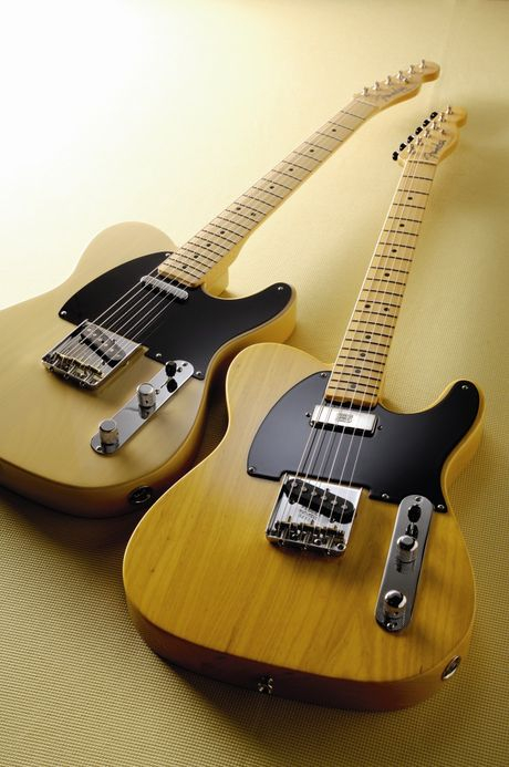

Muy probablemente me haga con una Telecaster Baja con acabado Blonde y el asunto es el siguiente. No me gusta ese tono de color, mientras que me gusta mas el Butterscotch Blonde, que es un poco más anaranjadito.
vendrían a ser estos dos colores (la de la izquierda "blonde" y la de la derecha "Butterscotch Blonde", el que me gusta y quiero conseguir)
Como podeis ver, la diferencia es significativa.

QUerría conseguir ese tono anaranjadito tan chulo, pero no sé como hacerlo.
La idea no seria echar una capa sólida, sino respetar la beta de la madera y que se viese un poco aunque sea.
