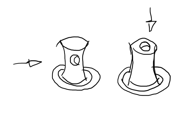

Estoy un poco perdido a la hora de poner las cuerdas de mi guitarra elecrica. Tengo una fender stratocaster classic vibe 50s y el clavijero es muy raro.
En vez de tener el tipico agujero para meter la cuerda, el agujero esta arriba, mirar asi: (el de la derecha es el mio)
Que alguien me explique por favorr, lo que yo hago es dar varias vueltas la cuerda en el clavijero, cortarla y meterla al agujero pero es complicadisimo ponerla en el agujero porque casi no se dobla la cuerda y cuando empiezo a tensarla sale del agujero >,<
ayuda!
gracias de antemano!

La metes en el agujero, la doblas hacia abajo y ya la empiezas a enrollar

Es como te ha dicho lepumk, la metes en el agujero (que bien suena eso), y luego, doblas y empieza a enrollar, y para asegurarte, intenta pillar un pellizco en la cuerda para que se mantenga más.
Es muy similar a los clavijeros de bajo como puedes ver en estas fotos, aunque si te das cuenta, en los de bajo, llevan un surco, como si fuese un tornillo plano, y agarramejor la cuerda:
Espero que te sea de ayuda
