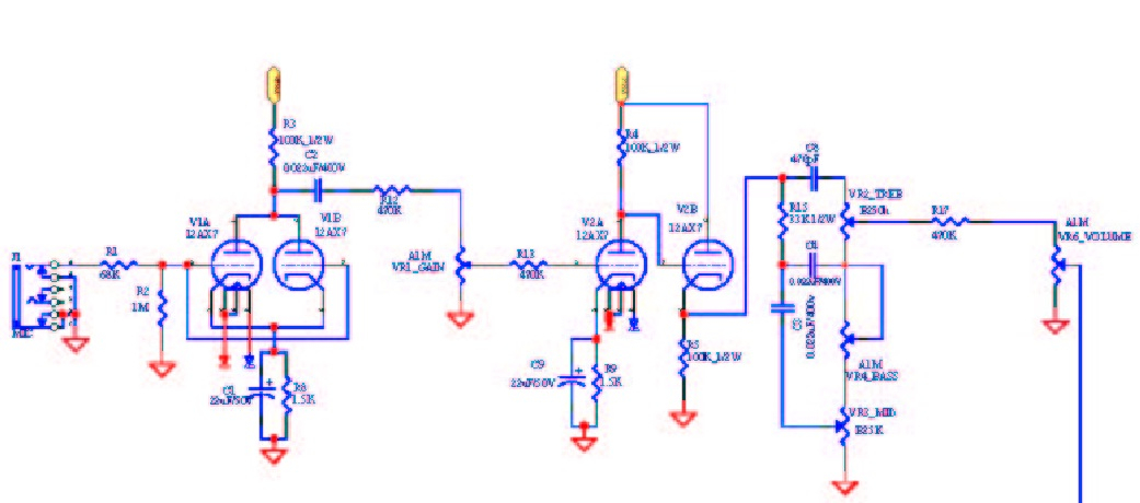

En el diagrama del valve special en la segunda valvula ECC82 y el segundo triodo, la señal sale por el catodo al circuito de tono, pero por que sale por el Catodo? no debería salir por el Anodo mejor ? y esto que supone en tonalidad,
Se podría modificar y hacer que saliera por el anodo la señal, ? cambiaría la tonalidad , ganancia etc ?
muchas gracias

Eso es lo que se llama "cathode follower" (¿seguidor de cátodo en español?) Tiene la ventaja de que aunque no amplifica voltaje (la ganancia es menor o igual a uno) la impedancia de salida es baja por lo que la señal no se ve afectada facilemente por la carga de la siguiente etapa. En ese esquema se usa antes de la EQ por ese mismo motivo.
Un saludo,
