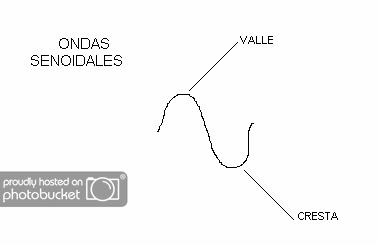

La suma de esta secuencia (radefracion - descompresión) genera un ciclo. Un ciclo es un evento completo.
Las ondas senoidales se representan por crestas y valles, el valle es el que esta abajo y la cresta es la de arriba.

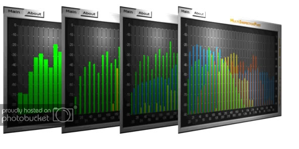

Espectro Armónico
Es la grafica que muestra el comportamiento de cada frecuencia respecto a su amplitud y de sus respectivos armónicos.

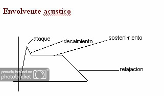

Envolvente acústico
Lastima que no pude subir la imagen, en si es como se comporta el sonido. Ataque, decaimiento, sustain, relajación.

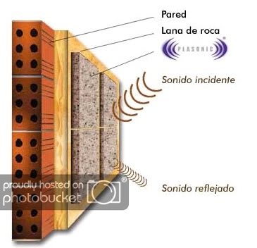

Cuando el sonido dentro de su trayectoria encuentra un obstáculo. Suceden varias cosas, un porcentaje del sonido es absorbido y otro reflejado.
Absorción
Se debe a la resistencia que presentan los materiales a la vibración de las partículas. Materiales porosos son muy absorbentes, como el corcho la fibra de vidrio, etc. y materiales menos porosos como el cristal, el azulejo, son menos absorbentes.
Reflexión
Dependiendo del tipo de superficie con el que choque el sonido, va ser su forma de reflexión. En el caso de una superficie plana el angulo de incidencia es igual al de la reflexion. En una superficie convexa el sonido el reflejado en varias direcciones. Y si el sonido rebota en una superficie cóncava es enfocado a un solo punto.
La energía de la reflexión siempre va a ser menor .la cantidad de medida absorbida se mide en porcentajes.
