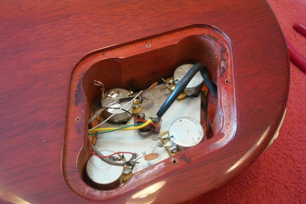

Hola tengo que reparar una viola de un amigo que compro nueva (sx sg pirate) el problema es que la he apantallado y sigue con ruidos no se como mandarle tierra al puente porque no trae, si toco los potes o la parte metalica del cable se soluciona, no se que hacer?

Has probado a conectar el apantallado a alguna parte de la masa (la trasera de un pote por ejemplo). Pero lo dicho, el problema sera que las cuerdas y las partes metalicas que no estan conectadas a masa, captan interferencias. Si tienes un cable largo, prueba a conectarlo (superpuesto, sin soldar, solo para hacer la prueba) al puente o una cuerda y a la trasera de un pote. Esto si tocar ninguna parte metalica y si puede ser apolandola en la cama por ejemplo, y si ves que ya no hay ruido, es que la solucion es esa, y lo mas factible sera hacerle el orificio entre la trasera y uno de los tornillos del puente para que haga contacto. Es mas, normalmente, a una Les Paul no le hace falta apantallado, al menos las guitarras de este estilo que he tenido, nunca han tenido ese problema, por tanto, yo apostaria que el problema radica ahi, y me extraña mucho que no tenga la conexion....sule ser un cable que va sale del pote y se pierde en la madera, como en la foto en la parte superior izquierda de la foto, fijate bien que es chuquitito (justo al lado del pote de la izquierda);

Si, la verdad que nunca vi que no trajeran tierra hacia las partes metalicas y esta no trae, los unicos cables que salen son los de los micros

Pues prueba a hacer la prueba esa que te comentaba, conecta un cable entre el pote o negativo del jack por ejemplo, con las partes metalicas de adelante (si tienes algun cable de pinza de cocodrilo, o enrollandolo un poco sobre el puente o una cuerda y otro que toque algun punto de masa, y si deja de hacer el ruido, voila!! Lo malo de eso es que, hay que perforar xDDD. O pasar un cable muy disimulado por la parte de adelante, pese a que quede cutre xDD. Espero que te sirva.
