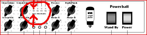

Hola, esta tarde al encender el ampli y darle al standby se ha encendido uno de los cuatro leds(testigos) del panel frontal del ampli, en este caso es el V1, la valvula ha cogido un color azul(ha sido un momento) y luego se queda como siempre, y los cuatro canales del ampli siguen funcionando bien, incluso con un volumen alto.
La valvula es una 6L6GC de las que vienen con el powerball y el ampli tiene un año aprox. Al darle al standby da un pequeño ruido,como un crujido...
Que solucion puede tener esto?
Echarme una mano por favor.

si no me equivoco el testigo te indica un mal funcionamiento.
El color azul en funcionamiento puede ser normal, pero en reposo no tanto.ç
Haz chequear el ampli.. ya que como poco el bias en esa valvula no esta funcionando correctamente.

Gracias phakkito, el hecho de que el amplificador siga funcionando correctamente me ha hecho pensar que la valvula no estuviera fundida del todo, no?
El filamento esta igual de luminoso que las otras tres, y no noto falta de potencia (el gain del canal lo tengo al 5 y si lo subo al 8 o al 9 suena como siempre, brutal).
En manual de instrucciones dice :
This LED lights up when the current sent through the V1 power amp tube was too high and the power
tube monitor system has switched that tube off.
"Este LED se ilumina cuando la corriente enviada a través del tubo de amplificación de potencia V1 era demasiado alto y el poder
sistema de tubos vigilar que el tubo ha cambiado fuera."
Entiendo que puede ser algun fallo de conexión, el sabado pasado estuvimos en un bolo y a podido ser del traslado,(el cabezal viaja en un flighcase), el traslado, encendido y apagado y todo eso se hizo correctamente.
Sera necesario el temido cambio de valvula?:shock:

Pues el que se te ilumine el led de V1 te indica que hay una sobrecorriente por esta valvula y el sistema de protección te desconecta esa valvula para evitar que te provoque una averia.
Puede ser que se te haya ido esa valvula.
Tampoco notas una perdida de volumen ya que al desconectar esa valvula de la etapa, te quedas todavia con 3...
Llevaselo a algun tecnico para que verifique si esta mal esa valvula. O tambien puedes hacer los siguiente:
Para verificar si es la valvula defectuosa, intercambia V1 por otra cualquiera, y si se te ilumina en otra posicion es responsable la valvula.
Por ejemplo, intercambiando V1 y V2, se tendria que iluminar en el panel V2...
Si no ocurre esto, es del circuito...
Ya nos cuentas
