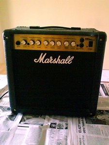

Bueno.. me he decidido, voy a construirme un "engendro" Custom-Chopo Hand Made in Reus (California) sobre base Marshall y con los "interiores" de un Tachaaaaan!! MG15DFX (No encuentro el Fender Frontman15 con el que quería fabricarme algo mas vintage :mad:)
La verdad es que sé que el ampli no es ninguna maravilla, pero ya os comenté que he oido sonar un fender 15 con una pantalla 4x12 y sonaba mas que decentemente, así que el Marshall, que tiene al menos un clean que no es de los peores puede sonar hasta no demasiado mal para casa, y si no, aprovecho la pantalla y me compro un blackheart little ant de 5W.
Os pongo unas fotos del proceso de "descuartizamiento" de la cosita en cuestión.

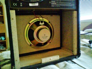

La primera impresión al destaparlo es "me quedé acojonado"5639fa940fa7d805ed8eab8bc476a-407997.jpg
Como veréis el interior es de aglomerado High Quality fabricado con cola especial para transmitir mejor los harmonicos menores siempre en la gama de chirridos y clavos de acero resonante en frecuencias ultrasónicas:D
Una vez armado de cerveza, cigarrillo y destornillador manual... el eléctrico falleció curiosamente al recargarlo... procedo a quitar todo lo que sería el interior, constatando la calidad del altavoz de 8 " marca notefijes y mi más que dudosa habilidad manual así como mi elevada facilidad para clavarme el destornillador en lugares inverosímiles.
observemos también el cuidadoso desgarrón "Relic Style" en el tólex, presente en las 8 esquinas debajo de las cantoneras.

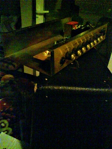

Trabajando trabajando y fumando, entre los vitores de mi mujer y los tacos de mi vecino por estar cortando y lijando a las tantas de la madrugada, cosa que hacia para no molestarles, ya que a esa hora duermen:evil: fui modelando el plywood de 15 mm hasta conseguir que el cabezal tuviese esa forma que vemos, contando incluso con la cubierta frontal para darle aire vintage, que forre con el mismo grillcloth de bluesbreaker que elegí para el frontal del cabinet

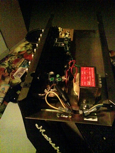

Recorté con el dremmel pertinente el chasis del ampli para recolocarlo todo dentro del cabezal, terminé la parrilla frontal con logo incluido y este es el resultado...
