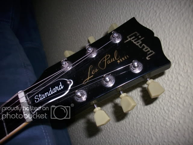

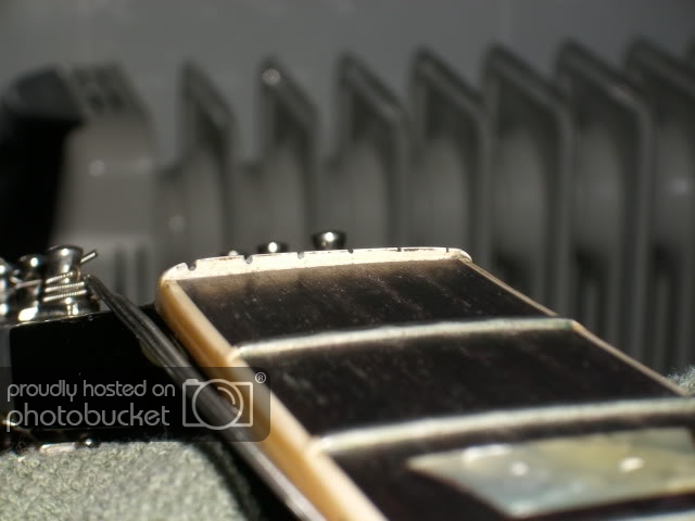

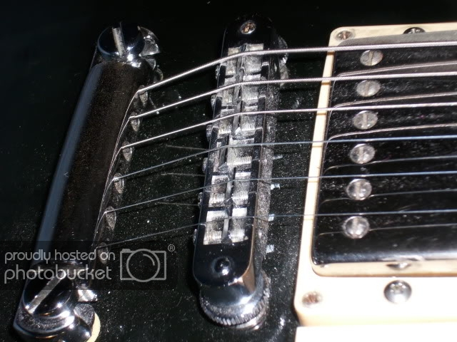

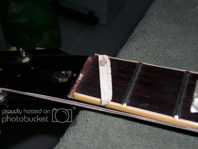

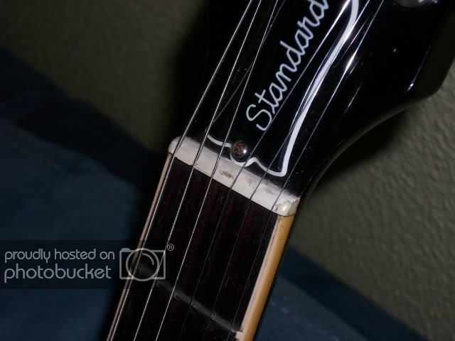

La guitarra ,tras un cambio de cuerdas, trastea al aire en el primer traste y hace tiempo que las cuerdas no se cambiaban,hace pensar que no trasteaba por la muesca de desgaste que se hace en las cuerdas y el desgaste de la cejuela.También si se pulsa el traste tres la cuerda ha de hacer un pequeño tintineo (si la cejuela está bien)si la golpeas con el dedo contra el traste 1 cosa que no hace en las tres últimas

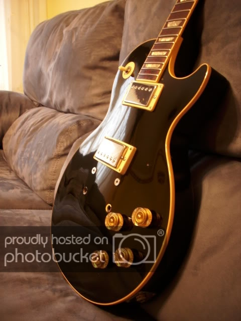

de todos modos hay que hacer un repaso general a la guitarra,está muy sucia y usada y tiene merecido un lifting :???: Asín que manos a la obra.

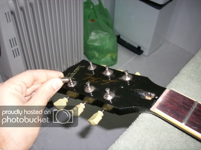

Con un poco de vapor y bisturí quito la cejuela.Estaba que muy cascada.Tras calentar un poco con el vapor el pegamento se ablanda y dando un golpecito con un taco de madera la cejuela sale

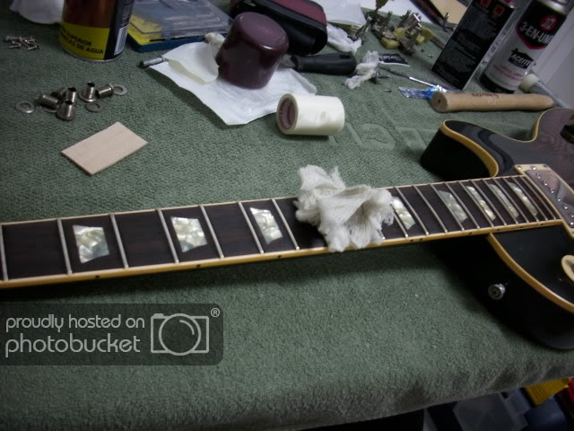

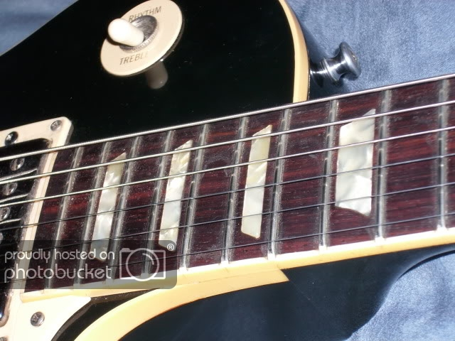

Y empiezo a limpiar el resto.Diapasón cuerpo mástil y pastillas con lo de siempre gasolina de zippo.
Tras limpiar hay zonas un poco veladas y turbias a sí que la paso mis dos pulimentos uno más abrasivo y termino con el más suave y la guitarra queda estupenda

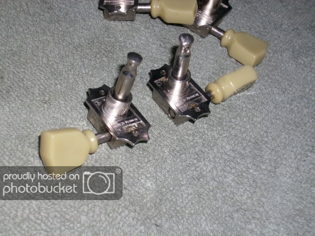

Toda la ferralla está metidita en un bote con aceite lubricante para quitar la suciedad y he visto que las clavijas están manipuladas por el antíguo dueño y que las mariposas bailan bastante con lo que toca poner unas nuevas.Como siempre que hago puestas a punto las tuercas salen desenrroscando a mano
Se podrían arreglar pero por poco dinero tienes un juego de clavijas grover bueno igualito que éste que es el mismo que el gibson pero que como no pone gibson vale la mitad (unos 50 €)

hola ,yo tengo una les paul igual que esta el mismo color ,es del 2006 ,yo la suelo llevar una vez al año a ajustar a un luthier para ponerla a punto ,me cobra muy poco,por lo que me merece la pena( ademas es colega) lo que si es cierto ,es que la clavijas originales de mi gibson las cambie hara un año por una identicas de la marca gotho que tiene la patente de las kluson(marca original que hacia las antiguas clavijas para gibson y fender )marca que desaparecio,el cambio fue debido a que las clavijas de gibson me daban algun problema de afinacion , y se mira por hay hay muhcos usuarios de gibson tanto profesionales como aficionados que suele cambiar la s clavijas originales por otras marcas , tal vez uno de los guitarrista que mas nos viene en mente con una les paul sea jimi page ,observar las clavijas que usa en sus lespaul, son unas grover de ¨riñon¨que francamente hasta igual no son muy esteticas para mi ... ,por cieto Raulon, en la imagen se ve que queda com nueva ¿que pulimento has usado?
Subir
Raúl
por el 06/03/2010
Esta es de 1990 del 20 de febrero.Pues uso pulimento Kraft (que es más abrasivo)y luego polish cera Kraft 8menos abrasivo , le doy o cedar y la guitarra queda como ves,de rechupete.Todos los que tienen Les Paul que conozco coinciden en lo de las clavijas,son mejores otras que las que llevan de serie.A una SG la puse unas gotóh kluson con unos bushings de transición y el dueño está encantado ya que lleva un bigsby y no desafina nada de nada

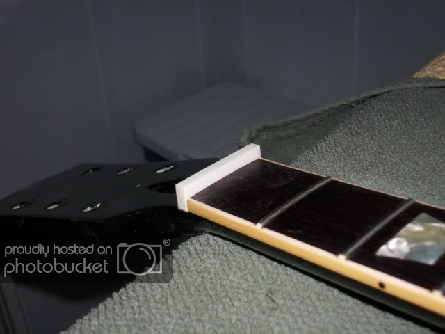

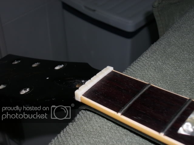

Hoy la tallé una cejuela nueva de hueso.
Los canales los ajustaré a su ser cuando monte las cuerdas.Así vamos ganando tiempo en lo que llegan las clavijas :ok:
