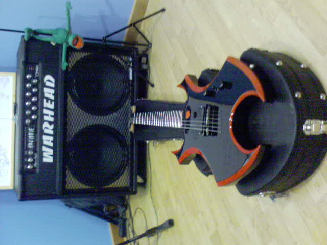

Estoy buscando informacion sobre la construccion de una pantalla, he encontrado cosas pero me gustaria saber mas.
Por ahora creo que voy a poner unos altavoces celestion vintage 30, 2 x 12" + 1 x 15" de 200 w, tambien necesito informacion de sitios donde poder comprarlos, no encuetro paginas españolas con buena variedad.
Ahora mismo mi equipo es un combo Randall Warhead 150 w 2 x 13", una pantalla peavey windsord 4 x 12" ( de esta voy a prescindir), pedalera boss GT-6, y guitarras LTD deluxe Eclipse con pastillas EMG-81, EMG-85 y Bc Rich Virgo con pastilla EMG-81 y una simple de casa.
El estilo de mi grupo es metal, busco un sonido grabe pero no muy redondo, con buena pegada
