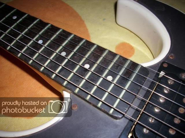

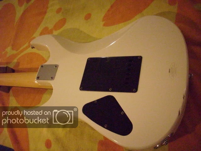

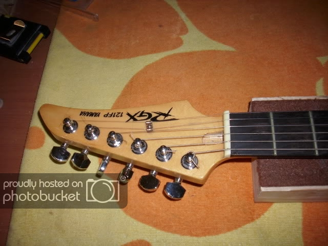

Es una guitarra que me han pasado para recuperar,está castigadísima y bueno,está en deplorable estado,voy a ver si la puedo recuperar para la vida modenna.
Tiene ostias por todos los sítios,pero lo peor como digo es el estado de conservación ya que la guitarra está muy trillada.Hay que hacerla un completo muy completo para que sea tocable:
-Limpieza total a fondo (que muy a fondo)
-Renivelar pulir y abrillantar los trastes.

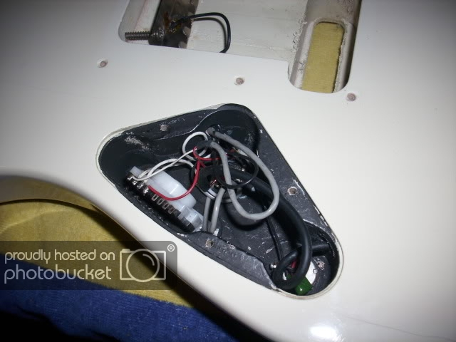

-Cambiar la electrónica al completo.
-Puente nuevo (el que trae es una verdadera pena)
-Funda nueva (La que trae va a ir a la basura)

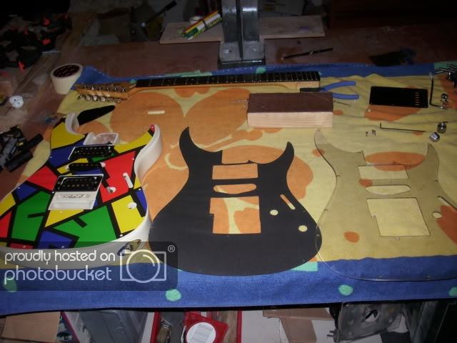

Para empezar hay que desmontarla al completo,lo curioso es lo que me he encontrado bajo el golpeador de metacrilato.La trasta da opción a tener colorines encima del color crema,imagino que se puede poner todos los motivos e historias si te haces una plantilla

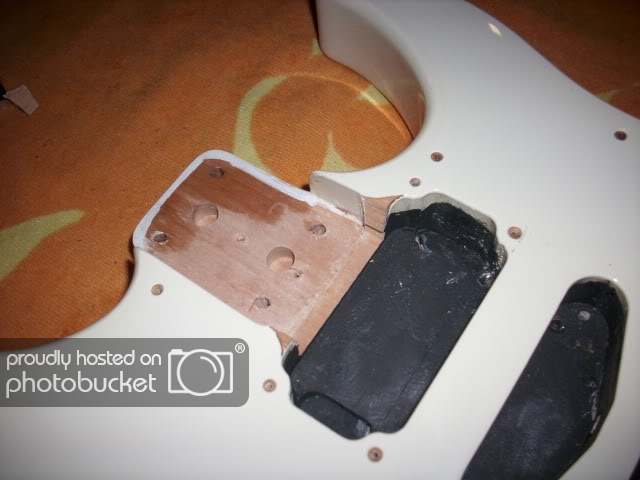

El cuerpo tiene muchos golpes entre ellos uno en la zona del zoque,con desprendimiento de madera,pero nada que el titebónd no pueda arreglar

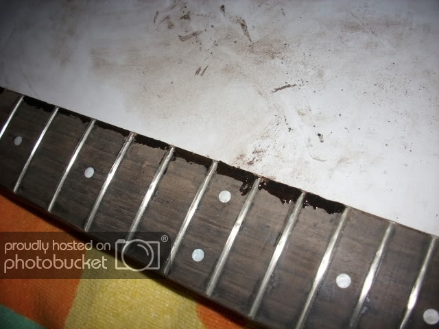

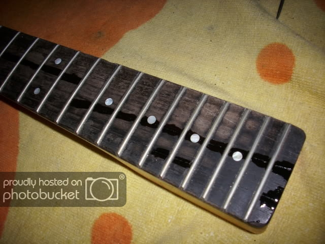

El mástil está en pésimo estado y con grietas en el diapasón,así que toca obturarlas con polvo de madera del propio diapasón y superglue.
De pastillas la voy a calzar unas J.L españolas bobinadas a mano,trabajando como trabaja Jesús estas pastis la van a venir bien.

bua un colega tiene una de estas y el golpeador ee le tiene cambiado, mola que te cagas, pero la guitarra no me gusta nada las pastillas son horribles, menos mal que cambió la del puente por una scaled (no se si la marca se escribe así, perdón por la ignorancia) y ya no sonaba tan plana, raul ese diapasón no seria mejor cambiarle directamente???

A lo mejor sí,tienes razón.Pero de momento me la han mandado sólo poner operativa y decente.Las pastis que lleva tienen pinta de ser muy muy burras.Buff

Sobre el diapason creo que es subsanable el arreglo a como lo está haciendo Raulón...diapason nuevo no le veo necesidad...

#3 yo cambiaria el diapasón creo que sino con el tiempo volverá a agrietarse

Quizá yo también pero en principio demos una oportunidad al superglue y al polvo de madera.Si luego la guitarra se cuida adecuadamente pues mejor,fue un "regalo" al actual dueño

Pues personalmente no la veo tan mal, a parte de los golpes, un jaleo de cables y el diapason poco nutrido, quizas no lo pueda apreciar en fotos. no se exactamente lo que estais viendo...

#10 solo con ver por donde ah puesto el "relleno" basta para ver que ese diapasón debía de estar como un papiro, por eso comenté lo de cambiarlo, ese diapasón estará mas seco que la mojama.
