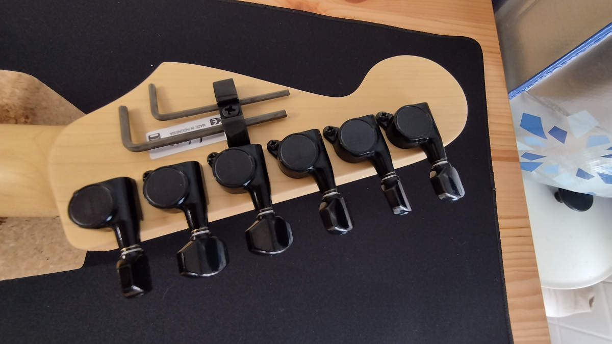

Lo primero que hice fue sustituir las clavijas por unas Gotoh que tenía procedentes de otra guitarra y que era tan solo quitar y poner.
Además, le puse un soporte para las llaves allen, que fue sencillo de poner, pero requiere taladrar. Requiere taladrar un agujero para el tornillo que lo sujeta y otros dos a los lados ya que del soporte sobresalen dos tetones. Nada que no se pueda hacer con la Dremel.

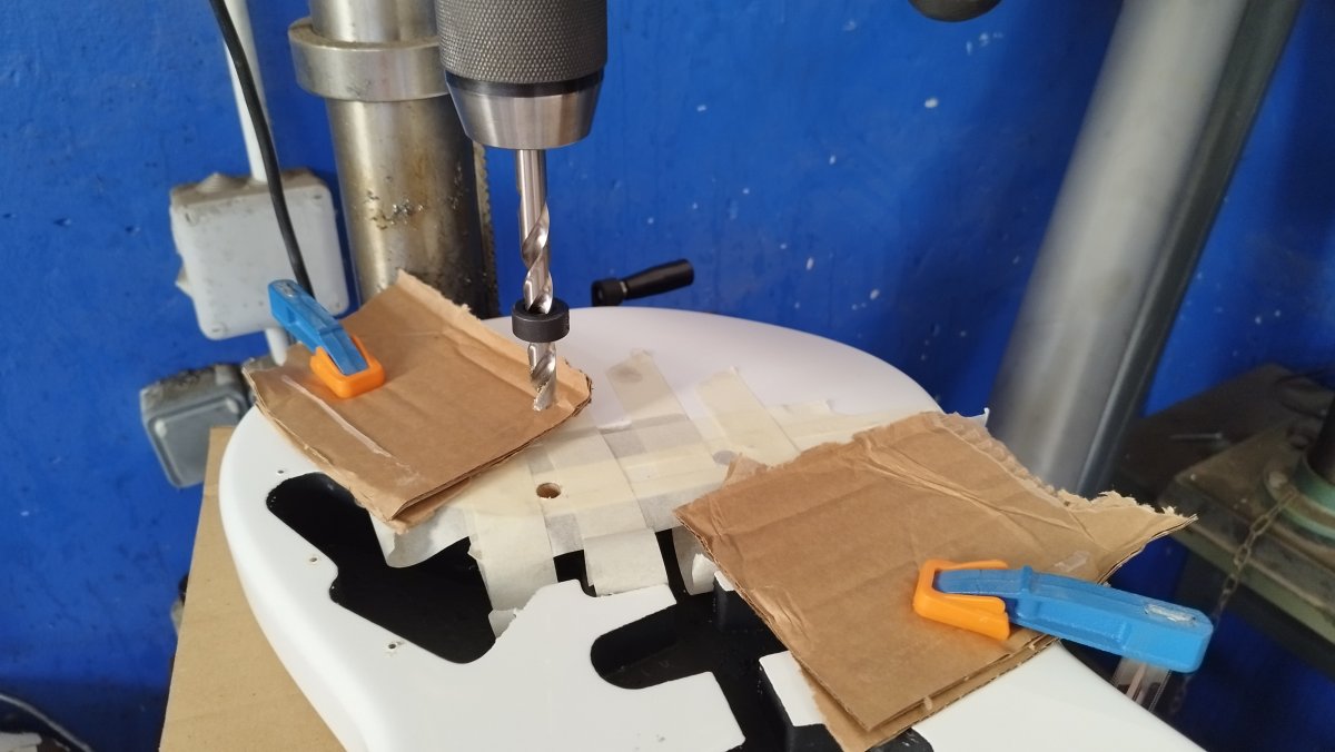

Lo primero que hice fue leer para ver con que tamaño de broca se estaba haciendo el trabajo, ya que el inserto tiene que entrar con un poco de apriete para que se quede fijado a la madera y no baile. En internet recomendaban una broca de 10.70mm aproximadamente. Como el inserto es de 11mm pero con las estrías que se clavan en la madera se queda en 11.3, decidí no utilizar una broca de 10.70mm, sino una broca de 10.9mm.
Utilizando un taladro de columna hice los agujeros.
Primer problema: Pese a haber cubierto la zona con cinta de carrocero, se produjeron algunos saltos en la pintura, que dejaron el resultado algo antiestético. Imagino que los fabricantes hacen los agujeros antes de pintar y por eso no les pasa.
La madera era bastante blanda y el taladro de columna no tuvo ningún problema.
Otra cosa importante es utilizar un taladro de columna para garantizar la verticalidad (cosa que verifiqué antes de taladrar)
Utilizando el taladro como prensa (con mucho cuidado y sin encenderlo, lógicamente) fui presionando los insertos. Uno de ellos entró perfecto, con el apriete justo. Sin embargo el otro, hizo un pequeño crack y produjo una pequeña grieta en la madera y también en la pintura (aunque va tapado por el puente y golpeador).
Segundo problema: Pese a haber utilizado una broca de 10.9mm, el apriete fue excesivo. Quizá es mejor utilizar una de 11.00mm y ponerle una gota de pegamento...

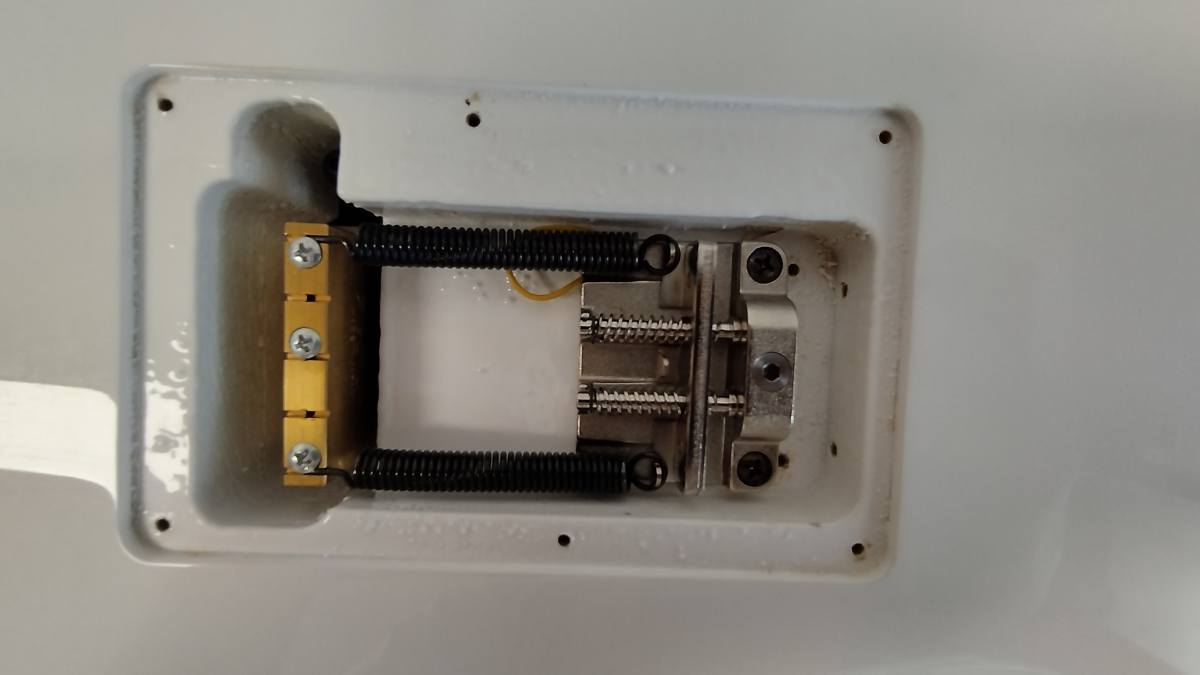

Otra de las modificaciones que hice fue instalar el Schaller The Claw, sustituyendo de esta forma el retenedor de los muelles por una solución cara e innecesaria. No me ha parecido un buen producto.
Es cierto que la idea es buena, pero su precio (próximo a los 60€) y la falta de unas instrucciones bien detalladas (ya que pago ese precio, por lo menos que venga bien presentado y con buenas instrucciones) hacen que no le vea una utilidad real.

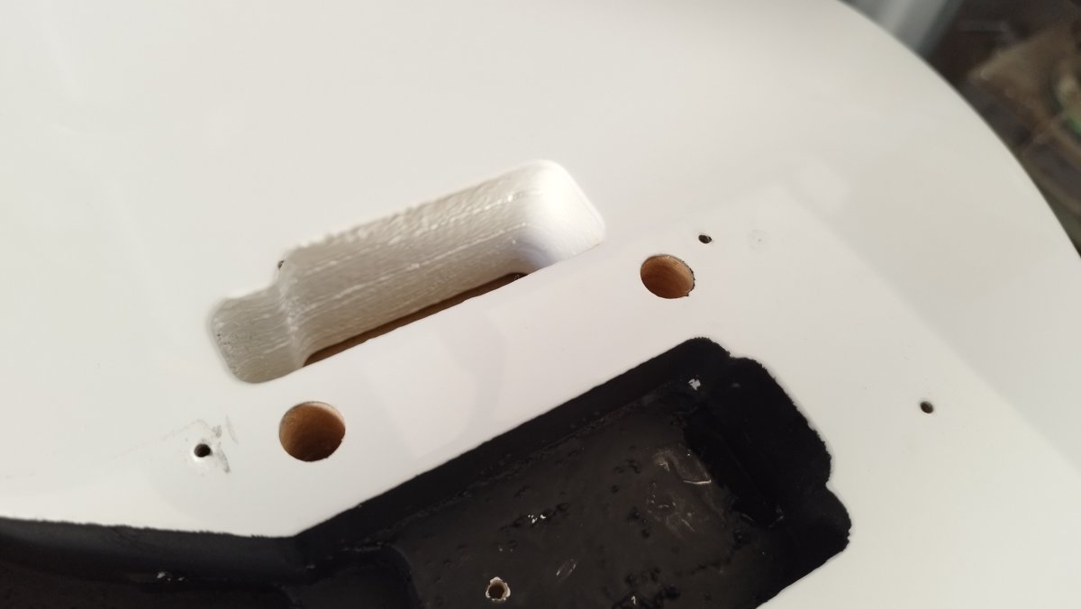

Si os fijáis, hay otros agujeros (que tengo pendiente de tapar) ya que inicialmente traté de instalarlo "a tope" contra el borde. Sin embargo, como justo encima está el hueco para la pastila de la posición central, el agujero fue pasante, con un grosor en la madera de un par de milímetros, algo totalmente insuficiente para anclar con garantías algo que va en tensión, como es el retenedor de los muelles.
Así que, ya habiendo visto el error, hice las mediciones oportunas y lo coloqué de forma que los tornillos que fijan el retenedor acabasen roscando en la parte del cuerpo situada entre la pastilla del puente y la pastilla central, que lógicamente es más gruesa.
Tercer problema: Si no se realiza una medición adecuada (en parte motivado por la falta de instrucciones) se pueden realizar agujeros pasantes donde no debería.

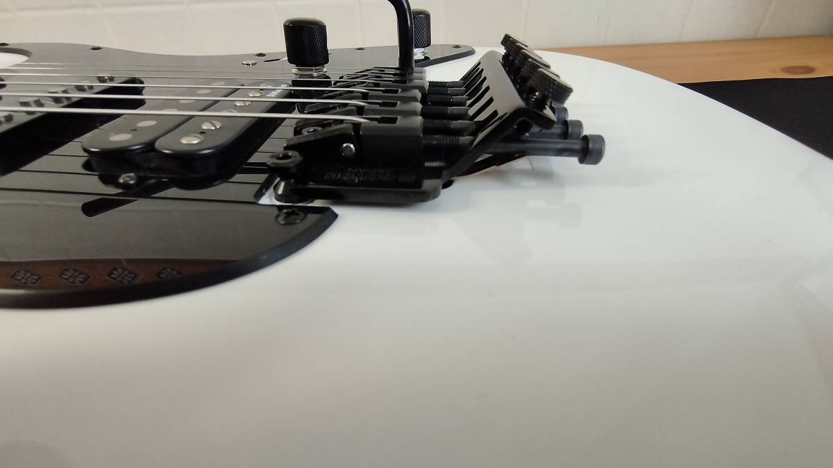

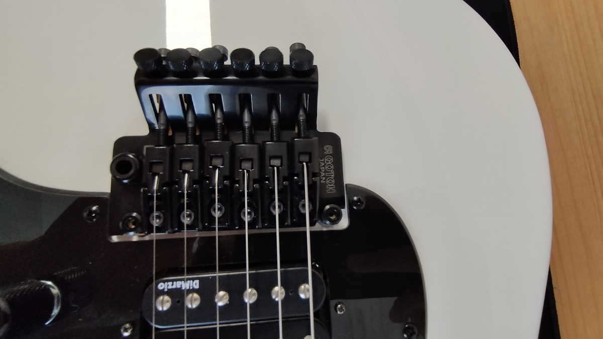

Finalmente, toca instalar el puente, poner cuerdas y ajustar. Esto es casi lo más sencillo del proceso.
La placa base del puente es algo más gruesa que la del Special, así que permite menos recorrido "hacia atrás". Medio tono aproximadamente.
Sin embargo la calidad de construcción es otra historia. Solo el detalle de poder fijar los muelles al bloque del puente me parece algo a tener en cuenta. La palanca, que es de insertar, queda perfectamente bloqueada y sin holguras.

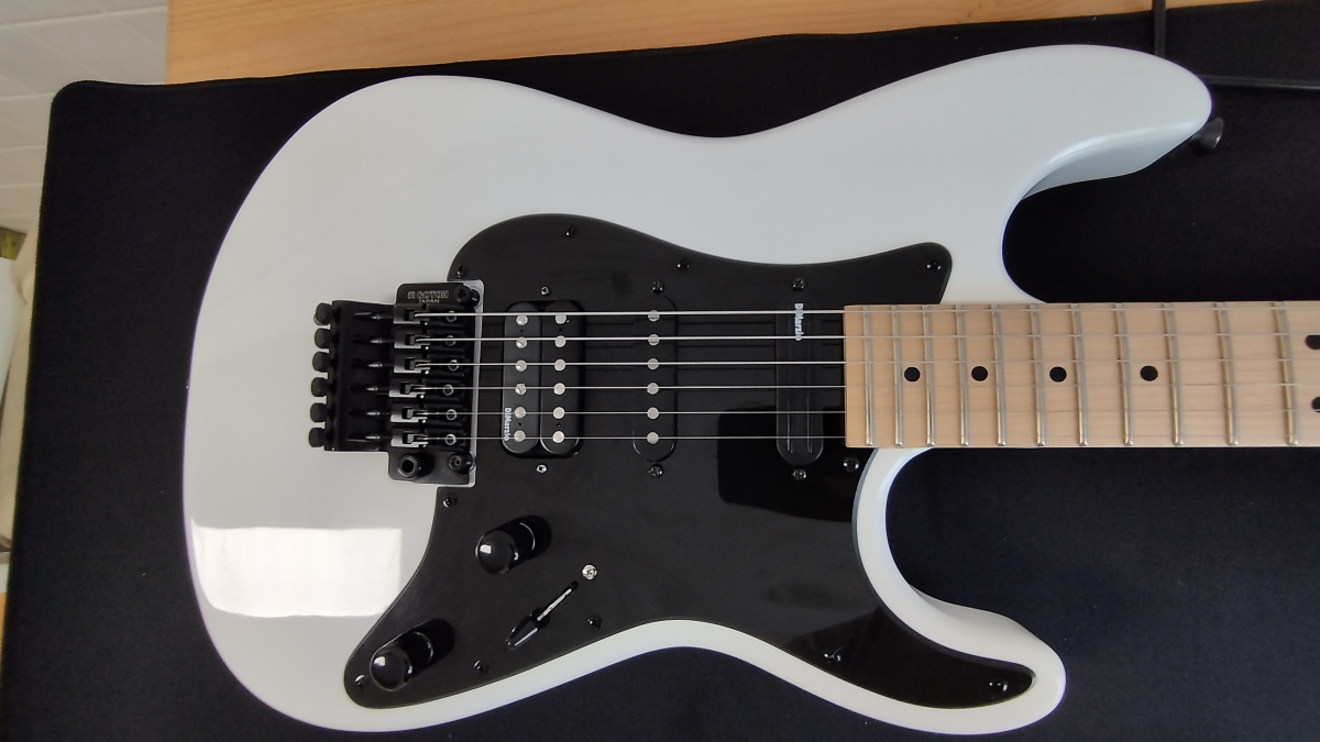

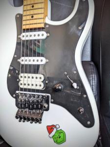

Y el resultado final es este:

-La calidad de construcción de la guitarra me pareció en general bastante decente, si bien hay algunos aspectos (como la calidad del ruteado o la aplicación de la pasta conductora) que son mejorables.
-En cuanto ha sonido ha mejorado. Tengo pendiente probarla en un ampli de verdad (en casa utilizo uno bastante pequeño)
-El Gotoh es muy estable y va a las mil maravillas.
-Habiendo realizado todo el proceso, recomendaría no taladrar y emplear insertos y postes originales de floyd rose, en lugar de complicarse la vida.
