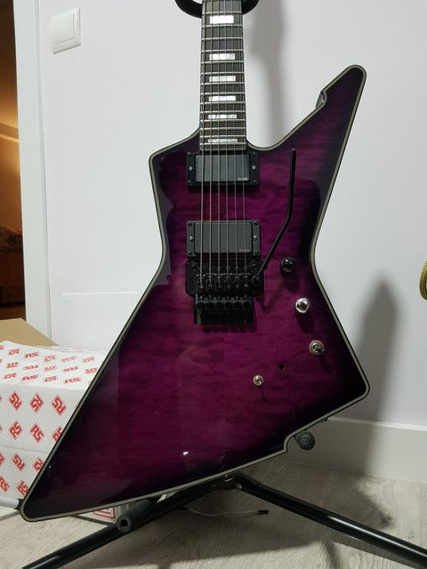

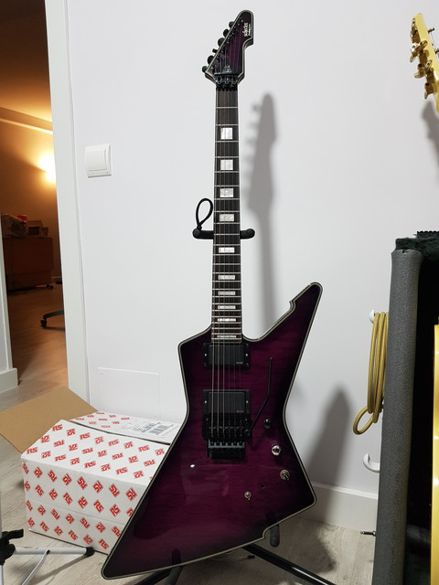

Un pequeño avance (aunque no es de la reparación en sí, pero me moría de ganas jajaja)
Ya está encordada, ajustada y sonando de miedo! Aunque no todo ha sido coser y cantar. El primer problema ha venido con el puente Schaller, el que tenía traía bloque de 42mm, esta guitarra tiene los pivotes del Floyd dentro del fresado, por lo que aunque la guitarra es ancha, el bloque sobresalia.
Solución, bloque de 32mm y perfecto! El segundo problemilla vino, por el propio fresado para el puente. Esta guitarra originalmente viene con un Floyd Rose 1500, se ve que es un pelin más corto que el Schaller, ya que este último tocaba en el cuerpo por 1mm. Así que toco lijar con la dremel un poquito, lo justo para que entre y haga corrrectamente el juego.
La idea es tenerla este puente con las cuerdas puestas y ver si se agrieta la reparación con estética con el ciano. De esta manera aún hay margen.
Unas fotos de como luce la bicha
