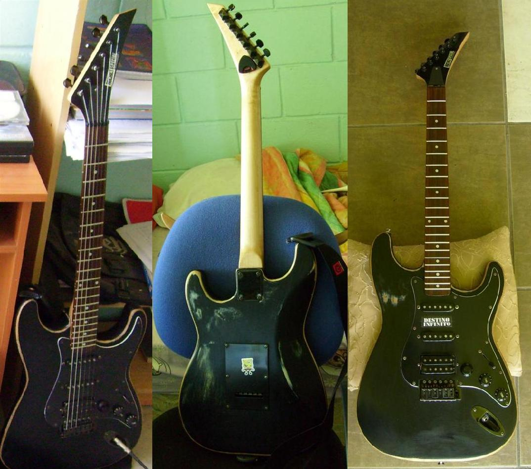

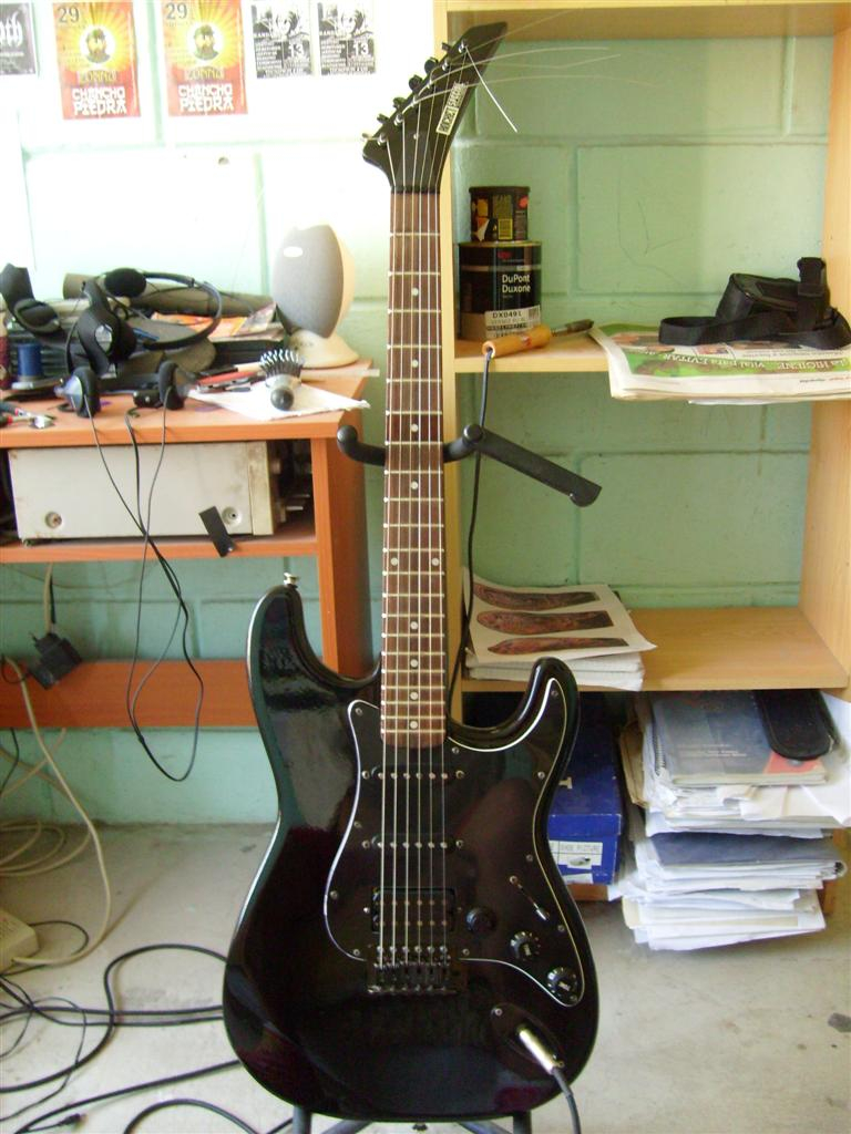

hola a todos los amigos del foro, bueno hace mucho tiempo abri unos temas sobre varias cosas en general hacerca de como arreglar mi guitarra, ect. consulte sobre elcircuito, sobre la pintura y no me acuerdo de que cosas mas xD! pero despues de un buen rato me anime ameterle mano por fin ami guitarra (sin miedo a que me quedara sin guitarra xD pues hace unos meses consegui una ibanez :D), es una rocket special de hace varios muchos años atras que compre usada a un amigo de mi amigo xD! por 30 lucas mas omenos unos 20 dolares, fue mi primera guitarra, con la que aprendi a tocar este maravilloso insrumento y de por si le tengo mucho cariño, cuando la compre estaba desastroza, descalibrada, la pintura echa pedazos y el problema mas grave y serio que tenia esta pequeñita era que tenia el diapazon abierto, es decir, las dos placas de madera que estan unidas se despegaron y el tipo que antes la tenia no la pego con mucho cuidado nuevamente ( tiempo despues se abrio otra vez y tube que aplicar solucion especializada en el asunto, con un luthier que maneja mas el tema que yo :D) claro esta que esta pifia nunca hizo que mi guitarra pueda ser calibrada al 100% pero andaba muy cerca :D, la cosa es que despues de tocar mucho tiempo con la guitarra en ese estado y cada dia deteriorandose mas me propuse arreglarla, aplicarle su enchulada "hagalo usted mismo"asi que puse manos en el asunto, aqui unas foos de como era antes pa que cache el cambio al final:

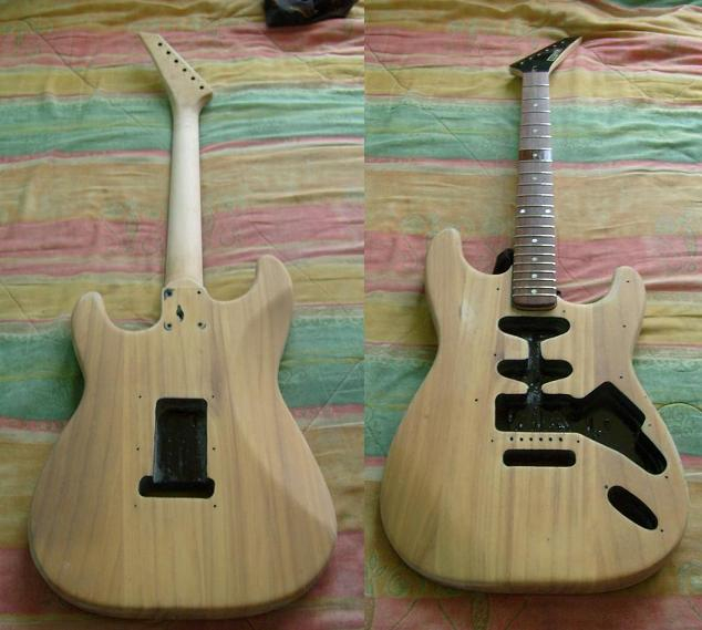

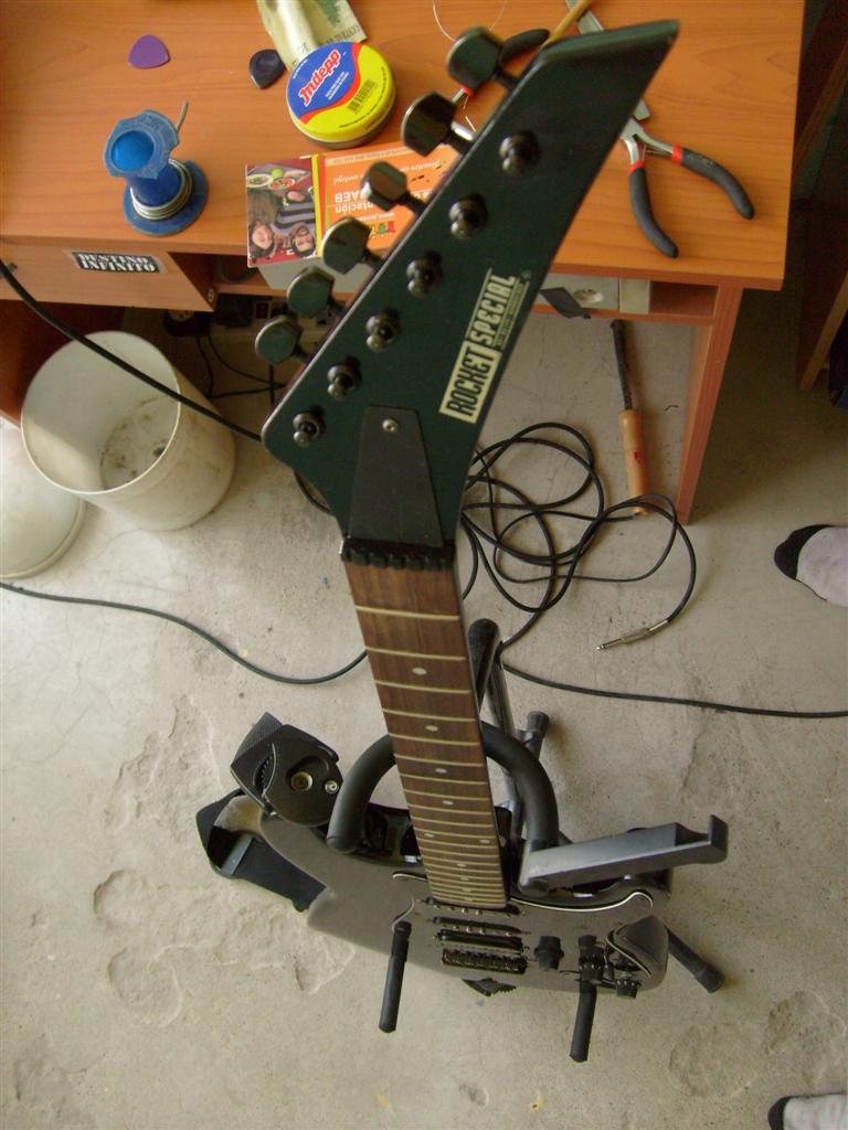

el paso numero uno comienza con desarmar la guitarra, hay que tener cuidado de no perder ninguna pieza, y con mucho cuidado desarmamos, quitamos el mango del cuerpo, los clavijeros, cejuela, puente y pickguard con todo el circuito y guardamos en un lugar seguro libre de polvo y humedad para que nada se daño en el proceso.
y queda algo asi :D! una guitarra sin ropa,

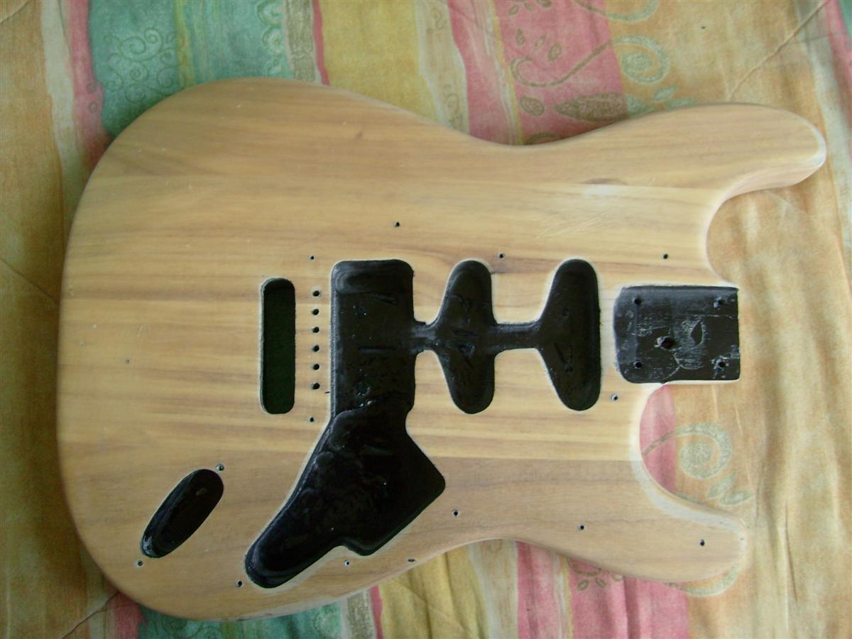

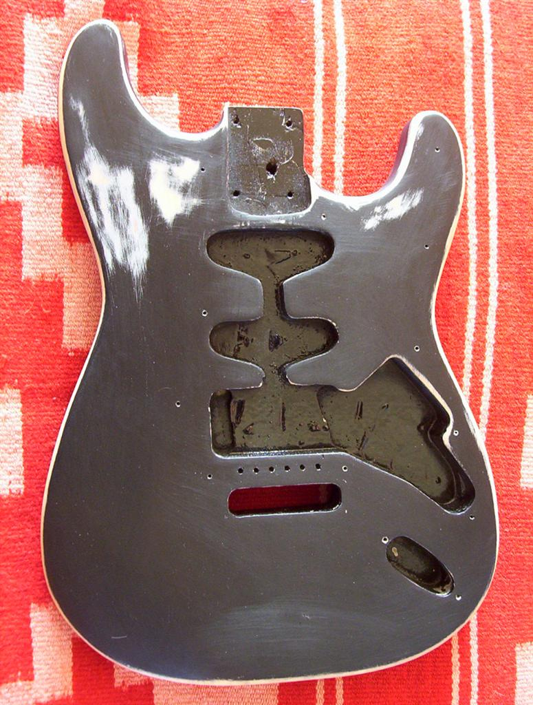

1ª- primero que todo antes de aplicar la pintura, es necesario remover la pintura anterior, para eso me carge con lijas de distintos grosores, y me monte a lijar y lijar la guitarra, con mucho cuidado de no pasarme y deformar alguna parte de la guitarra
( luego me entere de que se podia usar un decapante y me ahorraba todo el trabajo de lijar ¬¬)

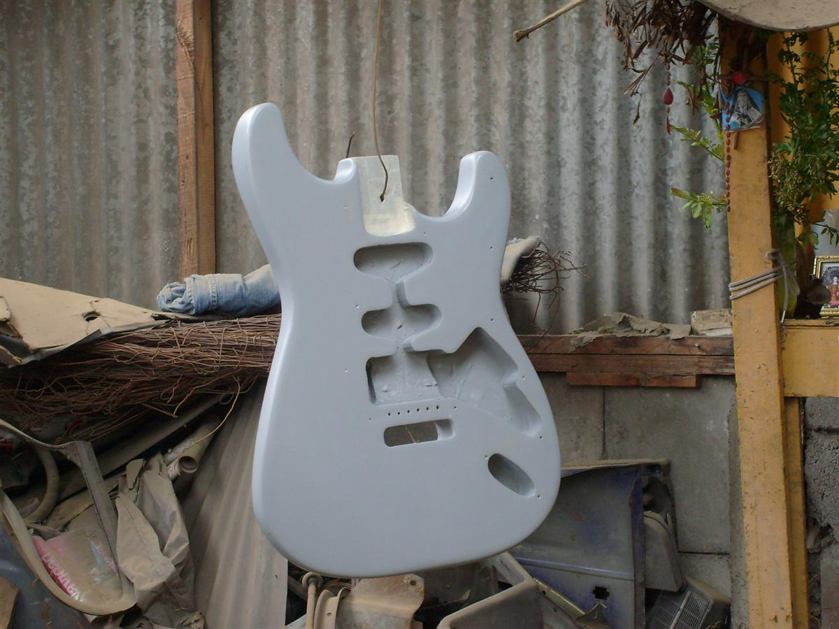

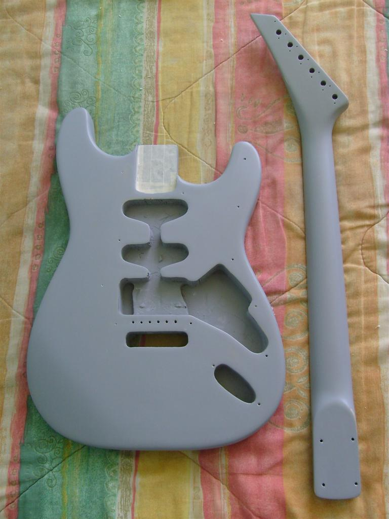

bueno luego de dejarlo lisisisimo, pasamos a la parte del imprimante, tapaporos o sellamadrea, primero, se recubren bien las zonas en donde no hay que aplicar el producto, se aplica con pistola y es a base de poliester, se aplica en forma regular, y para mi con unas dos manos ya estaba listo, luego se deja secar por algunos dias y cuando ya esta listo se pasa nuevamente una lija de grano muyyy fino, yo le pase una de 400, es para emparejar si es necesario y para remover cualqueier puntito o mugre, es importante esta parte porque si no queda bien lijado o pulido, el brillo de la guitarra no sera regular, hay que dejar todo muy parejo y liso ( tambien me quedaron algunas zonas pequeñas con un brillo raro, pero interesante :P)

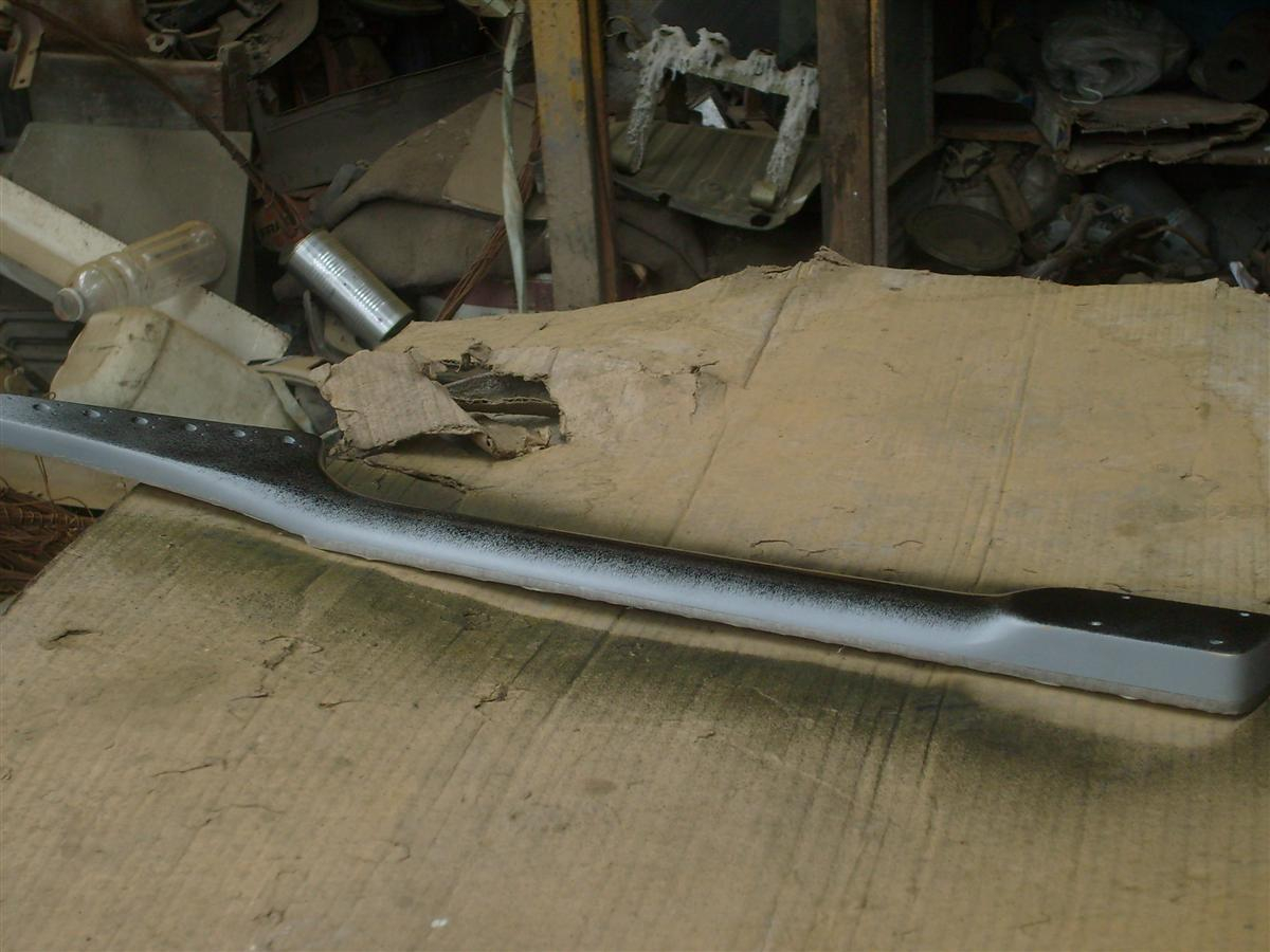

quiero mencionar un detalle sobre la guitarra, antiguamente la guitarra tenia solamente lacado la parte trasera de el mastil, color madera, yo quise dejarla con un toque mas oscuro y a la vez elegante, asi que decidi pintar el mango tambien de negro perlado,

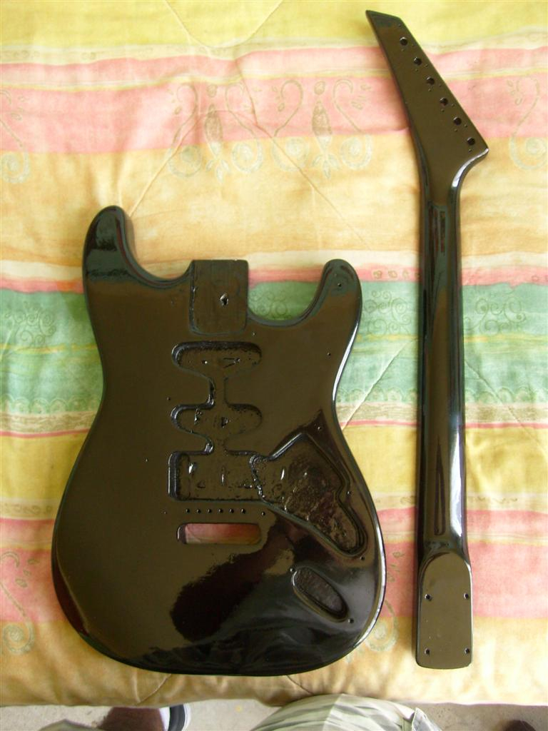

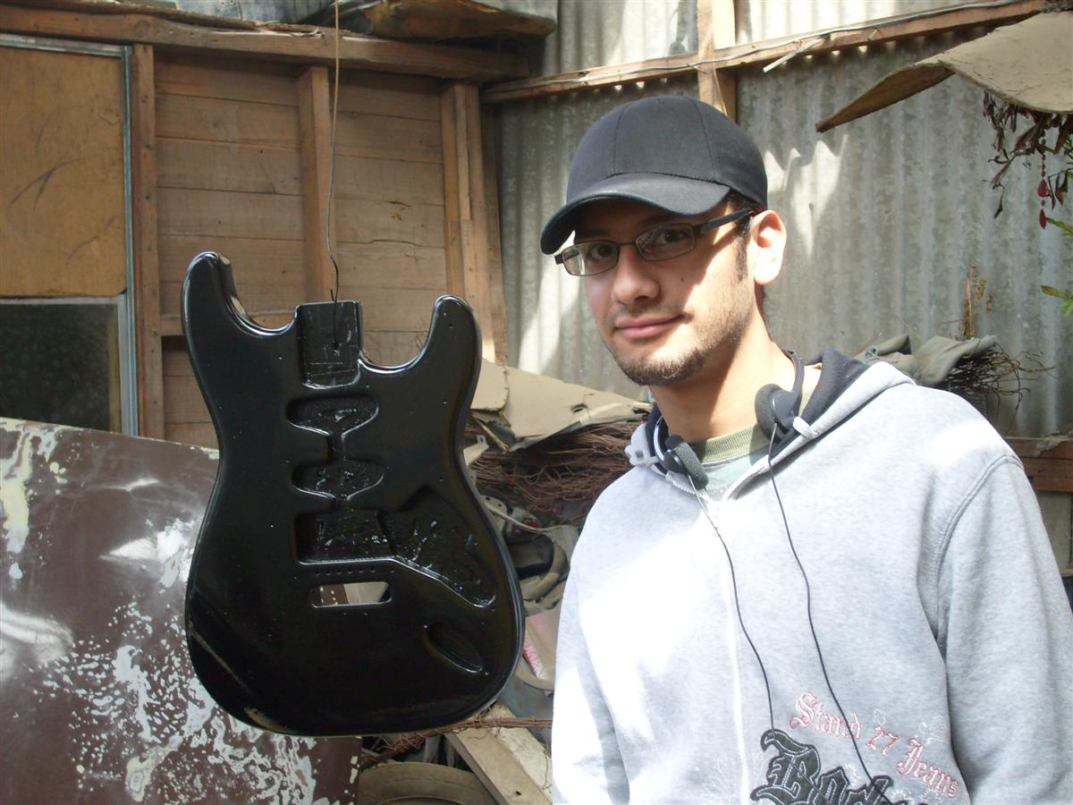

y bueno, luego de esperar unos dias nose por que, me anime a pintar la guitarra por fin :D asi que la colgue e en un taller de porquerias y comenzamos a pintar, primero se paso un poco de aire con la pistola para remover cualquier tipo de polvito o mugre que estubiera en la guitarra y luego de serciorarnos de que esta todo en orden comenzamo a aplicar la pintura, de forma regular en toda la superficie, dejando secar unos minutos tras capa, al final le di como unas 4 capas bien finas de pintura (mientras menos pintura se ocupe mejor para mi)
y luego la deje secar durante mas omenos unos 20 minutos, como esta pintura es a base de poliester tiene otro metodo de aplicacion, no es como la nitro ni el poliuretano que hay que dejar secar por dias para que el resultado sea el mejor, hablando por ahi con pintores y demases, concluimos que luego de 20 min se aplicaba la laca, pero no le saque fotos cuando la aplique :(
debo decir que el perlado con la luz se ve muy pero muy bien, sensuaaalll!! y por lo demas parece pintura solo negra, el perlado aparece con la luz fuerte, muy bonito.

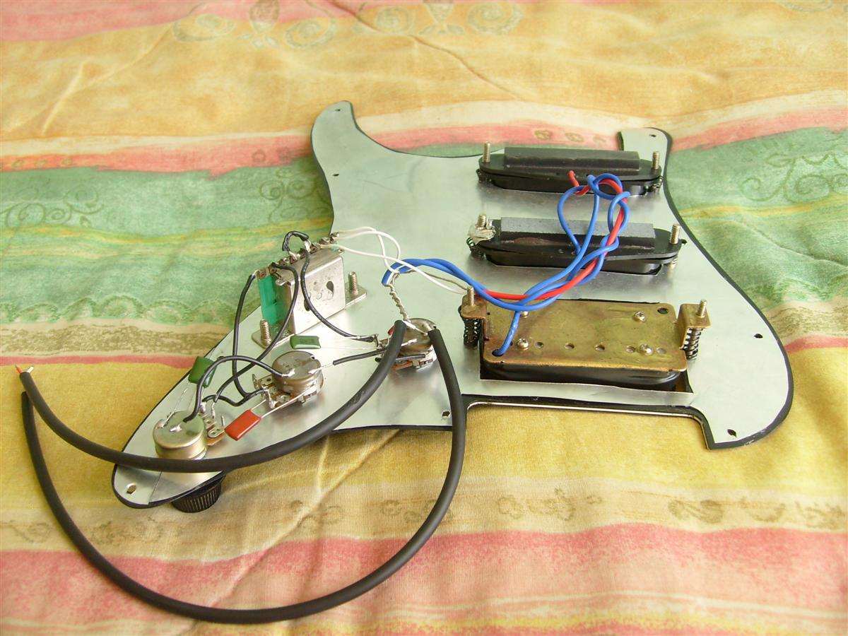

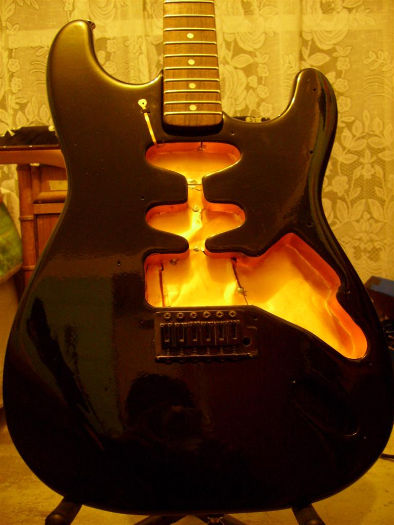

y ahora despues de unos dias ( varios ) con las partes listas comence a trabajar en el cableado y montado de las piezas, cambie muchas de ellas, potenciometros cables etc, aun no cambio el selector, capsulas ni algunas oras cosas por asunto de dinero, xD me la gaste todo en pinturas y cosas extra xD, asi que decidi a renovar todo el circuito electrico y hacerle un apantallado que es una obra milagrosa de la existencia humana, en apantallado basicamente elimina los ruidos externos al circuito provocados por cualquier estupides que este por ahi transmitiendo ondas o señales parasitas, es en pocas palabras una jaula de faradays, interesante no? no lo explicare mas por que aun hay cosas que no comprendo ni defino, solo lo hice y funciono xD
aqui el circuito montado con la lamina de aluminio y los cables apantallados ( me fui al chancho y la tierra la apantalle tambien, brrrpp! tambien cambie algunas conexiones que estaban erradas pero en fin) trate de hacer lo mejor posible con lo poco y nada que tenia en mi casa
( en donde vivo, arica - chile, no hay muchos lugares donde encontrar tiendas especializadas en este tipo de materiales ni partes de guitarras ¬¬!)
y auqui el cuerpo con las laminas de cobre, que bonito :D

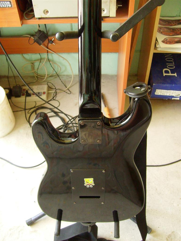

y una vez conectado todo y limpiado y cuidando cada detalle la arme completa

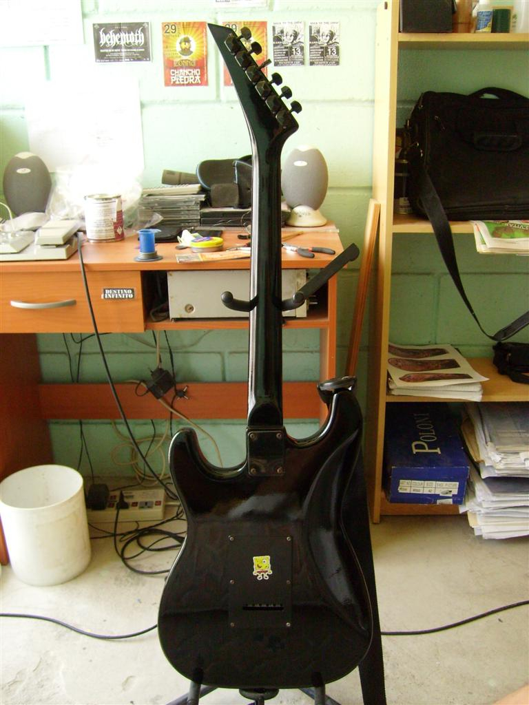

aqui un detalle de la parte de atraz, la pintura quedo excelente, brillante y muy muyyy sensual!

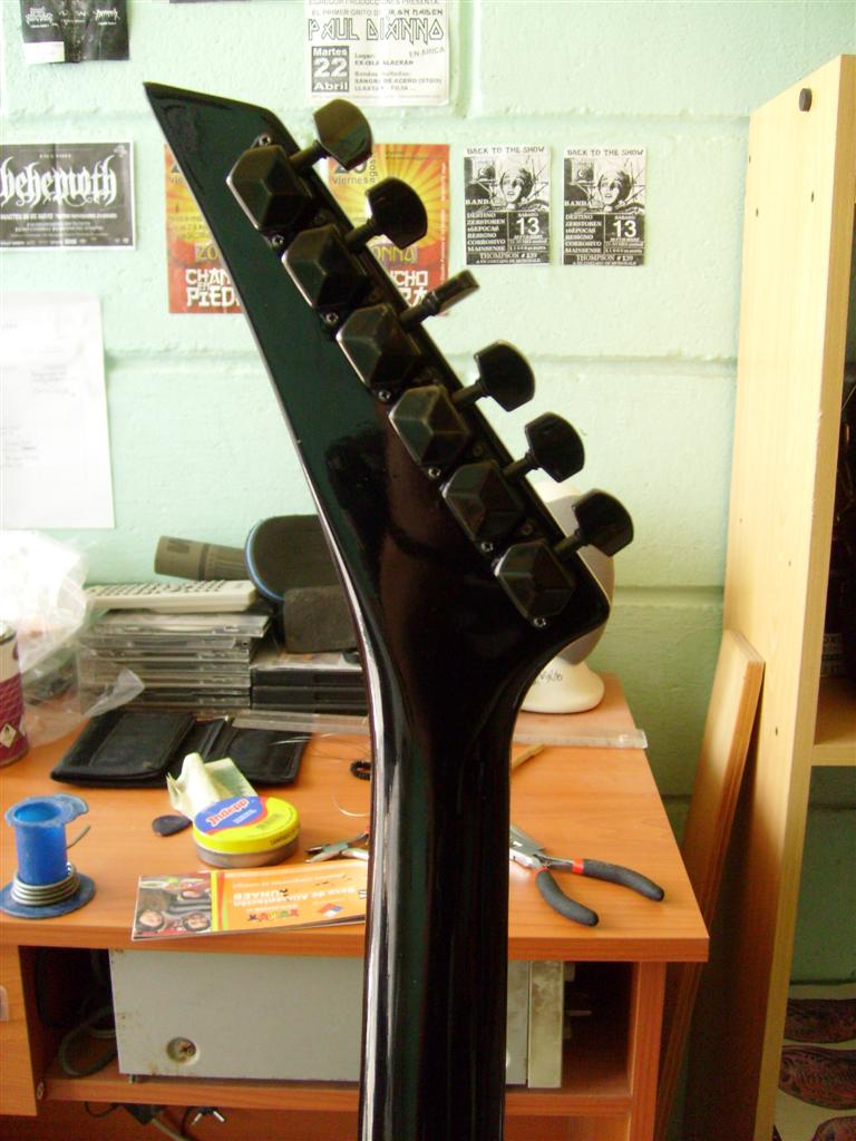

y aqui la parte que mas me gusta de esta guitarra, como se dan cuenta con las fotos del comienzo ahora el mango esta negro perlado y junto con los clavijeros se ve muy elegante:

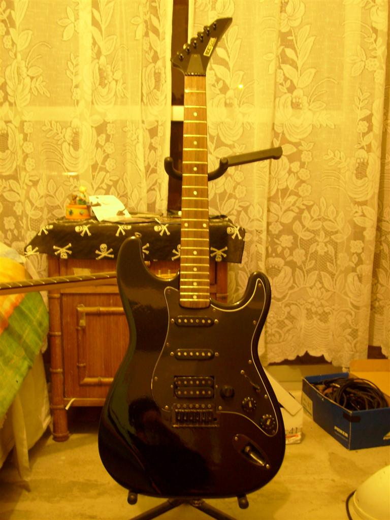

y aqui con las cuerdas puestas, con una limpieza y pulido profundo a los trastes y tambien calibrada, debo admitir que el resultado final es mucho mas de lo que me esperaba, el sonido cambio considerablemente para mejor, tiene un sonido mas bonito y mas blusero como me gusta, aparte es muy comoda y liviana, y suena de maravilla, luego le pongo un videito para que escuchen su sonido

una duda
para que es el cobre??
es un simple adorno o sirve para algo???
se le puede poner aluminio en ves de cobre???
ojala alguien me conteste

El cobre asi como el aluminio son para apantallar la guitarra.
