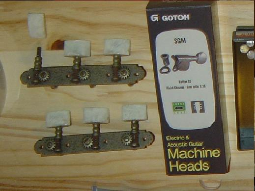

...Mi pregunta es de dónde has conseguido esos clavijeros gotoh? Haría un pedido a Alemania pero con los 20 € de porte ya no sé si vale la pena,me interesan tipo vintage que al fin y al cabo son los más parecidos a los originales.En breve colgaré una fotos de su estado actual(y definitivo),estamos en contacto,un abrazo y ánimo con la Egmond que es una rareza digna de ser resucitada!!!
Gracias Tarin por los animos...estos son los originales que llevaba esta egmond, y al lado los nuevos:
Los Gotoh me los compre en madinter pero por ebay hay bastantes cosas tambien...
Al final no los pondre en la Egmond, estos gotoh me los he puesto en mi acustica fender "made in PRC" que quedan muy chulos, se los he cambiado por los "made in Korea" que montava de serie... que son los que pondre en la egmond probablemente...
Ahora estoy liado con un tema de la pala pero me faltan herramientas y tiempo para avanzar rapido, en dos meses no he podido hacer casi nada...aunque espero colgar algun avance de aqui poco...
Saludos:brindis:
