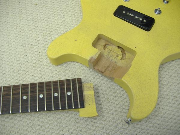

zeshak
por el 31/05/2012
#13 Eso es lo que temo también xD
¿Dejándolo atornillado tendría menos posibilidades de romperse? ¿o mas? :|
Subir
frasco
por el 31/05/2012
más, porque este para partir ha tenido que romper el talón encolado del mastil... cosa que no tendria un mastil atornillado.
No sé, siempre me ha dado un poco de "yuyu" este modelo.
Subir
iose
por el 31/05/2012
Creo que quizás te salga más a cuenta empezar de cero en vez de tanto remiendo: un tablón y darle la forma que quieras.
Yo tengo una tipo Junior, pero al no tener pastilla del mástil, la unión es más sólida.
Subir
frasco
por el 31/05/2012
En mi taller se ha construido una parecida, y para solucionar el problema hemos acortado mucho la escala, con lo cual la insercion del mastil es mucho mayor.
:saludo:
Subir
