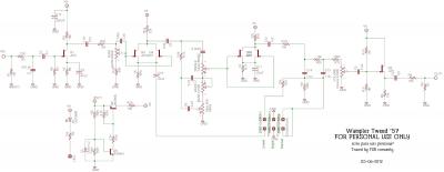

pues si , tal y como el dibujo que yo he adjuntado en mi mensaje anterior, que putada, tengo un monton de dobles conmutadores de palanca y ninguno es con el OFF al centro
tener que ir a la tienda solo por uno de estos con lo lejos que me pilla, con un doble conmutador on on tambien se puede hacer, pero te quedas sin la posicion del centro.

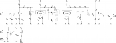

una cosilla, a ver si me podeis ayudar, estoy mirando el esquema y hay entre transistores y FET 8 en total, desde Q-1 hasta Q-9 pero lo mas cojonudo es que
estoy buscando en el systematic Q-7 y no aparece en ningun sitio y tampoco aparece en el layout, ¿vosotros lo veis por algun lado?

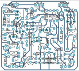

me da a mi la impresion que este montaje acabara en la basura, todavia me falta comparar el esquema teorico con el practico y hacer un seguimiento de pistas en los dos para comprobar que esta correcto y no tiene fallos.

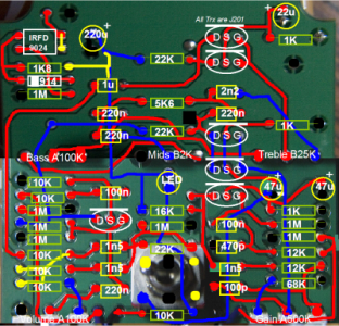

A ver TONY como te lo explico ummm, el original utiliza un IRFD9024 para sacar tierra flotante o lo que todos conocemos como 1/2B o 4,5V; el lugar de eso tan los transistores Q8 y Q9, lo entendiste??? si no te pongo un esquema basado en la foto del original que es esta y el esquema lo verás.
Mira bien la foto del lay original y la reconstrucción solo hay 6 FETs y son J201 que tal?? algo más??
esquema teorico comparado con el practico y todo corresponde al milimetro, asi que esta ok, Q7 sencillamente no existe

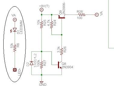

de Q6 pasamos a Q8 y Q9 que son transistores, uno pnp y el otro npn, los drenadores se alimentan de un bias lijeramente mas bajo que la corriente de alimentacion, ahora tengo en la fuente unos 9.4v y entre masa y el bias unos 9.3v.

por otro lado veo que IRF9034 esun transistor donde entra e positivo directamente y reemplaza en mi esquema a los dos transistores que hay
para lo de la alimentacion de la masa virtual, 2n3904 y 2n3906.
gracias, lo que me parece raro es que este circuito tenga esa masa virtual de +9v ¿por que no la toma directamente de la alimentacion de 9v del circuito?
si practicamente es lo mismo, ¿sera que esta esta mas estabilizada por los transistores y las resistencias supongo verdad?
yo estoy mas acostumbrado a que las masas virtuales son a 4.5v mas bien, en los pedales que he hecho siempre he visto que era un voltaje mas bajo.
tambien me parece una chapuza y ademas que no lo entiendo eso de poner un led ahi en medio, yo no lo he puesto por que veo que es algo que no afecta al sonido del circuito en nada.

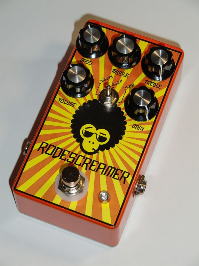

El que me pidieron por encargo lo acabé hace más de mes y medio y sonaba de muerte bien ajustado:
El no poner el ON ON ON u ON OFF ON, pues ya es cosa de cada uno, pero tontería no lo veo, te añade una tercera posibilidad de conseguir un sonido distinto. Ya que la posición central (la que conecta las masas) es la Bright, que suena mucho mejor que cuando está en Normal.
te ha quedado muy chulo alberto
a mi no me quedan asi de guapos, por cierto, menudo currazo tiene este pedal, tiene mas curro que el DR booguie,
