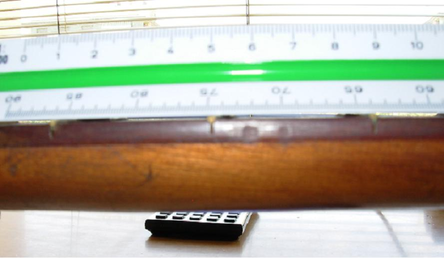

ya le hice la foto aunque no se si será ya ilustrativa. en cualquier caso he probado con reglas mas pequeñas y no se doblaba ni nada asi creo que aunque un poco mal pero en general los trastes estarán bien, de todas formas mañana me pasaré por una tienda de españolas aver si me lo pueden mirar ellos lo de los trastes porque de mí no m fío :D. en cuanto le ponga los clavijeros nuevos os contaré.

asunto solucionado. cuando fui a la tienda de guitarras el tío de alli me la vió y me dijo que tenia el 5º traste doblao hacia afuera por la zona de la 1ª cuerda asi que con unos toques de martillo ya me lo colocó en su sitio y entre eso y el clavijero nueva ya me suena d lujo. gracias a todos por vuestro interés :ok:.

Mira que te dijimos que era el traste 4 hundido o el 5 levantado.... imposible que no lo notaras con la regla... ;)
