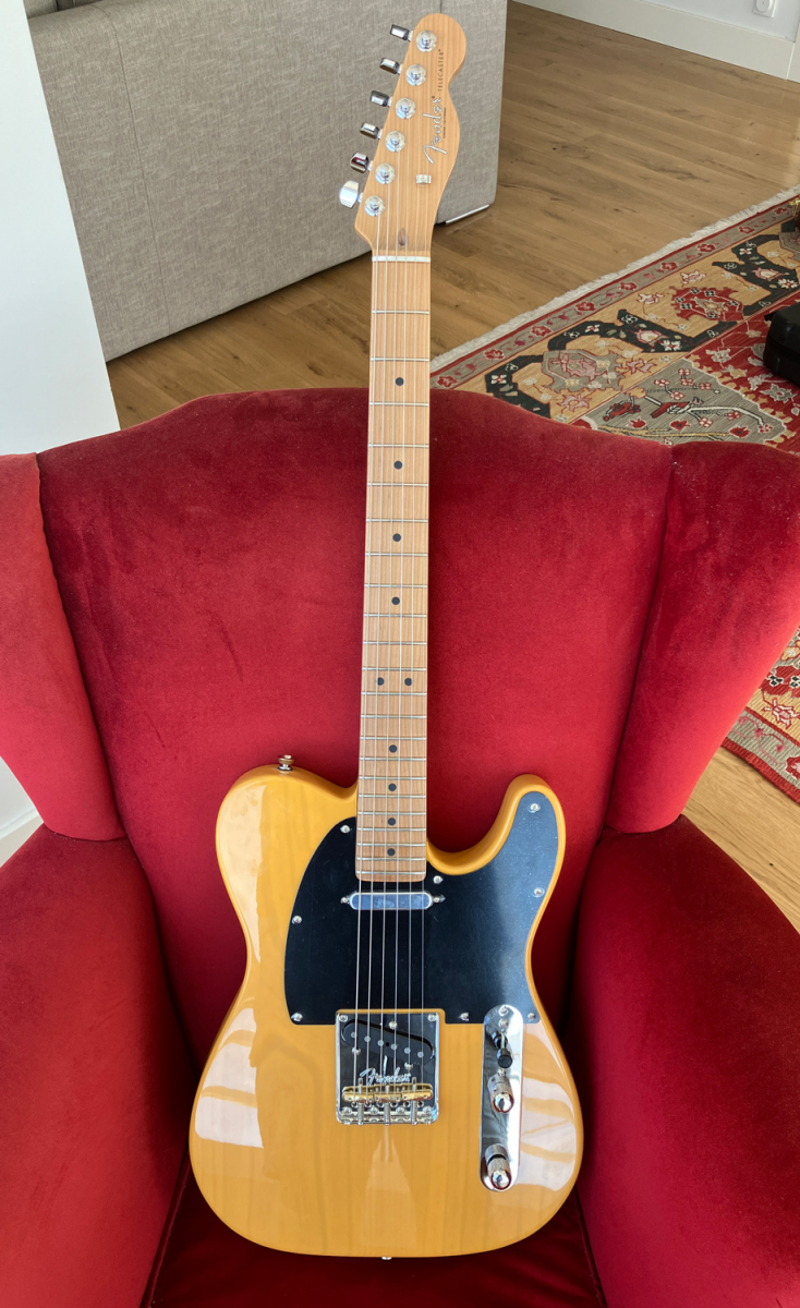

Tengo una tele Vintera 50 Mod de fresno que pillé hace años y que me enamoró desde el primer momento. Esa guitarra me la quedo y se queda con pastillas Singles.
Pero siempre he tenido la idea de hacer una tele muy similar , del mismo estilo "clásico" pero con humbuckers, mastil algo más fino de 22 trastes en vez de 21, que siguiese sonando genial en limpios jazzeros como la Vintera pero que tuviese versatilidad para llegar del Jazz al metal sin problema.
El caso es que me he hecho hace un par de días con esta bicha!
Es una edición que han sacado de la Pro II que mantenía bastantes de las características clásicas que me gustaban, (cuerpo de fresno, mastil de arce, selletas clásicas), pero con algunas cosas más "modernas" (22 trastes, mástil aún con sustancia pero más rapido y fino que el Soft V de la Vintera 50 y con trastes más altos) y al contrario que la Vintera 50, esta tiene en el cuerpo ya hueco hecho para poder montar una humbucker en el mastil.
Las otras diferencias de la edición limitada con la Pro II normal a parte del fresno es el mastil roasted (tostado) y las pastillas que son distintas (51). Un detalle que me ha sorprendido y no me esperaba es que el mástil es quarter sawn, cosa que no es importante pero siempre mola sobre todo si no te lo esperas!
Entonces, aquí pido consejo a ver que me sugerís, la idea es poner una humbucker completa en el mástil y una humbucker en formato single en el puente, sin split coils ni historias raras, dos humbucker buenas, que se lleven bien entre ellas, selector de tres posiciones, potes de 500k y a correr.
Candidatas para el mastil: SD Seth Lover, antiquity, Gibson 57, Custombucker si me vuelvo mega loco o encuentro a precio decente, stormy monday... esa es la idea.
Candidatas para el puente: NI IDEA, sugerencias?? De momento la candidata sería la Dimarzio Chopper T que he leido cosas buena de ella y me tira más que la Seymor típicas (lil 59, hot rails no sé porque no me llaman nada).
Otra cosa importante para la que pido ayuda, siendo la tele una guitarra que solo tiene un pote de tono para ambas pastillas se trataría de escoger opciones que se lleven bien entre ellas, es decir que den un volumen similar y sobre todo que si estas tocando un solo en sonido limpio con la del mastil y cambias a la del puente no tengas que bajar el pote de tono porque suena mega aguda, es decir habría que buscar una para el puente tirando a "oscura" y una para el mástil tirando a "clara", para que sin tocar el pote de tono todo el rato, ambas sean utilizables.
La otra cosa con la que quería que me ayudeis es el golpeador, he hablado con Fender y no lo venden suelto, me dicen que compre uno igual al que trae la guitarra y lo agujeree el luthier, pero igual alguien sabe algun sitio donde pueda conseguir uno ya recortado?? Sería el normal de 8 tornillos de una pro II pero con el agujero cortado para humbucker en el mastil! Tampoco hace falta que sea Fender, si alguien sabe dónde puedo conseguir uno que sirva sería todo el tema, sino a buscar luthier que lo corte fino.
Bueno , se aceptan sugerencias! La idea es que la guitarra lo pueda hacer todo más o menos bien, desde limpios jazzeros a metal, pero sin ser una guitarra estrictamente metalera ni tampoco mega clásica como las teles de 21 trastes y mástiles más gruesos.
