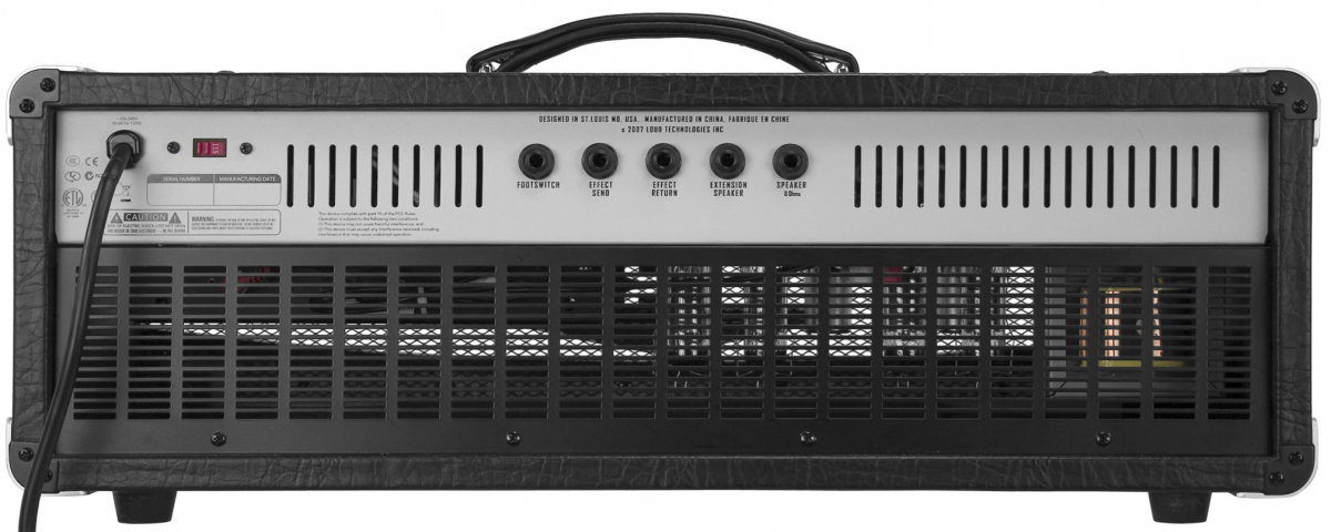

Hola. Tengo un cabezal Crate V33H que no tiene selector de impedancia:
En el manual pone ésto:
20. EXTENSION SPEAKER: Use this 1/4"
TS jack to connect the amplifier to an
8 ohm extension speaker.
21. SPEAKER 8 OHMS: Use this 1/4" TS
jack to connect the amplifier to an 8 ohm
speaker like the Crate V212B.
Mi duda es si puedo conectar dos pantallas de 8 Ohm y de alguna manera internamente se ajusta la impedancia.
Gracias y saludos

Hola tio, no estoy seguro de si al enchufar las 2 una se desconecte... A ver si me explico; hay combos que vienen por defecto con la salida speaker conectada a sus bafles, y otra salida de extension por si quieres pasar de sus conos y enchufarle a otra pantalla... Algunos funcionan con las 2 a la vez, por si quieres mezclar, los conos del combo con los conos de la pantalla de extension, y otros te desconectan una salida, porque solo te deja trabajar con una de las salidas....De todas formas, a ver si entra alguien experto en el tema y soluciona esto....

Es que el manual no especifica si puedes conectar una o dos. No sé cómo irá conectado dentro.

Si la conexión interna de las dos salidas del ampli es en paralelo, entiendo que puedo conectar una pantalla de 8 Ohm a cualquiera de ellas o dos pantallas de 16 Ohm, cierto?

Si, cierto, si es paralelo...... Ese manual es muy escueto......
