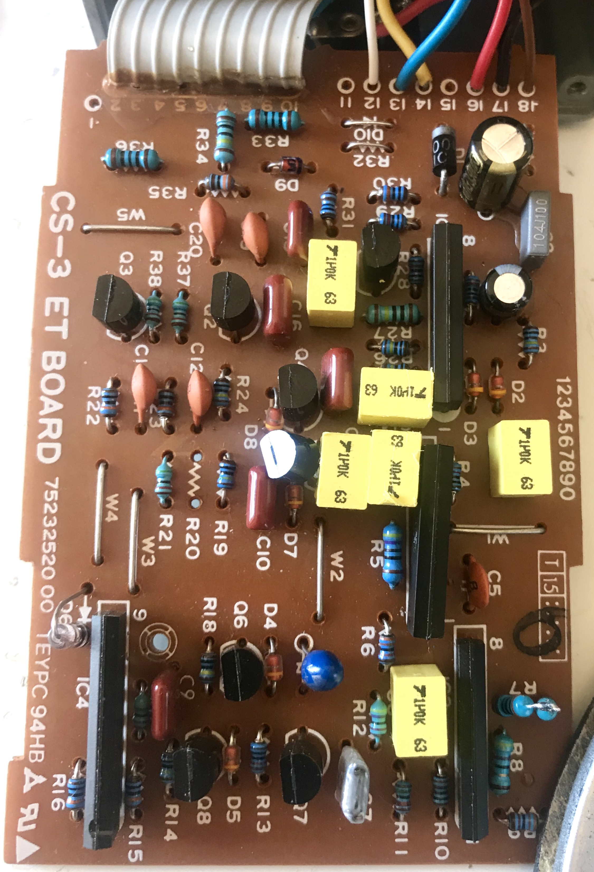

Os quería dejar por aquí las impresiones que me han causado algunas modificaciones que le he hecho a un Boss CS-3 por si alguien quiere rebatirlas y sobre todo por si a alguien le sirven de guía. Además, algunas cositas que he ido descubriendo por el camino.

Modificar algunas resistencias específicas del diseño por otras de película metálica afecta al ruido de fondo. ¿Mucho?, pues no, pero algo ayuda. ¿Hacía falta cambiar todas? Pues no, pero ya que estamos modificando he aprovechado para medirlas y usar aquellas que están más cercanas al diseño original del circuito.
Modificación de IndyGuitarist:
IndyGuitarist propone algunas modificaciones al pedal para dejar pasar más graves, domarlos un poco, reducir el carácter afilado de los agudos y modificar la versatilidad del recorrido de los potenciómetros. Sinceramente, tras la modificación suena muy bien PERO vas a tener que buscar tus configuraciones favoritas del pedal. Van a estar todas ahí, pero probablemente en puntos distintos del recorrido de los potenciómetros. Aparte de éste inconveniente, está muy bien, es más ajustable al carácter de la guitarra que le enchufas (el compresor, evidentemente, no funciona igual con mi LP de Warmoth que con mi Tele hecha a piezas y ahora puedo buscar dónde suena mejor cada una. Antes también podía, pero el recorrido no me dejaba ajustar tanto). En general es más cálido, menos artificial y más transparente.
IndyGuitarist... más conocido como Brian Wampler, en su etapa pre-Wampler pedals se dejaba caer por los foros DIY (ahora también) y en su momento sacó dos libros de grandes éxitos de mods para pedales. Aquí tenéis su modificación:
http://www.zeta-sound.se/Temp/CS3-mods.pdf
A pesar de que un compresor es un compresor y en el extremo del recorrido siempre va a levantar el umbral de ruido, la verdad es que el ruido disminuye y dentro de lo que es éste circuito es menos agresivo a la hora de comprimir (más rollo Ross Compressor, aunque comparado con mis clones del Ross, éste suena mejor).
Cambio de IC:
Para disminuir aún más el ruido, le he cambiado los ICs originales 1 y 2 que traía por unos NJM2043L tal y como se lo leí a un compañero en éste hilo:
https://www.guitarristas.info/foros/modificacion-compresor-boss-cs-3/73606
El sonido es el mismo, quizás un poco más definido pero el ruido baja un poco que es de agradecer. Es una muy buena modificación, eso si, los ICs éstos no son baratos.

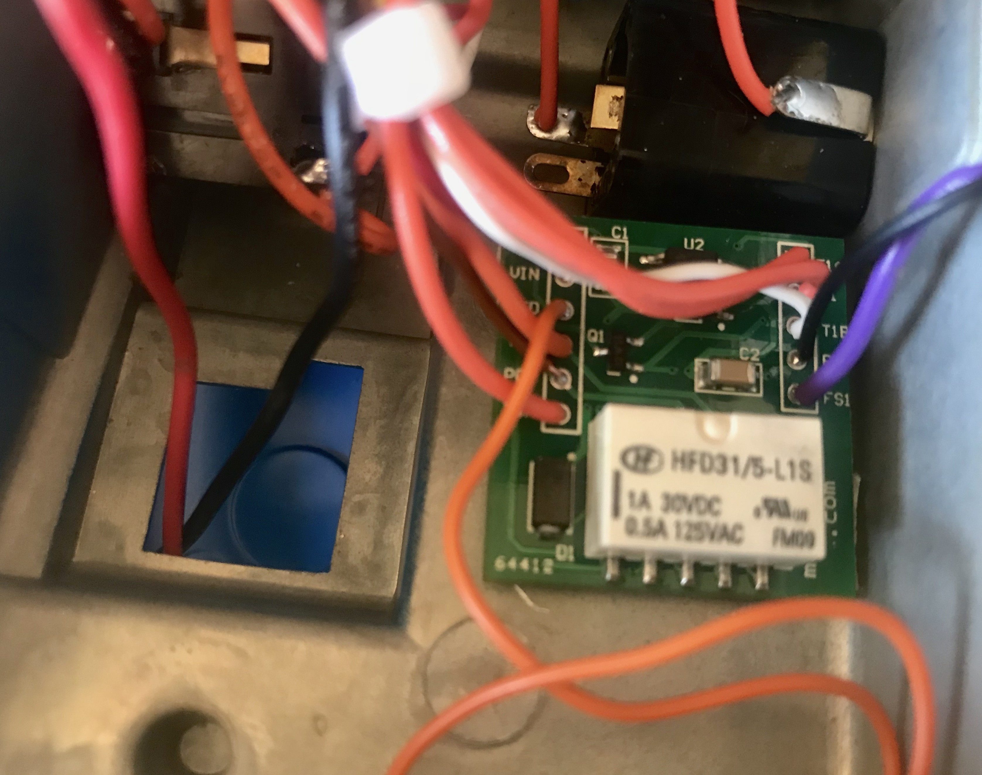

Venga, de perdidos, al río. Me he animado y lo he hecho True Bypass con un switching por relay. Sinceramente, ya sé que el pensamiento general a día de hoy es que todo en el universo debería ser True Bypass y que es lo mejor desde el pan de molde, pero lo cierto es que no. Con una pedalera generosa, necesitas un buffer y mira... ya te viene con un pedal Boss que tengas al principio. La modificación, aparte de ubicar una PCB nueva, que eso es una tontería, implica un montón de cableado. Si no lo hubiera hecho ya, sólo lo haría si:
- Ya tienes un buffer dedicado y no quieres meter otro en la cadena (es mi caso)
- Usas múltiples pedales de Boss. Que en ése caso puede ser interesante dejar uno con buffer y modificar el resto.
Aparte, la placa ésta, si te la haces tú, genial, pero comprarla sale cara.
