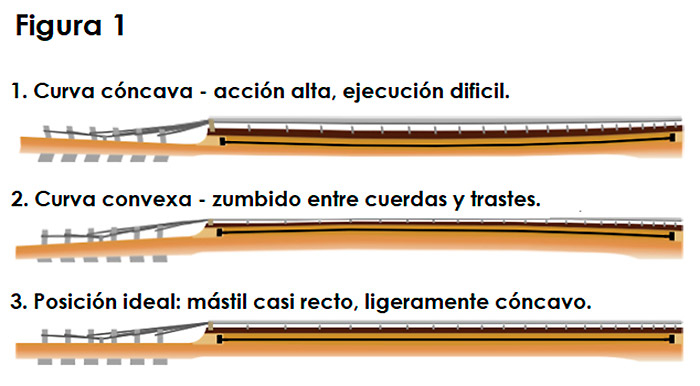

Tomé esta foto de internet, ojala sirva , la descripción del problema se ajusta a la figura 2 tal vez.
https://musicopro.com/tecnicas/ajuste-mastil-guitarras-bajos/
