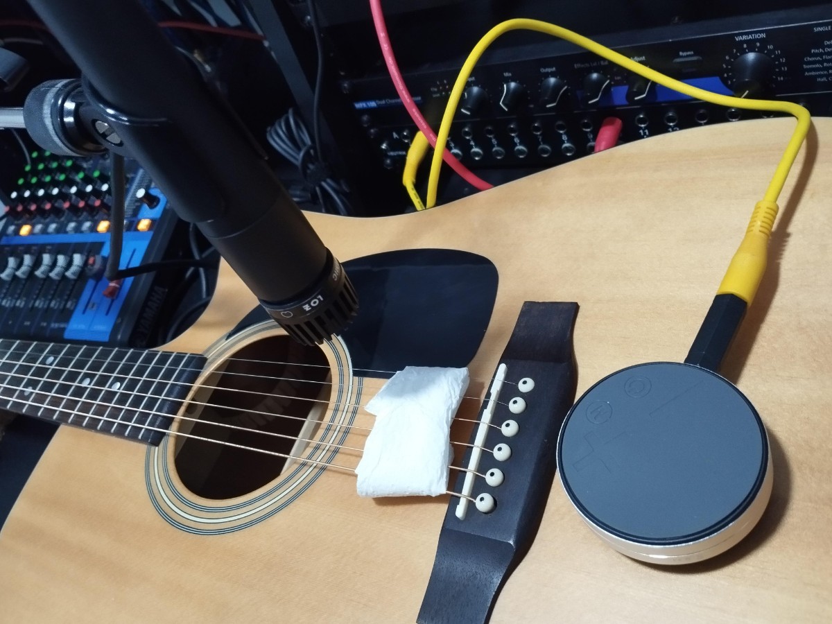

Hice el siguiente ruteo de señal:
Salida Interfaz > Aux altavoz (pegado a la guitarra) > Shure SM57 (clon) > Entrada Interfaz
En esta imagen se puede ver un poco el invento. También pongo un vídeo breve del proceso.
El principal problema que me he encontrado han sido las resonancias. He ido probando a poner el altavoz y el micrófono en varias partes de la guitarra y, al final, lo que mejor resultado me ha dado ha sido poniendo ambos cerca de la zona del puente. En esta posición conseguía un buen equilibrio entre volumen y resonancias en la captura resultante. Aun así, siguen quedando ciertas resonancias un poco desagradables. Para quitarlas he hecho un IR con una EQ que las atenúa.
Resultado
En general, puedo decir que el experimento ha funcionado, con un resultado creo que decente. Subo 3 muestras de audio: la original grabada directamente desde el piezo de la guitarra y el mismo audio pasado por Tonex y NAM con las capturas + el IR para la EQ.
Me ha gustado más cómo ha quedado la captura hecha con Tonex. La de NAM tiene una especie de zumbido de fondo que, aunque creo que se disimularía en una mezcla, en solitario se nota un poco.
Abas capturas, especialmente si cargas también el IR, tienen un volumen bastante bajo, que es algo que buscaré mejorar en próximas pruebas.
Resultado
