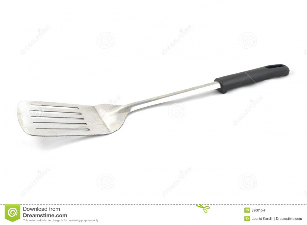

Por cierto, en una caja grandecita ¿que os parece cortar un cacharrito de estos para hacerle un cordal bonito?
:saludo:
