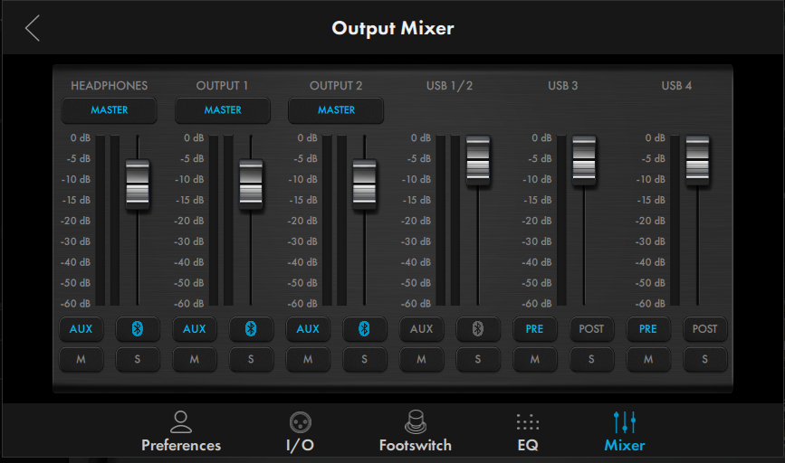

Por si a alguien le es de ayuda y tiene problemas en general con el volumen, hay varios aspectos que pueden intervenir.. Se puede revisar desde el ordenador si se tiene la app instalada. Las tres primeras desde la rueda de configuración de arriba a la derecha, la cuarta entrando en un preset cualquiera, y la quinta es el tema de utilizar un cable balanceado tal y como se comenta):
1. A parte del Master general que tienes en la rueda principal del aparato, hay un Mixer en la configuración de la aplicación donde puedes ver los diferentes valores de cada cosa, auriculares, Output1 Output 2, los USB, etc. Puedes hacer que los tres primeros vayan a conjunto con el master, pero podría ser que alguno no estuviera asociado al master y fuera independiente (se puede cambiar al gusto):

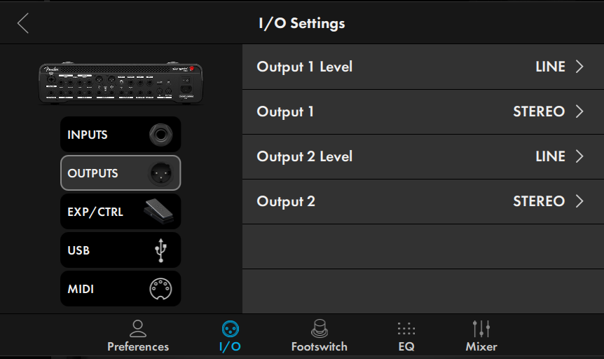

2. Revisa la configuración de los Outputs (aunque esto va más para la pantalla, si también te pasa con los auriculares podría ser más el caso 1).

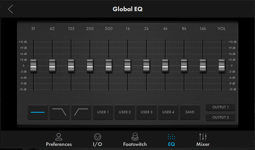

3. La equalización global debería estar en plano por defecto si es nueva, pero no está de más que le des un vistazo no vaya a ser que en especial el último valor de "VOL" lo tengas configurado con reducción de ganancia.

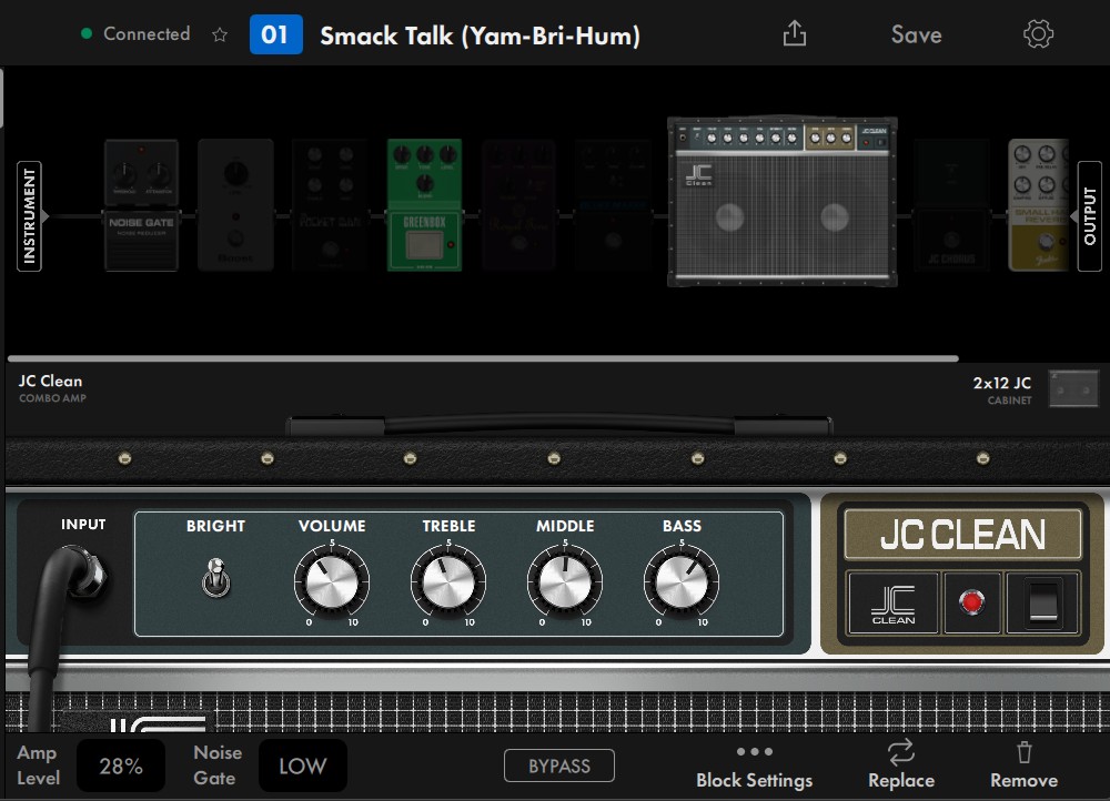

4. Una cosa que te puede pasar a nivel de preset es que tengas el "Amp Level" muy reducido. En la imagen de ejemplo está al 28%, lo cual no significa que esté mal, en mi caso ese valor funciona muy bien porque también hay overdrive y boost delante que empujan y juego con el output level del master.
- El output level de la salida al que conectes la TMP puede configurarse como "Line" o "Instrument" (una mala elección aquí puede hacer que suene con menos volumen).
- El output puede estar en "estereo" o "mono",

Buenas chicos vamos a mover esto un poco y asi aprendemos unos de otros.
Tengo una curiosidad, ¿que Global EQ, soleis utilizar, os haceis una a medida para todo, o utilizais la predeterminada plana?. Creo que cuando apagas y enciendes, se vuelve a plana, entonces tienes que ir acordandote de poner la ecu de usuario que creaste.

#268 No sabia que se reseteaba la global EQ al apagar y encender el dispositivo (hubiera jurado que se guardaba por sentido común).
Yo la dejo plana dado que utilizo varios dispositivos de amplificación de sonido según el momento y lo que me dejan hacer en casa (o donde acabo relegado): auriculares, Fender Tone master FR-10 o amplis de escritorio tipo Yamaha THR-10 en modo “Flat “o Boss Dual Cube LX en modo “Stereo In”.
Como al final cada uno tiene sus peculiaridades y no hay dos FRFR que suenen igual no suelo tocar la Global EQ.
#269 Hombre ya me pones en duda, yo juraria que se resetea, esta tarde lo miro. Pienso que dejarlo plano, estas dando presencia a frecuencias que no damos con la guitarra. Entonces a mi, principalmente, me gusta recortar esas frecuencias que no nos sirven para nada.
Luego me creo a parte, user de ecus por si me encuentro una PA muy aguda, una mas grabe, etc. Pero la principal la recorto y las frecuencias que uso las dejo mas o menos planas.
