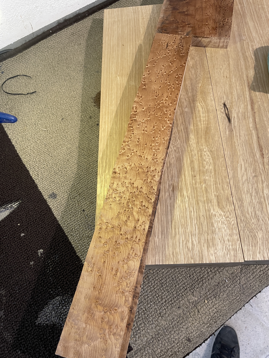

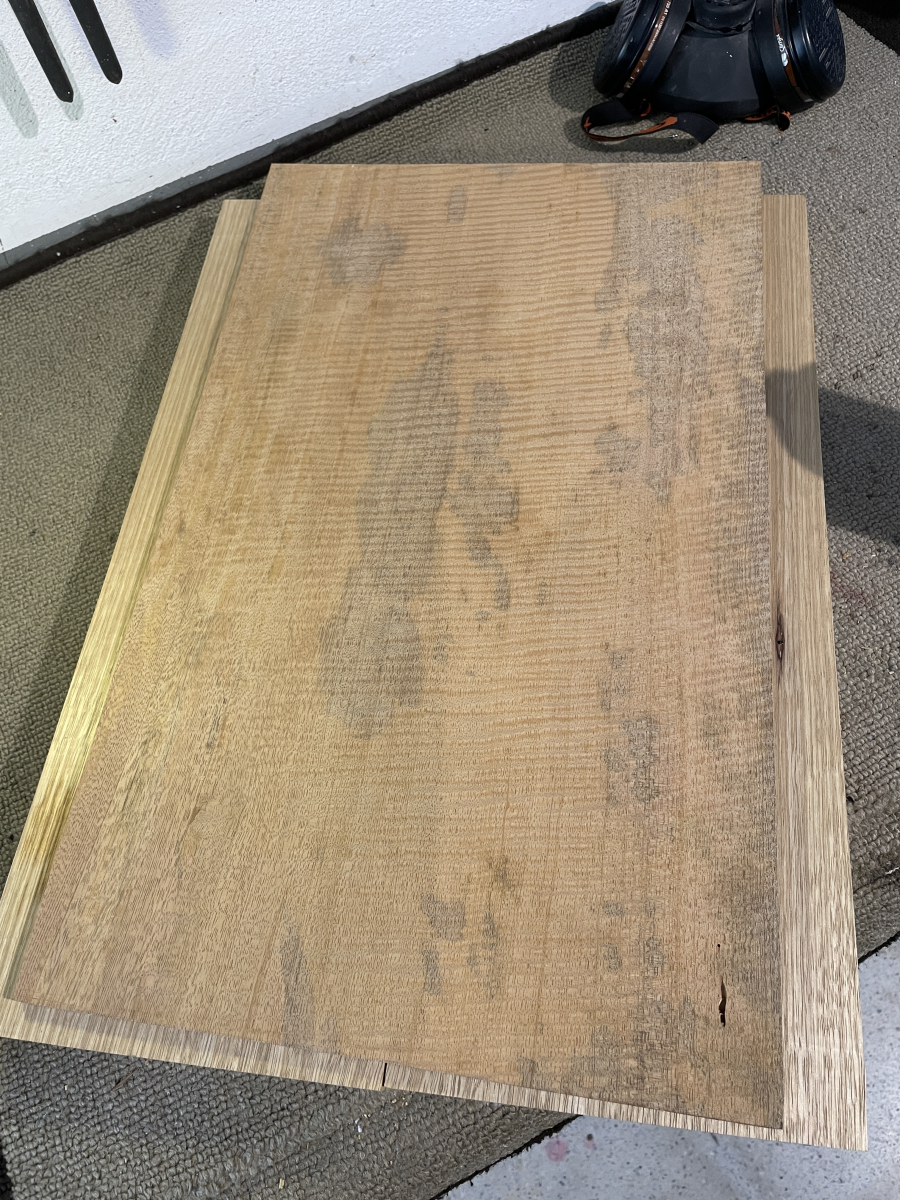

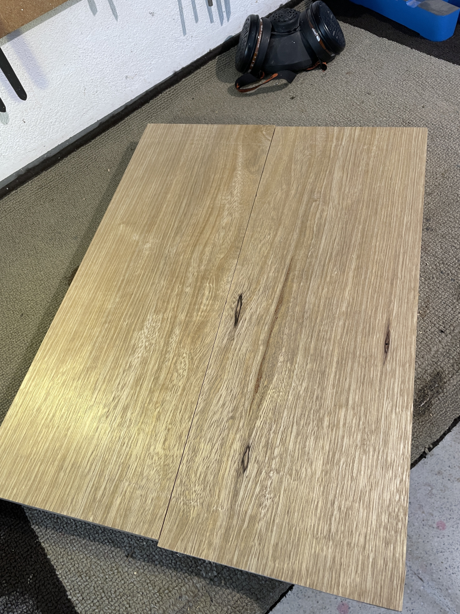

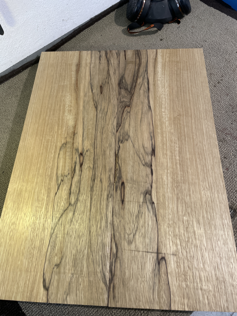

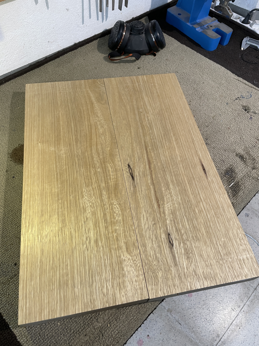

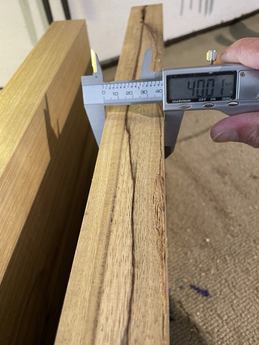

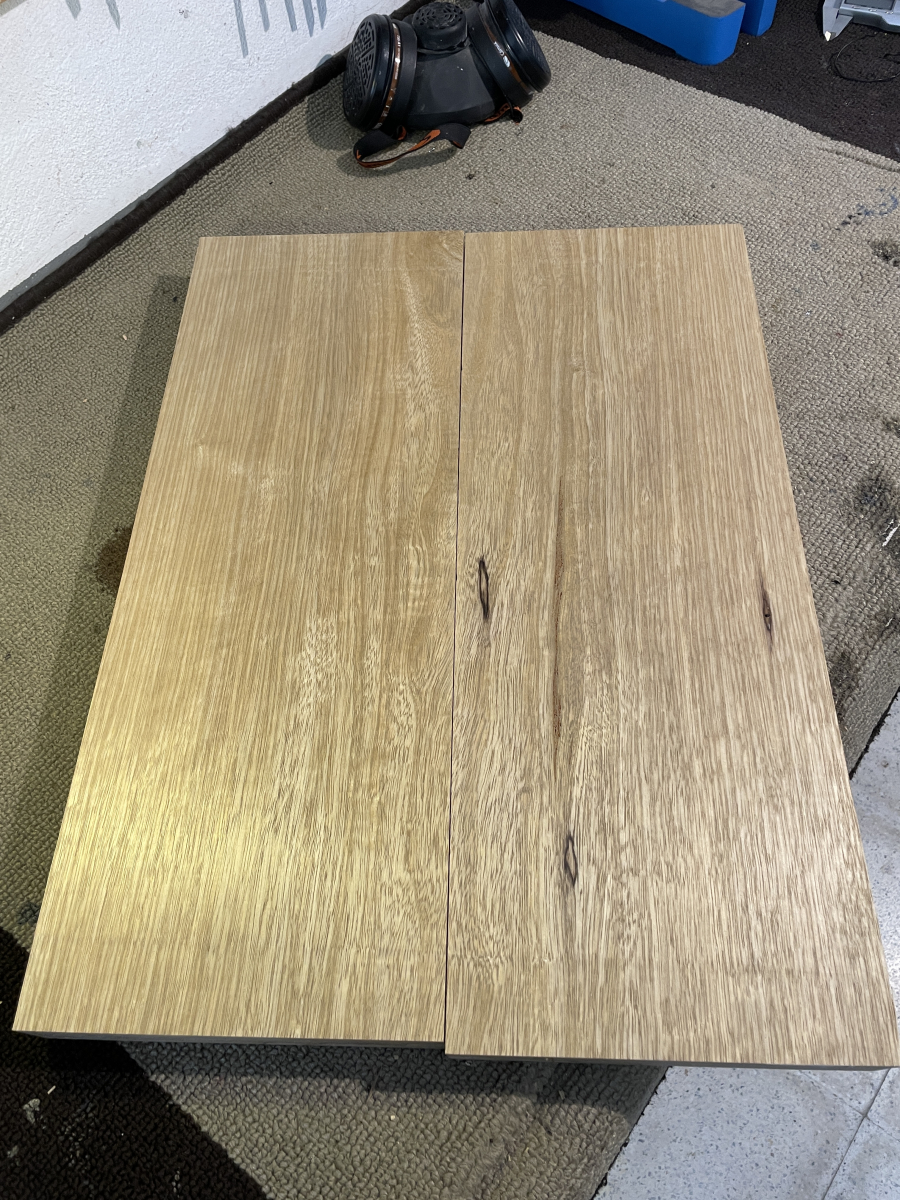

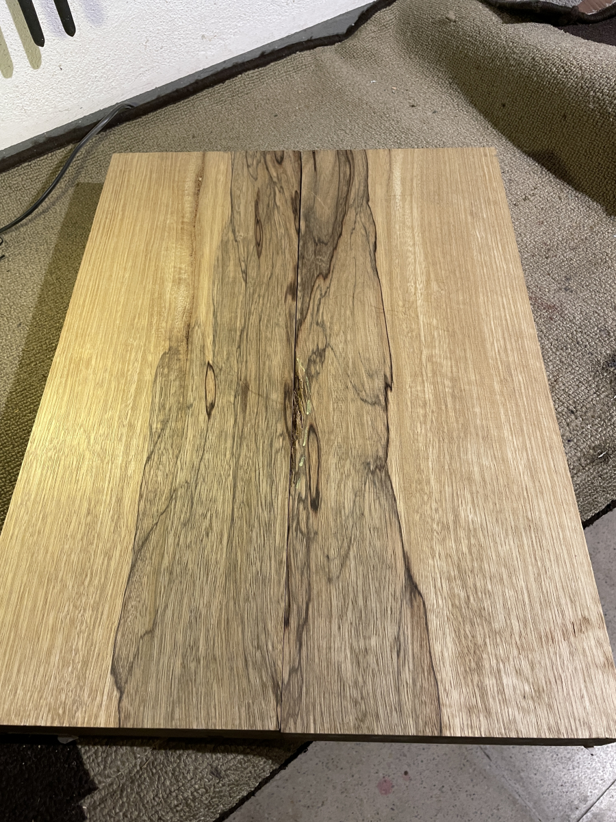

Vamos ya con los maderos, Este seria el cuerpo de Black limba, la parte que tiene como mas figurado seria la parte trasera del cuerpo, la otra parte es donde va la tapa encolada...

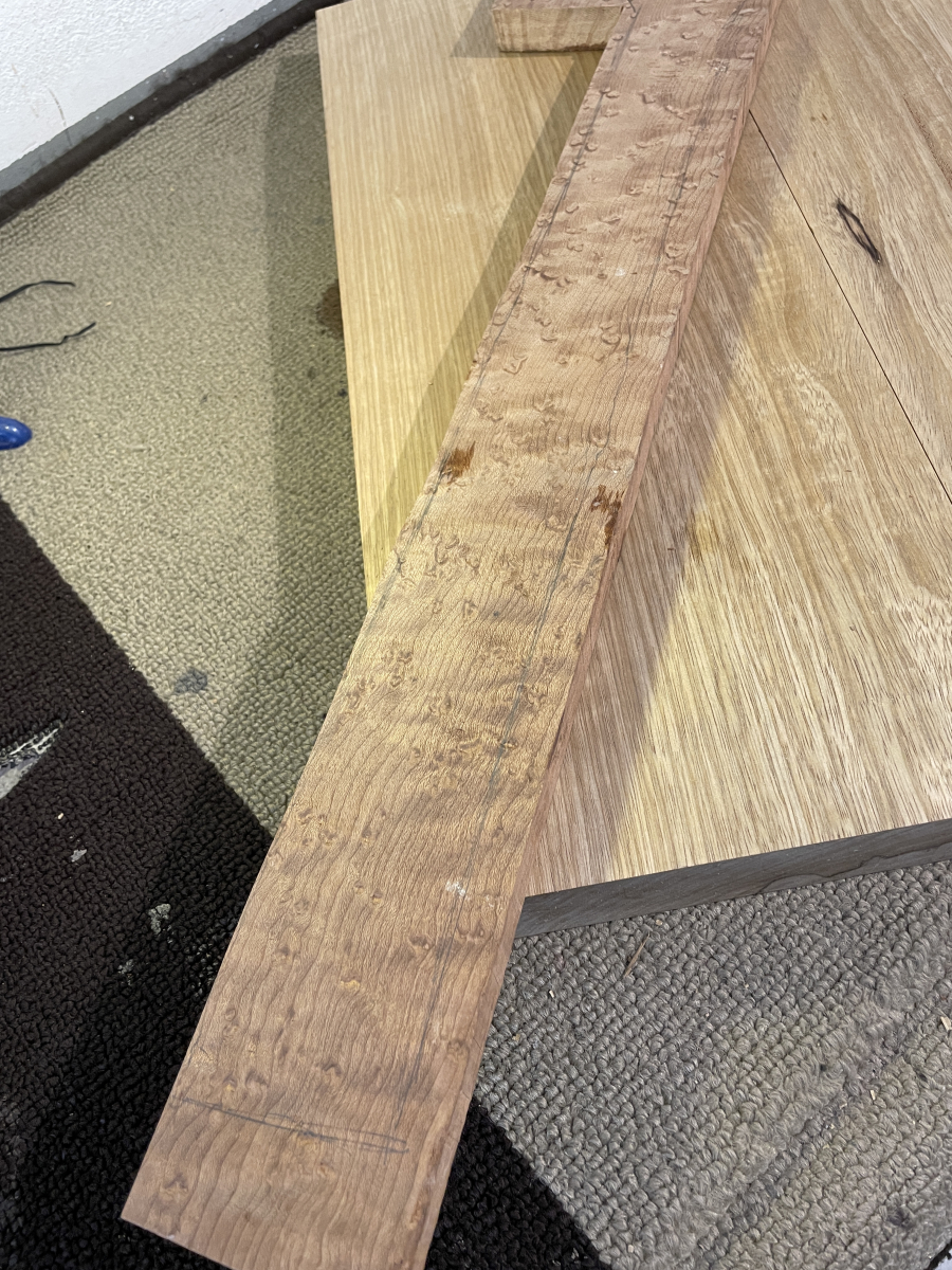

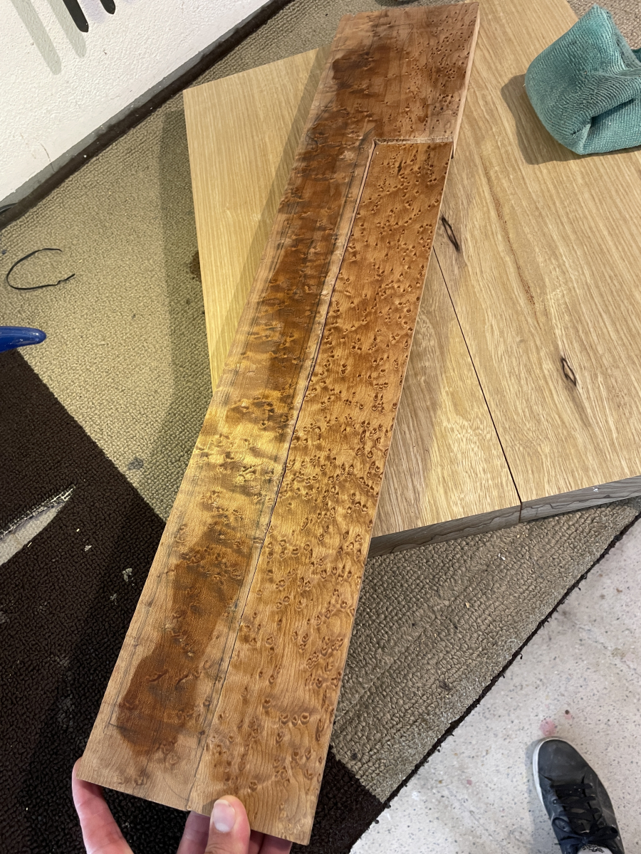

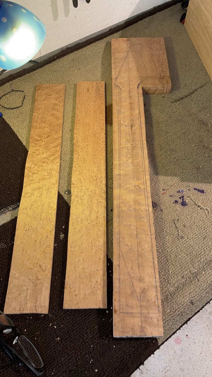

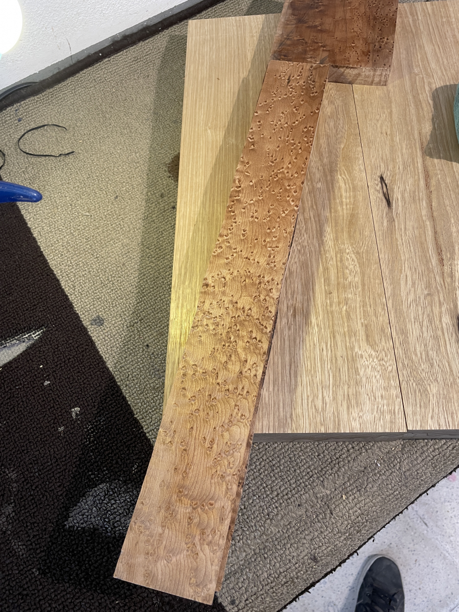

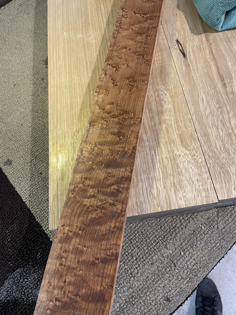

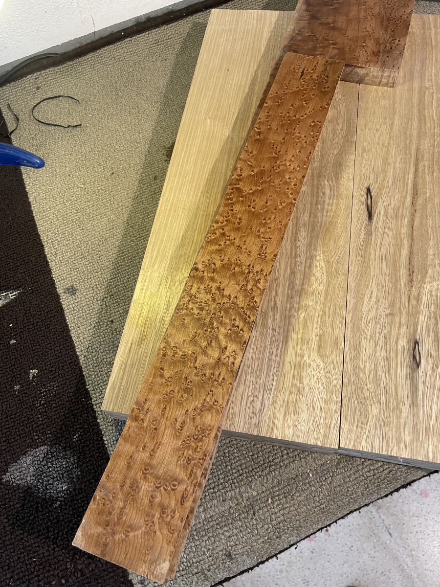

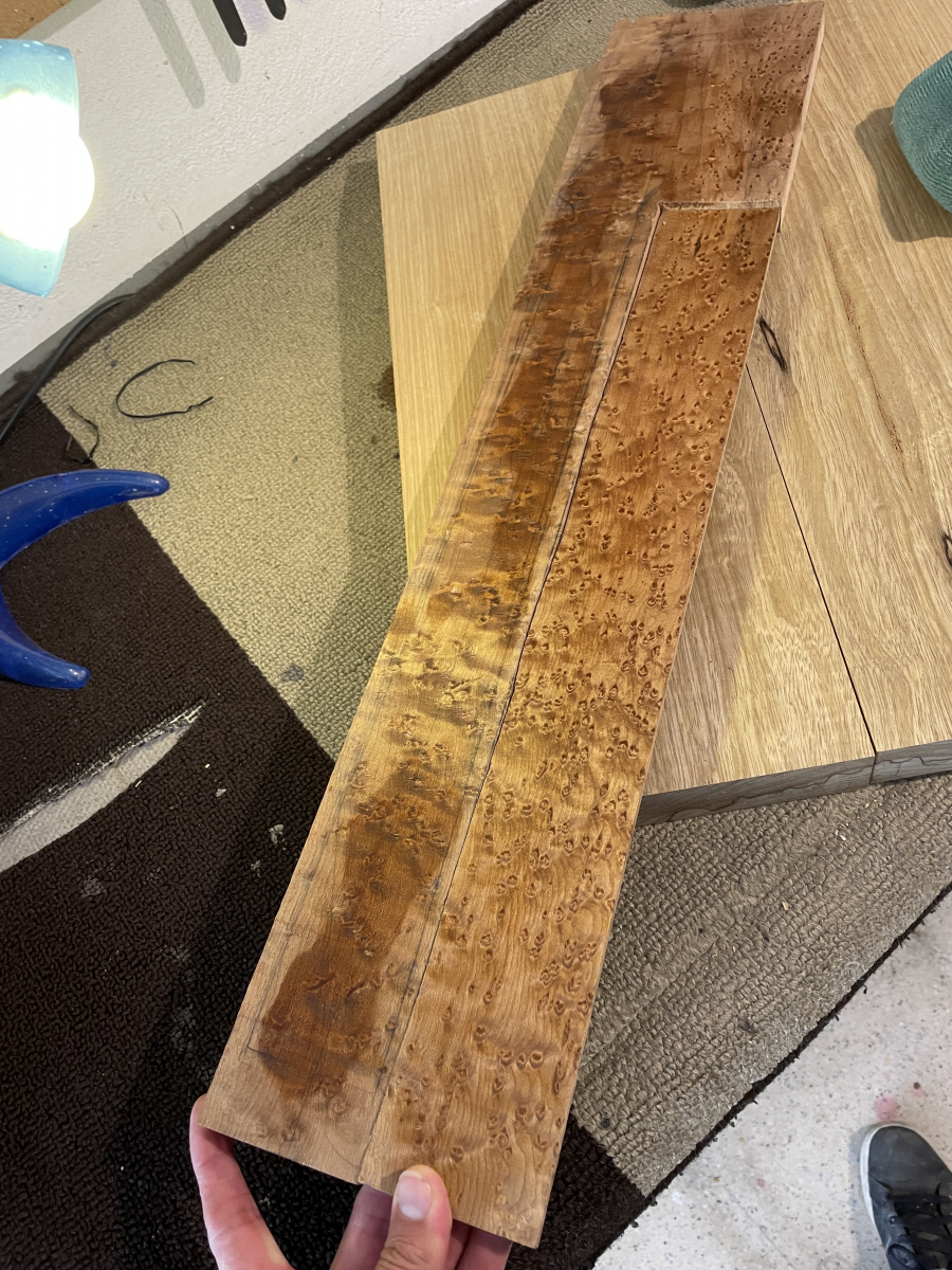

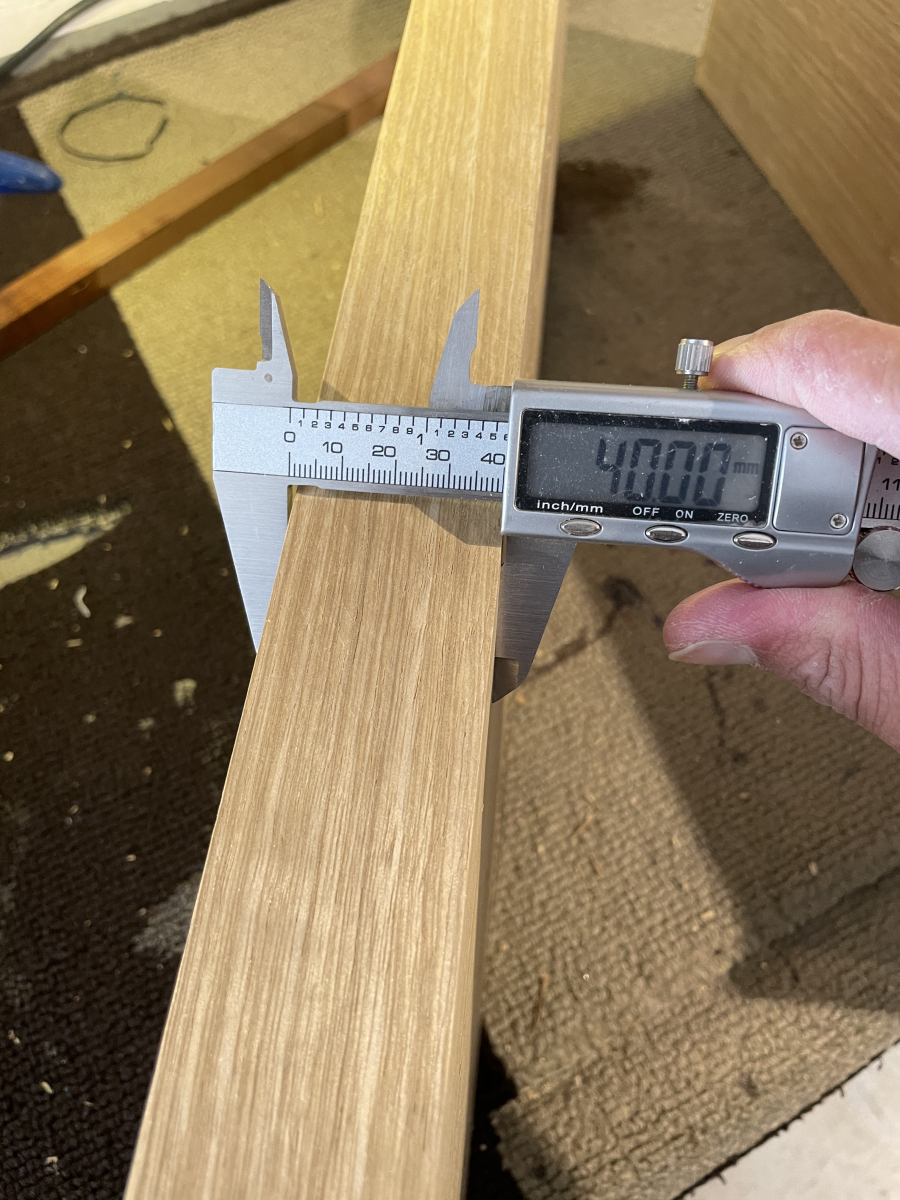

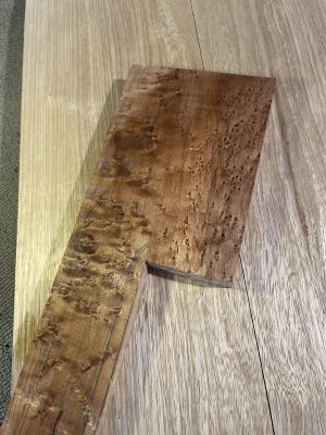

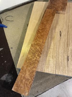

Aqui esta el mastil y el diapason, en la ultima foto se puede ver, saque el diapason del mismo bloque que el mastil, de hecho saque dos diapasones (para futuros proyectitos )

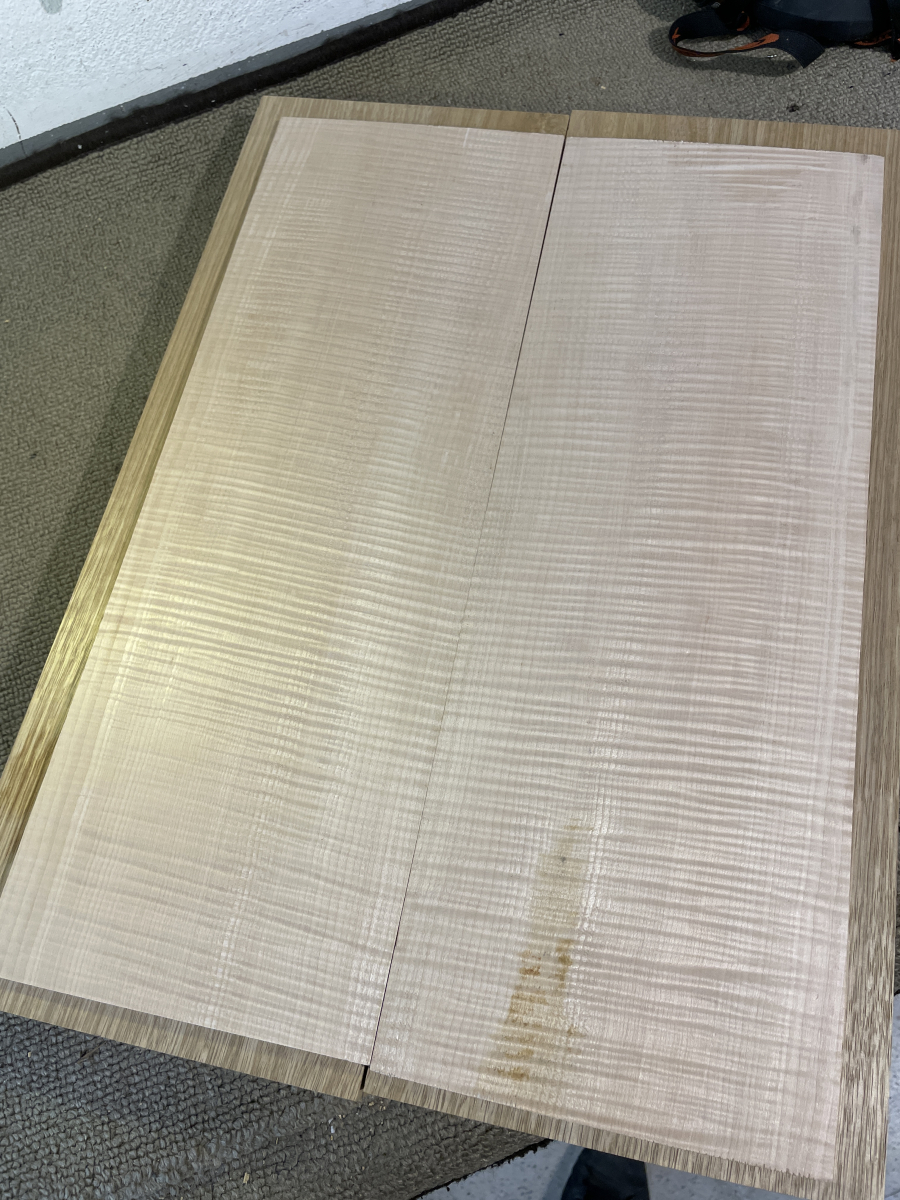

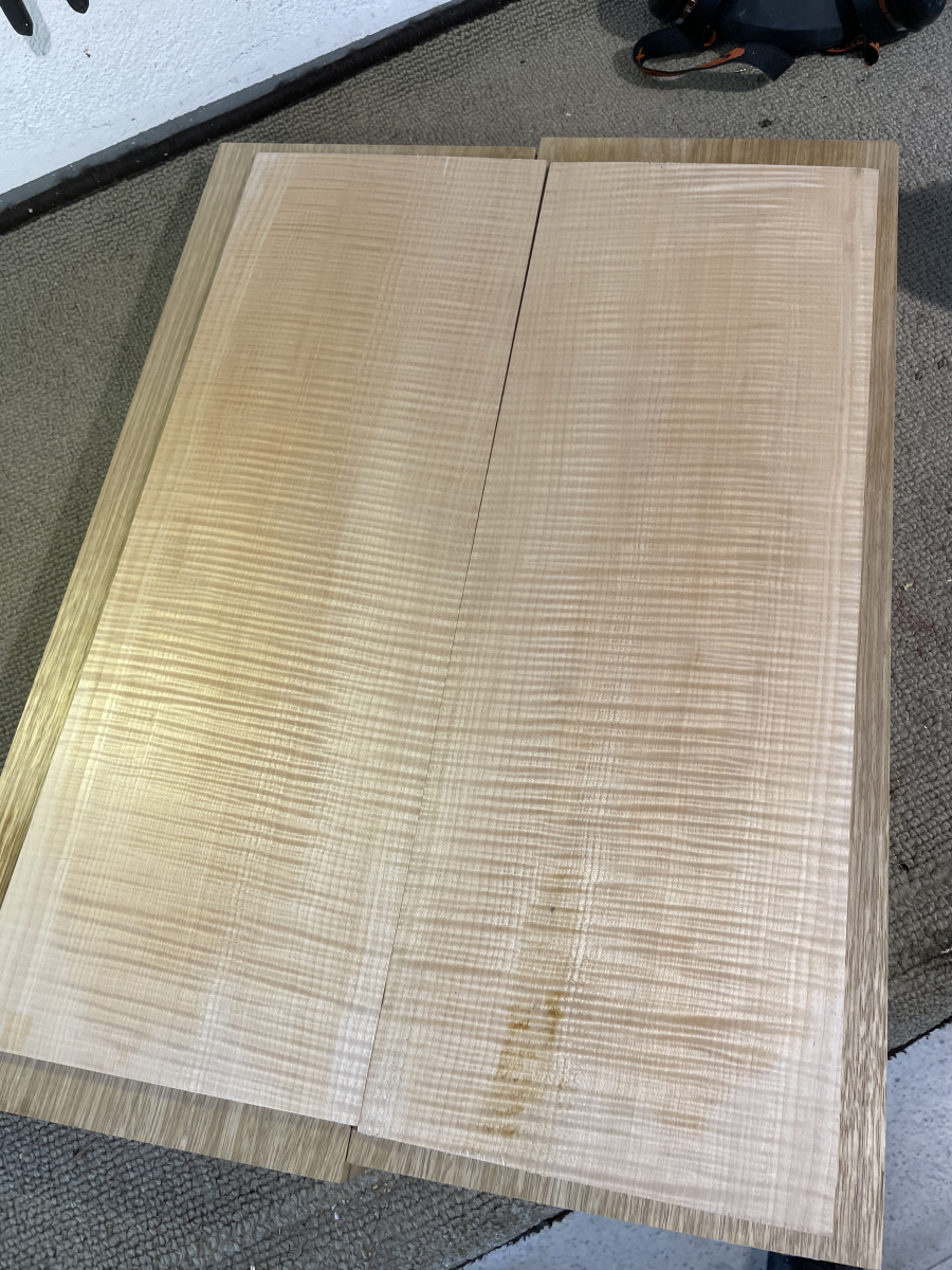

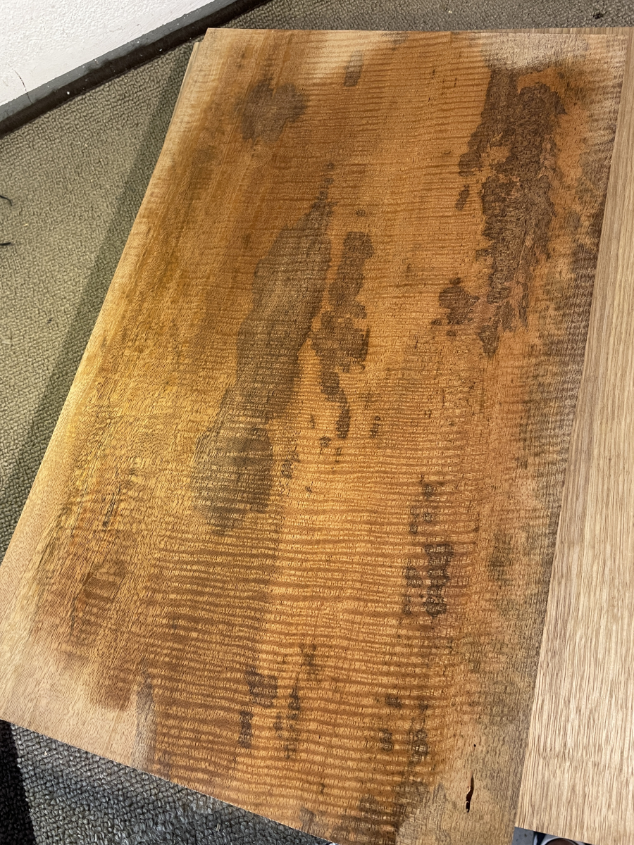

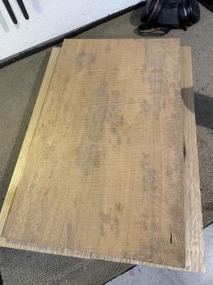

Aqui finalmente las opciones de tapa, como veis ambas espectaculares!! Que conste que el mango rizado tambien se puede tintar al igual que la tapa de arce, yo no he llegado a hacer pruebas pero algun colega si y coge tintes muy guay!
Tapa de Mango Flameado
Tapa Arce Flameado
