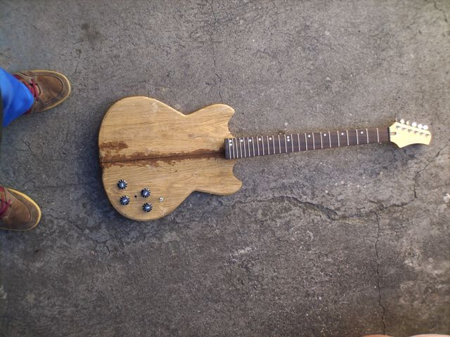

yo tambien me hice una sg en el taller de mi abuelo, q es el famoso luthie aldo merlino. te subo las imagenes para q veas un poco.
si tenes alguna dudaa preguntamee ;);)

te quedo muy buena!!! Estaria bueno q comentes como le dejaste el acabado ese!! (Capaz podrias abrir una discusion, para no coparle el tema al amigo!).

el acabado fue muy sencillo, solamente mezcle un poco de tinte para maderas petrilac de cedro con un poco de estracto de rojo y un poco de tiner, se lo pase con un pincel y lo limpie bien con un trapo. luego le aplique un par de capas de sellador y luego laca nitrosintetica transparente. y a lija y muñeca fue quedando asi. luego se pule y listo :)

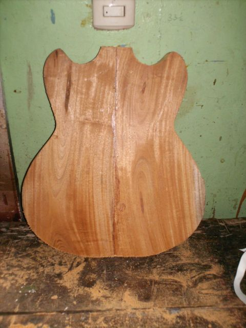

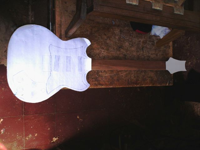

Este es el diseño que ha resultado de combinar algunas cosas que me gustan de la PRS, la SG y la Honey B.

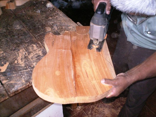

bueno....y así es como intentamos darle forma
y así quedó ¿que les parece? pues ami me parece que el invento va bien:D

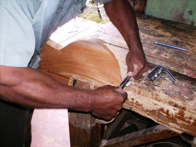

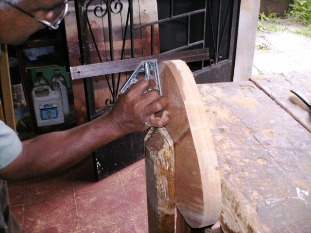

Luego de cortar con la sierra, se emparejó para que quedara a 45°
Luego a la ora de abrirle los agujeros para la circuiteria, nos topamos con que el grosor era muy poco para el tamaño que el selector tiene:roll:, pues despues de pensar un rato , sa solución era simple... colocarle una tapa de otra madera para solucionar el invombeniente e iclusive mejoraría su apariencia y el sonido (dependiendo de la madera que se eligiera) (De esto no tengo fotos, lo siento:oops:)

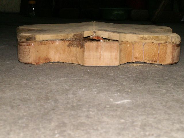

Pues compramos una tabla de Laurel que tiene una veta muy bonita y la adelgasamos hasta que tuvo unos 7 mm. se encolo al cuerpo y ahí ocurrió un imprevisto.
Segun me dijo el carpintero q me está hechando la mano, la madera no etsba bien seca y se levantó
:suicidio:
Lo que hicimos fué ponerle un pedacito de madera que cubriera el agujero, pero no lo llena al 100%, y se rellenó la ranura con una masilla hecha de aserrín con cola. No se si sea la mejor forma de arreglarlo, pues somos inexpertos en la luthería, pero aparentemete el problema no se complicará más. solo me preocupa que la tabla de laurel le falta un poquito de secado y eso apaga un poco el sonido cristalino que la caoba tenía... si pueden darme un consejo se los gradeceré:cry:
y así es como lucirá. otro punto que me gustaría que me dijeran es si se vé mejor con una pala con los afinadores a un solo lado o como mostré más arriba en el diseño con tres y tres. (el mástil que se ve aki es de otra guitarra)

eltharion8
por el 24/11/2009
tu que cuerpo mas guapo!!!una pena el tema de la tapa
yo me decantaria por el 3-3, creo que va mas acorde con este diseño...
un saludo y mucha suerte!!!:saludo:
Subir
alejandromartin
por el 25/11/2009
Ojala quede bien el invento de la tapa!! Yo tambien voto por el 3-3!!
Subir
wongio
por el 25/11/2009
yo tambiene espero te quede bien lo de la tapa; a mi tambien me gusta mas el 3 x 3, me parece que le va mejor a la forma del cuerpo
