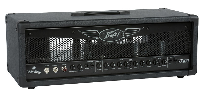

Hola gente, como dice el título, tengo una duda que no puedo aclarar en cuanto a las válvulas "pre etapa" y válvulas "etapa".
Resulta que estoy por comprarme el cabeza Peavey VK 100, y tengo una caja que solo posee 2 x 12.
Características:
-100 watts (rms) into 16, 8, or 4 ohms (switchable)
-Four 6L6GC and three 12AX7 tubes
-Two independent footswitchable channels
-Separate EQ for each channel
-Footswitchable gain/volume boost on lead channel
-Dual paralleled speaker jacks
-Reverb with level control
-Buffered effects loop
-Resonance and presence controls
-Patented Texture™ variable Class A simulation control
-Footswitch not included
-Weight Unpacked: 40.50 lb(18.37 kg)
-Weight Packed: 48.00 lb(21.772 kg)
-Width Packed: 14.75"(37.465 cm)
-Depth Packed: 30.87"(78.4098 cm)
-Height Packed: 16"(40.64 cm)
Bueno, para los que no lo conocían, se los presenté, y ahora voy al grano: ¿El sonido de las válvulas pre etapa va a ser diferente a las válvulas etapa? ¿ El sonido del cabezal sigue siendo bueno estando en válvulas pre etapa ? ¿ Las válvulas pre etapa son para una caja con 2 parlantes y las válvulas etapa para 4?
Espero que me puedan despejar las dudas!
Gracias de antemano!

Tienes un lío tremendo con las válvulas. Lo primero: el número de válvulas, o su tipo, no tienen nada que ver con el número de altavoces. A la hora de conectar altavoces tienes que mirar la impedancia (Ohmios).
El segundo tema: imagina el amplificador como un camino por donde pasa la señal de la guitarra. Entra por Input, va al previo donde se modifica, pasa por la etapa donde se amplifica y regula, y sale por los altavoces.
El Peavey VK tiene válvulas en el previo y válvulas en la etapa de potencia. En cada paso cada tipo de válvula cumple su función, no realizan lo mismo.

Muchísimas gracias!
Entonces la pre etapa de válvulas, no significa que está conectada a salida mono en la caja no? Esa era mi mayor duda/preocupación!.
