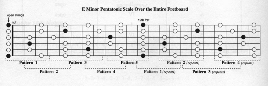

He hestado leyendo bastante por el foro pero no he conseguido resolver las dudas que tengo sobre las pentatonicas. Aber si alguien me ayuda.
Lo primero pongo la foto que mejor he entendido:
Bien mis dudas son las siguientes:
1.- Segun el titulo de la foto, esos patrones son los de la escala pentatonica La menor. ¿Que pasa con las demas escalas? ¿Como las consigo? ¿Y las mayores?
2.- Bastaria con aprenderme los primeros 5 patrones, los cuales luego se repiten otra vez apartir del traste 12, no? ¿valen estos patrones para las demas escalas? (do, re etc...)
3.- La ultima, aber si me entendeis. Vosotros (alguno que se las sepa claro) sabeis sin casi pensar que por ejemplo, en la cuerda 2, despues de la nota del traste 5 la siguiente nota que pertenece a la escala es la del traste 8?
Bueno se ha hecho un poco largo, espero que alguien tenga un poco de tiempo y me ayudeis. Gracias de antemano!!!

1. En la escala pentatónica las mayores y la menores son equivalentes entre si, es decir si tu tocas en la escala pentatónica menor de LA estaras tocando a la vez en la mayor de SI. Con el resto es lo mismo de escalas ( do, re mi...) , es exactamente el mismo dibujo, solo que en otros trastes .( en vez de empezar el primer patron en el traste 3 por ejemplo lo pones en el 6 y apartir de ahi se extienden el resto de patrones en el mismo orden y ya será otra escala). Sabes la escala en la que tocar por la posición de la tónica en el mástil.
2. Si , te vale con esos por que como bien dices se repite a partir del traste 12.
3. Si , eso se aprende con la práctica te recomiendo que aprendas a digitalizar los patrones por separado y después trates de mezclarlos como en el dibujo de tu post. Que subas por un patron desde la cuerda más aguda a la más grave pasando por todas y pases a el que este al lado y bajes hasta la aguda. Con ese tipo de ejercicios en unos meses lo controlaras bien.
Espero que esto te ayude un poco, es bastante dificil expicarlo sin la guitarra delante.

Esos son los patrones de la pentatonica menor de E
Para la pentatonica mayor de E, traslada todas las notas en el diapason 3 semitonos menos, osea hacia graves

el patron 1 que sale ahi es el que todos conocemos de la pentatonica, parte por ese, los demas patrones son basicamente las mismas notas del patron 1 solo que a lo largo del mastil por eso va cambiendo la posiciones de la escala.

1 la escala es mi menor, la cosa es asi c d e f g a b do re mi fa... respectivamente. Las notas en negro son la tonica o sea mi lo unico que tienes que hacer es trasladar la tonica a otro traste y repetir el patron asi obtienes las pemtatonicas de las doce notas
