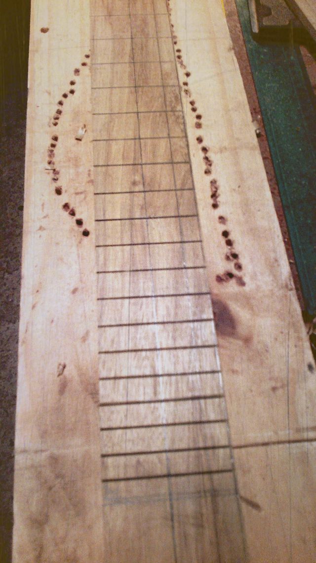

Diapasón en proceso

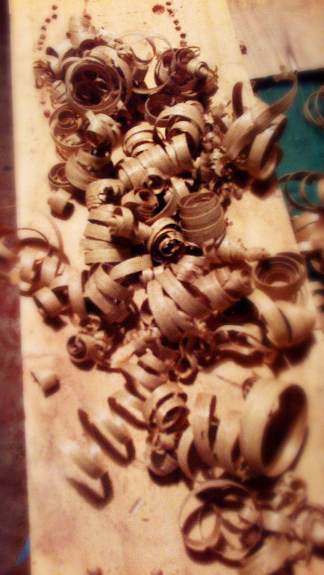

Y esta imagen... la pongo en realidad como una reflexión, que de todos modos se que a ustedes no se las tengo que explicar.
Esa imagen no es solo viruta, es el premio y la satisfacción de la practica y el error. Es la imagen de haber dedicado muchas horas aprendiendo a usar un cepillo, de enseñarle a las manos y al cuerpo a trabajar suave y en conjunto.
No es solo viruta, también es amor al trabajo de crear un instrumento.
Abrazos!
Abrazos!
ezeyo escribió:Esa imagen no es solo viruta, es el premio y la satisfacción de la practica y el error. Es la imagen de haber dedicado muchas horas aprendiendo a usar un cepillo, de enseñarle a las manos y al cuerpo a trabajar suave y en conjunto.
Eso , eso es el autentico GAS , el olor , la sensacion la satisfaccion y saber que es otro obstaculo superado , ya veras cuando afiles bien el cepillo , te pilles un tabon de pino de tapa arminica y lo cepilles , te va a parecer como pasear entre las nubes ... eso es lo más bonito , manejar etas herramientas .
FELICIDADES .
ezeyo , si miras la tio pepe archtop guitar veras que se puede usar de inlays lo que tengas en la zona , en mi caso fueron conchitas de la playa , cualquier piedra de cuarzo comprada en cualquier tienda de bisuteria te serviran ... y si no lo puedes hacer con la misma madera cambiando la veta y oscureciendolor con cualquier aceite ( por ejemplo una nuez) , hay miles de soluciones posibles ...

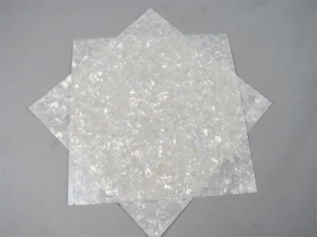

Muchachos! investigando un poco sobre los inlays (ya que pronto me tocara encarar eso) estoy analizando la opcion de hacerlos con poxipol transparente y algún componente mas que simule la madreperla, vi que hay un acrilico que se utiliza en manualidades para dar el efecto de madreperla pero no encontré mucho sobre el tema.
Ahora bien, les cuento:
Cuando compre algunos componentes para mi primer idea por ebay, entre las muchas cosas compré también dos hojas de celuloide simil madreperla, pensando que me iban a servir para hacer inlays según decía la publicación.
Al llegar el pedido a mi casa me encuentro con que las hojas eran laminas de 0.09 mm de espesor (o algo así), o sea infimamente delgadas, hermosas si pero tan delgadas que se transparentan. Acá una imagen de google para que tomen de referencia, es muy similar:
Bueno, en primer medida lo descarte, pero ahora me surge una duda, es posible usar estas laminas? Podría combinarlas con el poxipol transparentes?
Porque el principal problema que tienen es que al ser tan delgadas la mínima lijada sobre ellas las borraría. Espero que se entienda lo que quiero decir...
Yo creo que si las venden con ese fin como dicen las publicaciones para algo deben servir, y quizas sea mas probable que yo no sepa como ni para que.
Espero sus sabios consejos!!!
