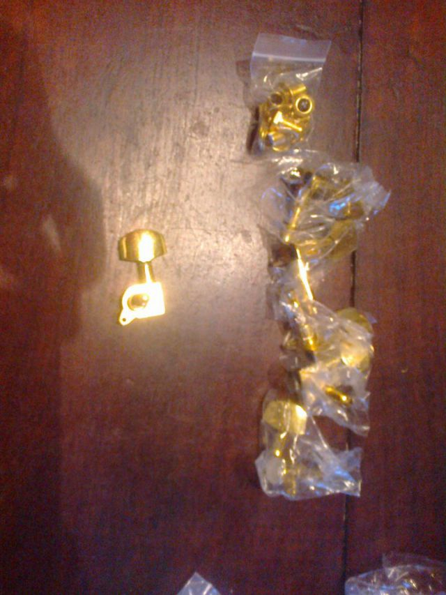

Las Clavijas

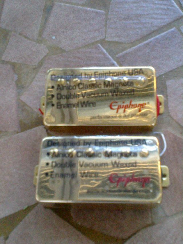

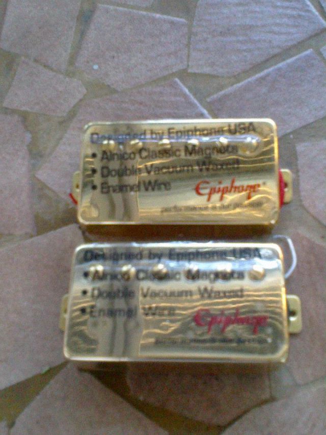

Los Mics Humbucker's Marca Epiphone, que es lo único que van a ver de marca en este post jajaja, ya que de eso se trata, una guitarra hecha con lo que tengo.

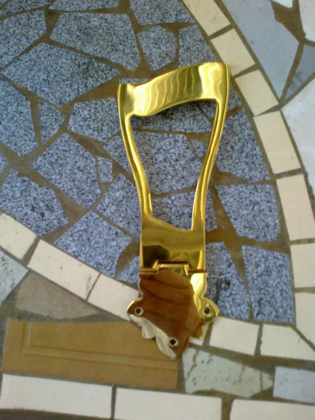

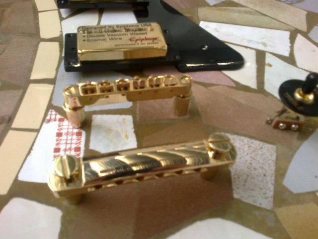

Puente Tune o Matic, de esta foto que ven solo usare el puente, el cordal lo dejo para otro proyecto que haga en un futuro ya que usaré el que esta a continuación
Ahora si el cordal que va:
Hasta acá algunas cosas que van a ir. Tengo mas que compre pero no creo que use en esta guitarra.

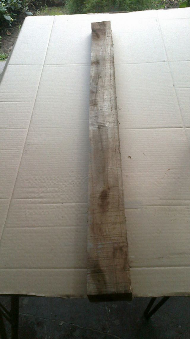

El Mastil por otro lado, soy conciente que tiene que ser fuerte y según leí de grano compacto, bueno, conocen la madera de palet? Yo la corte con una caladora de 500w y le costo cortarlo, grano compacto, resistente al tiempo y clima. Fin del asunto será de palet!

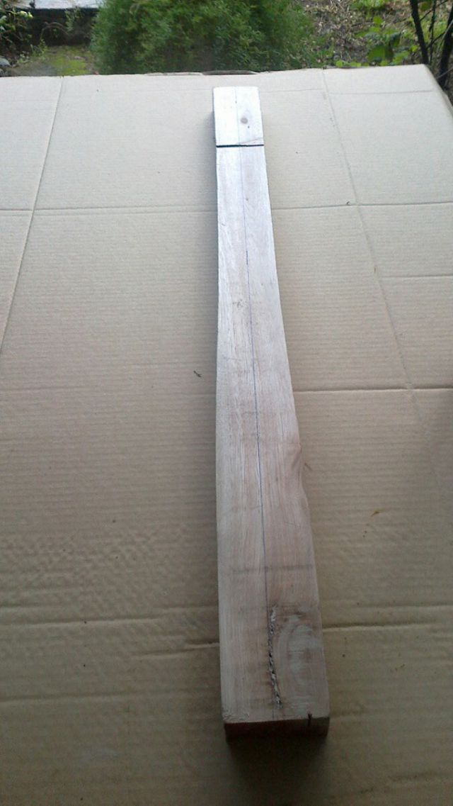

Aca les muestro una prueba que hice que descarte luego porque la pala me quedo a mas de 17º por un error de calculo, pero como es palet este a la parrilla y venga uno nuevo!
Aca lijado y empezando a cortar la pala

primero y antes que nada animarte en tu proyecto , que pinta bonito , despues unas preguntas , que es palet , un tipo de arbol ? por aqui no lo reconozco , y despues algun consejillo , el pino aunque antiguo es muy blando y saltan astillas facilmente al cortalo con sierra , y con las fresadoras , y la madera del mastil ademas de densa se debe de poder trabajar , ya que darle la forma es complejo . el diapason dejalo como esta , no lo tiñas , comienza a darle aceite para que vayas viendo como queda .

Gracias por el ánimo pepetrauma! y por los consejos! Tengo un arco de artesano, de esos que tienen sierra de pelo, asi que para el cuerpo y por lo que me dices usaré esta herramienta, aunque me cueste un poco mas prefiero que no se astille, aparte el pino es blando y facil de cortar a mano.
Te respondo lo que me preguntas. Quizas escribí mal el nombre, Palet o Pallet son unas tarimas donde vienen los materiales de construccion (ladrillos por ejemplo). Es una madera muy dura y cortada en bruto, sin cepillar, a la cual segun sé solo se la trata para que no la coman los insectos. Como dije es dura, de grano compacto, a la caladora le costó cortarla, pero increiblemente la lija la come facil y las pruebas que hice con lima escofina estuvieron bien, sin mucho esfuerzo, asi que resumiendo: Madera dura, grano compacto, no muy dificil de trabajar, y costo 0.
Aquí te paso una foto de los Palets o Pallets (como se diga).

En cuanto al mástil, a mi me preocuparía la estabilidad al no saber cómo se ha cortado la madera, ni dónde ha estado ni de que madera es (creo que se hacen de pino). Laminarlo longitudinalmente oponiéndo la dirección de la veta lo haría mucho más estable.

Hola Pastodeloslobos, Gracias! si, la empresa que dices es Depalet (asi se llaman). No entiendo muy bien como es eso de laminarlo longitudinalmente oponiendo la direccion de la veta. Y algo muy importante es que no tengo cierra sinfin como se dice aca, y la circular es muy bruta de hoja. Podria usar la caladora para laminarlo, seria cuestion de inventar algo para usar como guia y hacer el corte lo mas recto posible.

Hola Luis67, Gracias por los aportes, repetido o no es un gusto que comenten! Así como dices son los soportes de cargas, acá en Argentina no se de que se hacen pero dudo que esto sea pino, es demasiado duro y el grano o consistencia no es la misma que el pino. Igual hay muchos tipos de pinos no? así que en una de esas si es pino pero de otra especie mas dura, también podria ser guatambú o alguna similar ya que por lo que sé son maderas baratas acá en Argentina.
El caso es que es fuerte y se ha aguantado agua, sol y maltrato y no se lo ve muy doblado, ni comido por insectos. Vamos a darle una oportunidad a ver si nos sorprende.

si entenderlo, lo entendí , aquí en Andalucía lo dejamos en "palé", lo que no sé yo es si la madera aguanta mucho . Suele ser pino tratado, el que mas en autoclave , tener los orificios de las puntillas de las traviesas , y que ademas no son pequeñitas . pero sigue , que queremos verlo , esperemos que no te encuentres esos pequeños orificios que dejan las puntillas .

Pepetrauma, los orificios que dices si mal no entendí son los que dejan los clavos? Si eso es a lo que te refieres pues si tiene algunos, pero mi idea es taparlos con cola y serrin que va quedando de los lijados.
Sigo sin descartar la propuesta de Pastodeloslobos, quizas hacer el mastil laminado, y para no perder la esencia del proyecto hoy voy a pasar por una carpintería que tira recortes de maderas a ver que consigo. Todo suma!

el problema es que para el mástil , esos orificios suponen puntos de rupturas de la fibra de la madera y pueden llevar a fallas del mastil . Raulon , en su foro de valladolid , hizo cuatro telecas con pino del leroy merlin , e hizo los mastiles de pino a los que le puso un alma de arce ademas del alma doble metalica , aun así los descartó por no aguantar la tension de las cuerdas .
la cuestion es que hacer un mastil tiene su trabajo , y no quiero que al final te lleves una decepcion . Hacerlo laminado no es mala opcion , pero ya que lo haces prueba a buscar otra madera distinta mas rigida .
