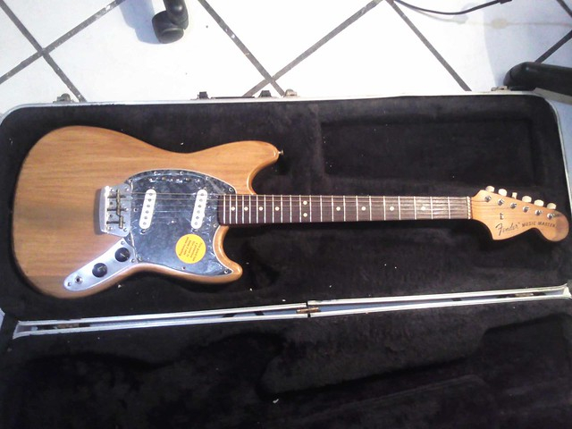

Adquirí una Musicmaster del 75, en "Buenas Condiciones", pintura purpura horrible, todo oxidado, pastilla casi muerta (bobina rota). Decidí dejarla al natural, restaurar las partes metálicas y montarle la electronica de mustang. Encargué un pickguard aperlado negro en WD Music buscando uno del tipo original y no para reedición, toda la electrónica y tornillos en stewmac, mi intención era montarle unas lace sensor (red , blue) pero me cayó un set de fender vintage noiseless y pues decidi irme con esos.
Así la compre:[ Imagen no disponible ]

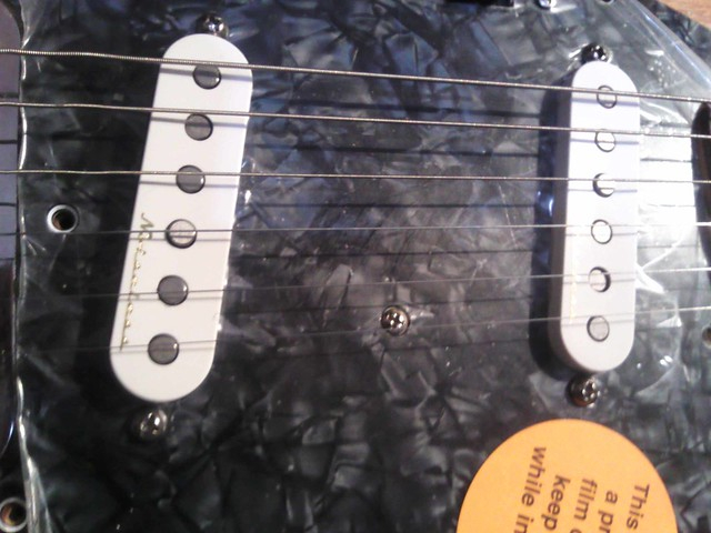

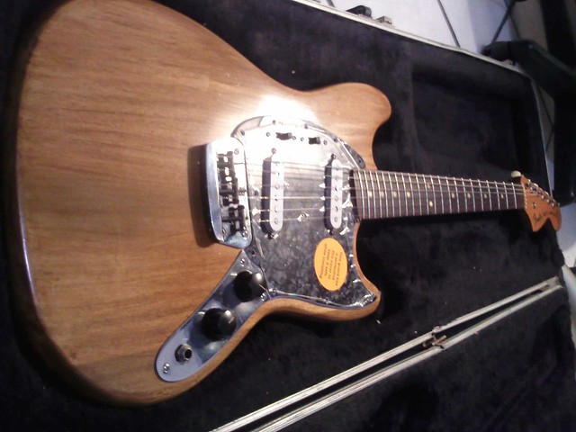

Casi terminada:
ME SURGIÓ UN PROBLEMA, nose si las noiseless necesiten ponerse a tierra de otra forma con el diagrama de la mustang ya que meten ruido que solo se quita si toco cuerdas o partes metalicas, las pastillas suenan muy bien pero deberían de ser silenciosas, alguien podría ayudarme??
Gracias...

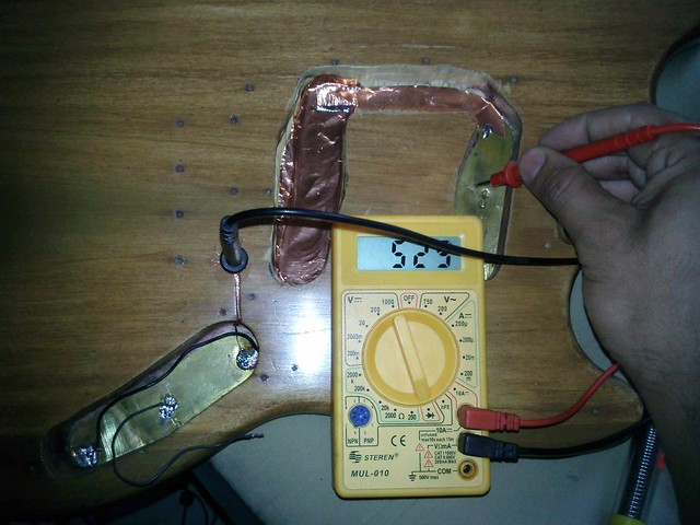

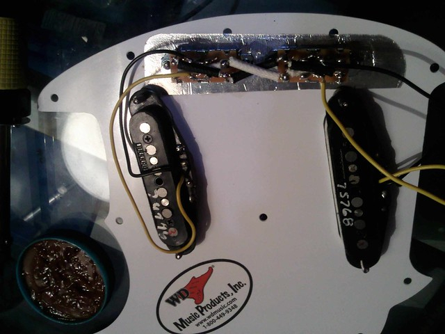

He continuado con la búsqueda del porque, pero aún nada... Incluso blinde el pickguard con aluminio puse a tierra, bajó un poquito el ruido, pero sigue. Voy a probar con esta alternativa de cableado haber si le va mejor a las noiseless, ya te aviso...

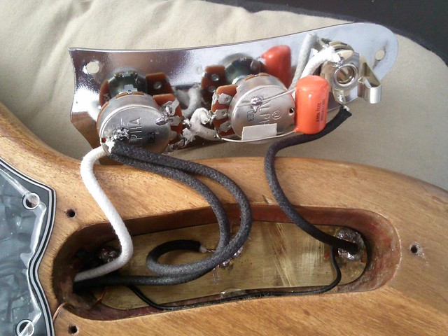

Has tirado un cable de la carcasa de uno de los potes (tono o volumen) al puente de la guitarra?
Edito: y te has asegurado de que todos los switches y potenciómetros están conectados entre ellos y al puente, y que haya una conexión a la toma de masa del jack?

Yo tenía el mismo problema y se solucionó como dice ABuslux. Tierra desde la pastilla a los potes y despues al puente.

Que tal, pues de hecho en esta imagen 3c8ea3022e585ea6b4e1006a5eeb3-1043049.jpg se aprecia el cable que tengo del blindaje al pote de volumen y va al puente.. incluso puse aluminio en el pickguard y a tierra, los cables negros de las pastillas van a la configuración de los switches y estos pues a puestos a tierra directo al pote de volumen, revise todas las soldaduras y estan bien.. la guitarra suena, bonito twang etc pero no me explico como si son "Noiseless" metan el dichoso ruido 60hz... que sigue aún....

Es que tiene toda la pinta de ser una conexión a tierra que no funciona. ¿Y enchufando la guitarra con otro cable?
