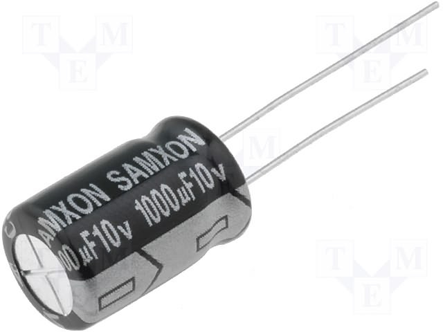

PabloGTD
por el 17/01/2016
#19
Es fácil. Si te fijas, en el esquema, a la izquierda del rectángulo del símbolo de los LM386, hay una pequeña raya. Eso te indica, que el pin de abajo a la izquierda es el uno. En uno real te lo indica la marca del encapsulado:
Lo segundo a tener en cuenta es el símbolo de los condensadores electrolíticos. Ese símbolo que ha puesto puede ser algo lioso. El positivo es la línea recta y el negativo la curva.
Un condensador tiene esta pinta, en el que se puede apreciar la patilla negativa:
Ahora ya sólo es montar el circuito teniendo en cuenta que:
-Línea de entrada (Line In): Esta es la que viene de la pastilla principal, la que recoge el sonido
-Línea de salida (Line Out): Esta es la que va a la pastilla que actúa de antena, es decir, la que hemos construido nosotros.
-9v: A la pila. Cables rojos positivos, cables negros, negativos.
Ten en cuenta que si usas guitarras con pastillas simples, esto te anulará una pastilla. Si se lo haces a una Telecaster, recabléala como una esquire.

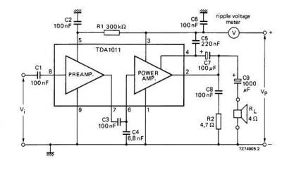

Beck Garcia
por el 08/02/2016
Al hacer la modificación del sustainer pierdes la pastilla que por cierto debe de ir en la posición del brazo lo más alejada posible de la pastilla del puente que recibirá la señal de las cuerdas ya que si la instalas en la pastilla para medios hará un ruido insoportable entre más alejado el receptor del emisor mucho mejor como había dicho antes al hacer este procedimiento en una guitarra tipo strat pierdes la pastilla simple del brazo pues lo reemplazaras por el emisor sustainer, ya hace tiempo que descuide este hilo y durante este largo tiempo he mejorado algunas cosas sobre el circuito ya no utilizo el circuito sencillo hecho a base de los LM ahora decidí utilizar el integrado TDA1011 ya que me ofrece una mayor salida y por ende mucho mejor respuesta en las cuerdas 1,2,3y4, a continuación les anexo el circuito hecho a base del TDA1011
