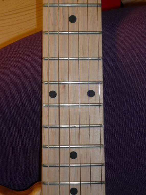

Hola a todos,
pues bueno, despues de unos cuantos dias trabajando en el, doy por concluida mi primera experiencia en montar un kit, ahora mismo no dispongo de mucho tiempo para explicarlo todo, pero os pongo las imagenes y en muy breve (te lo prometo Frasco) editare el mensaje para explicar el proceso, indicaros los materiales que he utilizado y subir algun fichero de audio para que os hagais una idea de como suena...
A grandes rasgos lo que he hecho es montarla primero sin hacerle practicamente nada para ver que tal era.... me gusto.... por lo tanto decidi pintarla de color porque no me gustaba como se notaban los "trozos de madera", por lo tanto segui los siguientes pasos:
- Lijado, aplicacion de laca tapaporos y lijado
- 2 Capas de spray negro brillante
- Creacion de plantillas (el 1), y pintado con spray blanco, aqui tuve serios problemas de cuarteado, creo que las pinturas no eran compatibles....tuve que ir al siguiente paso.
- Aplicacion de esmalte de radiadores a las plantillas para solventar el problema del cuarteado (no me apetecia lijarlo todo)
- 2 Capas de Barniz de poliuretano brillante para el cuerpo y mastil (por detras)
- Para la parte del mastil de los trastes primero aplique un tinte color nogal y luego dos capas de barniz de poliuretano mate.
mañana mas que tengo sueeeño!!

frasco
por el 18/10/2007
Enhorabuena:
¡¡¡¡Por fin alguien terminó!!!!
Esa guitarra tenía mas trabajo que la mia. Mi kit venia muy ajustadito.
¿Quinta bien? ¿aguanta la afinación? mira que son malos los clavijeros, pero aguantan dos o tres dias las cuerdas sin retoques excesivos.
Si me permites un consejo (si la guitarra suena bien y demás), veo poco uniforme el acabado del cuerpo. Toca hasta que te hartes, deja pasar 10 o 12 dias de secado. Dale con lija de agua mojada en agua con fairy del 1000 y del 1200 (no le des mucho en los bordes que se verá la madera) y deja ese negro casi brillante pero uniforme. Compra un barniz transparente en spray y da capas muy finitas, un par de ellas. dejas secar un par de dias y lija de 1200 y pulir con pulimento de coches (quita arañazos) sin siliconas. Verás el cambio. Al mástil, si no te gusta el tacto, le puedes hacer lo mismo con la lija, pero no necesitarás repintarlo.
Saludos y salud para disfrutarla compañero.

fali
por el 18/10/2007
igual con lo que te dice Frasco queda mejor, peeero... que le has hecho a ese diapason, alma de cantaro???
:( siento que no te haya gustado nada.....lleva un tinte y luego barniz mate...no sabia que hacerle porque el original era feo, feo...
bueno pues eso, tened en cuenta que nunca habia trabajado con tintes, barnices, lijas etc...y en 4 dias era previsible que quedara mal...pero bueno seguire trabajando en ella....total no hay nada que perder...

hector (titoblues)
por el 18/10/2007
Yo recién estoy aprendiendo sobre este mundo, pero es idea mía o la primera cuerda esta muy cerca del borde? al ver la foto me quedó la duda.
Yo al igua que Rafa la hubiera dejado sin pintar, aunque el diseño que le hiciste está original.

qnarak
por el 18/10/2007
Quiza esta algo cerca, pero solo en el primer traste y no molestas en absoluto.
Bueno original no mucho, solo la pinte de negro y le puse un numero..:)... no queria dejarla del color original pq se notaba demasiado que el cuerpo estaba hecho de 5 o 6 piezas encoladas...no me gustaba.
