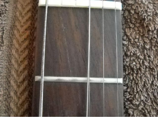

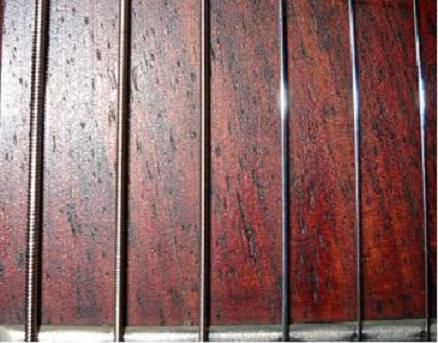

Iba a cambiar las cuerdas cuando me fijé en el primer traste... y de repente lo ví. Una grieta, por todo el traste. Menudo susto... :shock: No sé cómo pasó, no se ha llevado golpe, no ha pasado nada, pero ahí estaba... Aquí la podéis ver:
Como véis, va desde el traste hasta la cejuela... "Estudié" la grieta: tenía que saber si traspasaba todo el diapasón, o al menos ver su profundidad. Al ser tan fina, me hice con un papel de fumar (gracias al que me lo dio!) porque es lo único que cabía por ahí, y vi que no pasaba del milímetro lo que cabía del papel en su profundidad... Fue un alivio, queráis que no...

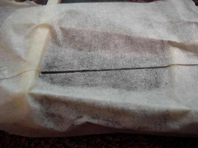

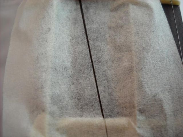

Primero limpié la zona. Coloqué lo más cerca del filo de la grieta la cinta de carrocero (además de proteger lo demás), para evitar manchar, y funcionó: no tuve que lijar nada, ni quedó mancha ni nada por el estilo :)

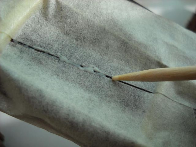

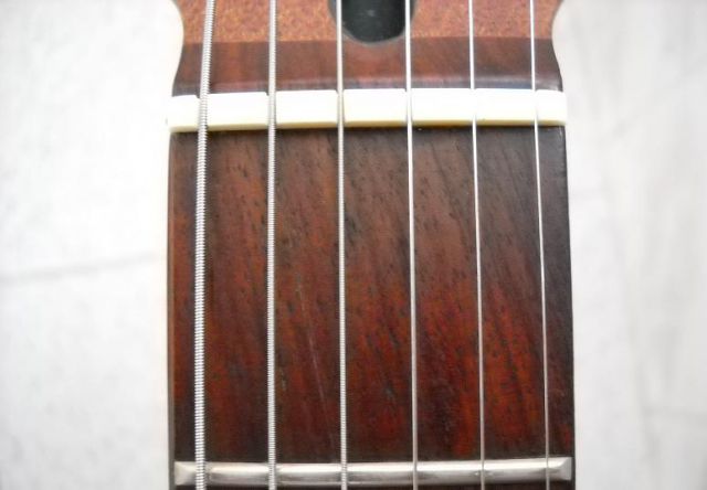

Y procedemos a echar el pegamento. Para que fuera más fácil y más limpio, me ayudé de un palillo para ir echando "hilos" de cola. Al final, el palillo empezó a no ir tan bien como al principio y acabé usando un alfiler, que para el filo de la grieta fue lo mejor. Tras cada "hilo" de cola, toca pasar el dedo, presionando, masajeando, para que el pegamento entre, y hasta ver que ya está "rellena"

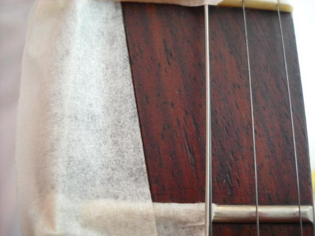

Aquí ya secándose un poco la cola:
Como véis, la cinta de carrocero hizo bien su papel:

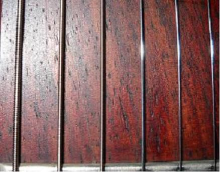

Aquí ya estaba prácticamente seco, para mi alegría, se notaba muy muy poco!! :
Un detalle con flash:
Si pasamos el dedo no se nota nada, ni el pegamento, ni un rehundido, ni un relieve ni nada. Y por supuesto, al sonido no ha afectado. También deciros que después al cambiar las cuerdas, limpiar e hidratar el diapasón, todo sigue igual, el pegamento ni se ha movido.
