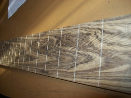

bueno, el diapason al final lo pude acomodar, era ccuestion de lijar, al final lo hice como habia dicho, primero lie de un lado las puntas hasta q quedo derechito y despues si pude lijar bien la panza del otro lado, lo q si no saque fotos, es q me emocione tanto con la lija q se me olvido!!!:oops::oops::oops::oops::oops:

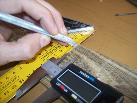

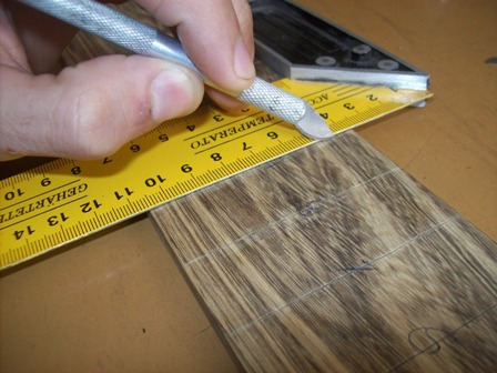

despues calcule los trastes y con escuadra, bisturi y calibrelos marque, primero le pase el bisturi solo para marcar despues le volvi a pasar varias veces, para q se me haga mas facil pasar la sierra94aacc625bd5d14f0aa038d84310a-413833.jpgaa4addb0e6d93643c3693fc3e1dfa-413833.jpg

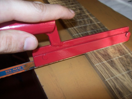

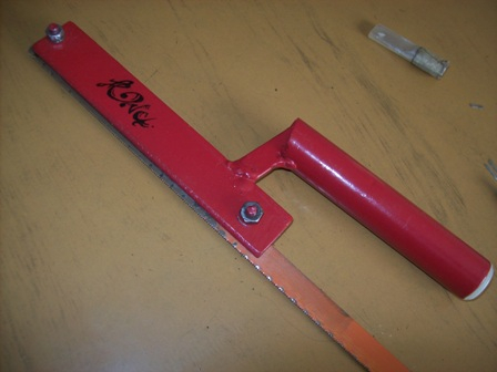

despues le pase la sierra (pero no del todo, le falta un poquito mas de profundidad) no los termine porq todavia estoy testeando la sierra q me hice, se las presento!!!0e74da4ea2f5be1e6c21cb20c73fd-413833.jpgedd09d808fbf6aa6be3ac9f2d0028-413833.jpg

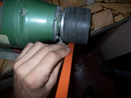

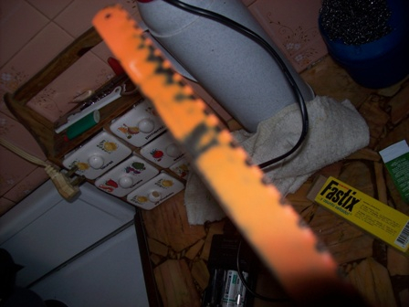

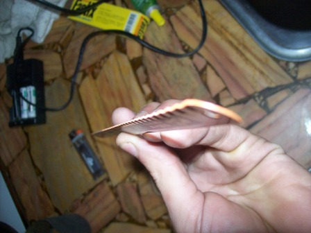

la hice con unas planchuelitas y un cañito, ta buena porq tiene un peso bastante lindo!!:D:D y eso ayuda bastante, la hoja q uso es una hoja de sierra de metal, q la desgaste por los lados para q haga el corte justo porq estas sierras vienen con un zig-zag de punta a punta y q si no lo dsgastas hace un corte muy ancho
desgastandola
el diapason semi cortado

Hola almni.
Solo una cosilla. Yo no se mucho de lutheria pero siempre he leido por ahi que las distancias de los trastes se han de llevar desde el traste 0 para no acumular error y viendo tu primera foto, da la impresion de que has ido llevando la distancia traste a traste con el calibre :roll:.
Solo eso. Por todo lo demas, animo con el proyecto. A ver si sale algo bueno de aqui que hacia mucho tiempo que no me pasaba:).

Por cierto, la sierra esa me gusta :leyendo:

hola DCR, estas en lo correcto, las distancias se tienen q tomar desde el primero, o en caso de q no te llegue el calibre tenes q tomar de a varios trastes para disminuir el margen de error, yo lo q hago es,.. marcar con distancias acumuladas y luego de marcar cada traste lo vuevo a medir pero de forma individual, solo lo hago para asegurarme de no cometer ningun error,("mientras mas veses medis mejor")
saludos che!! gracias por seguir el proyecto!
