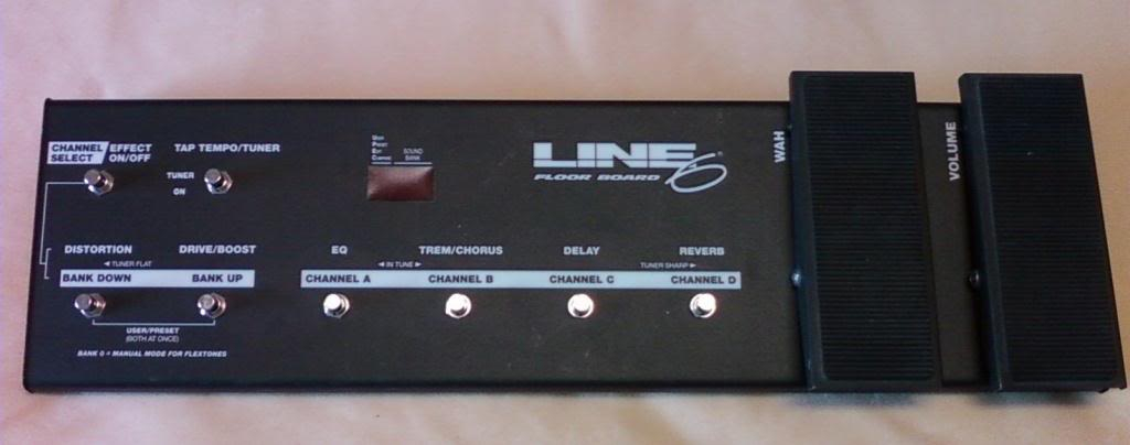

MI ampli es un LINE6 Flextone con Floorboard
Se controla por cable telefónico así que no necesito ningún extra y tengo lo básico (delay, chorus, flanger, compresor, rotary, wahwah..)

Ahora estoy pensando en algún secuenciador. Que me de una batería, bajo, órganos y sintes para rock/metal
