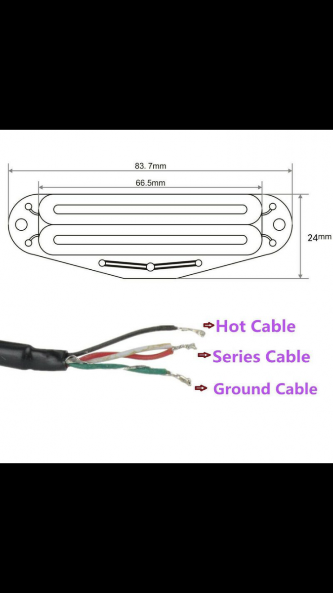

Hola foreros.
Tengo una duda con el cableado de un potenciometro push pull para splitear una humbucker (hotrail) a single coil en una strato.
La cosa es que poniendo como se supone los cables no funciona correctamente el volumen y el split no conmuta 🙈

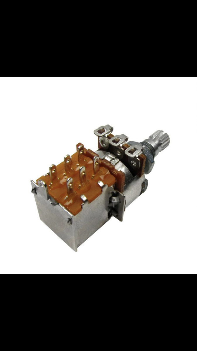

Les adjunto fotos de las pastillas en cuestión (marca desconocida) y del potenciometro.

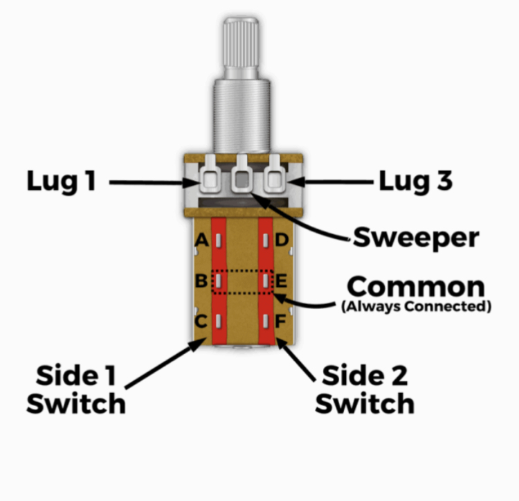

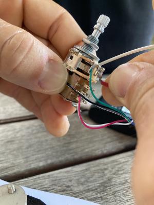

No llego a ver exactamente como has conectado todo en la foto, pero yo diria que hay tres cosas mal:
-Para empezar, las soldaduras tienen bastante mala pinta
-Los cables rojo y blanco parecen bien conectados, pero no va a hacer split porque no has conectado masa en ningun terminal del switch. Tienes que poner el terminal A o C a masa (depende de si quieres que el split sea para fuera o para dentro)
-La parte del pote de volumen (es el de volumen verdad?) deberia tener 3 conexiones, solo veo dos. Lug2 a la pastilla, wiper a la salida, lug1 a masa.
Aparte veo que has puesto la polaridad al reves no? Segun el diagrama que has puesto, el negro es el vivo y el verde la masa, y lo has puesto al reves.

Claro, adjunta el diagrama que has usado ya que dependiendo del cableado que lleves (volumen/master tone/bridge tone o otro) lo haces de una u otra manera.
Aquí tienes un diagrama de cómo cablearlo así.
Tienes que tener en cuenta el selector de pastillas....
